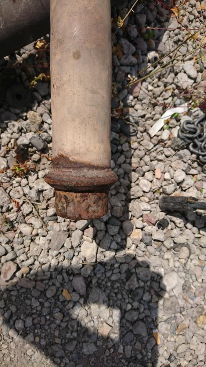

Wenn aber bei einer neuen Anlage die Schellen immer wieder die Position verlieren ,denke ich eher das die Führung , die in der Serienanlage vorhanden ist fehlt. Es ist ja nicht nur der Kunos da sondern die Rohre stecken ja auch einige cm ineinander.
Falls das nicht wie im Foto aussieht, würde da mal herumgestümpert.

Der hält die Abgasanlage sicher in Position. An deinem Auto muß daher etwas nicht in Ordnung sein. Das Foto oben hast du gesehen ? Die Steckverbindung zwischen Kat und MSD ?
