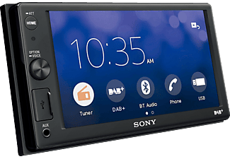

Zuerst mal zu Radio: Da in der Schweiz über kurz oder lang nur noch DAB+ zur verfügung steht, verzichte ich auf ein Originalradio und möchte ein Sonygerät einbauen: XAV-AX1005 KIT, welches 2 Dinschächte überdeckt:
Hat das schon jemand mal eingebaut? geht das ohne grosse Probleme.

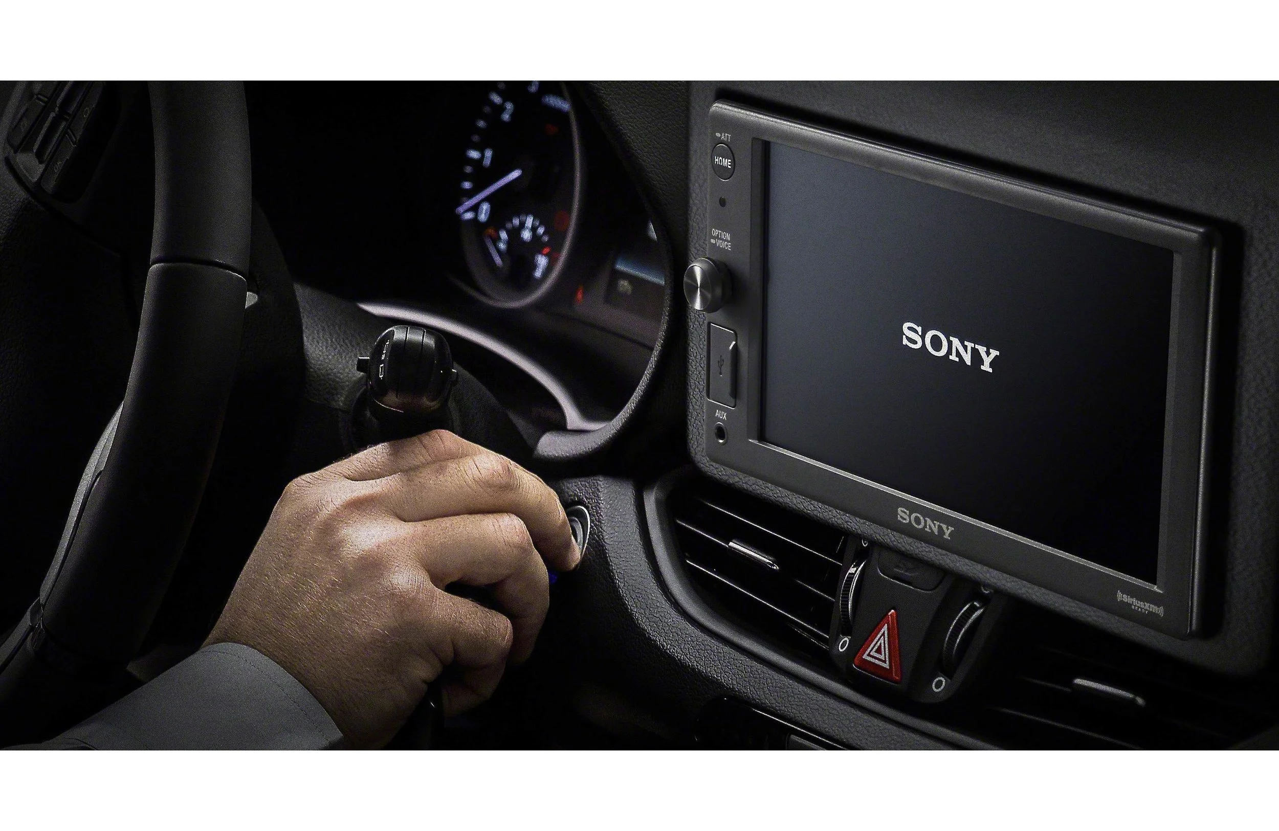

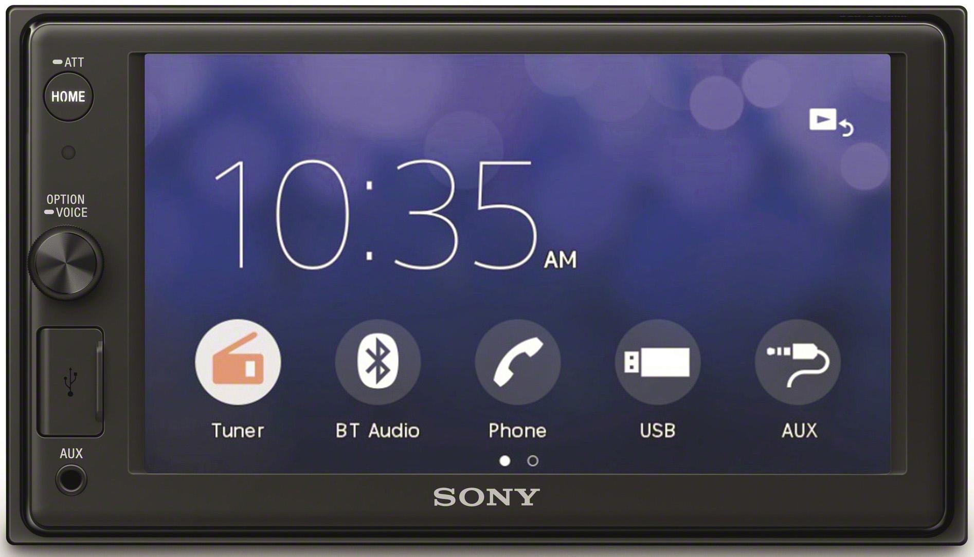

Ich find jetzt die beiden Radiobeispiele noch nicht ganz optimal, ich hoffe sehr, dass das Sony noch besser reinpasst. Dass es wie ein Monitor aus den späten 80er ausschaut:
das Sony wirkt ein bisschen Retro, es hat auch keine Leuchtringe um den Drehknopf. Ich denke das passt schon.spacer.png

Das Sony schaue ich mir noch näher an. Habe auch ein  Sony drin, wäre eigentlich top wenn es sich nur nicht regelmässig aufhängen/ abstürzen würde!
Mit sind mittlerweilen Details wie Abschaltbarkeit der nicht benötigten Quellen, gute Freisprechfunktion und -wenn möglich- Apple Carplay wichtig. Beim XM ist die Einbaulage einfach unglücklich weil viel zu tief unten!
Leider wird die alte, geniale Kabelfernbedienung von Sony nicht mehr oft unterstützt:
Mit der hat man alles unter Kontrolle und muss die Arme beim Lenken und bedienen nicht verschränken!
Muss gleich mal sehen ob der oben gezeigte Sony diesen Anschluss noch hat.
Edit: gerade gesehen, dass dieser Radio den Anschluss noch hat!
Wenn das Display jetzt abnehmbar wäre für eine besser Platzierung wäre es perfek!

Manche Sony Radios haben wohl den Vorteil, dass man relativ einfach einen Adapter für die Lenkradfernbedienung im Y3 selbst bauen kann.

So, konnte nicht warten und habe mir das Sony Ding bestellt, die nicht Kit Versikon da ich die DAB Antenne schon habe. Ich berichte dann und stelle Bilder rein.
Hast Du schon das Sony und ausprobiert.
Ist heute gekommen, am Wochenende will ich es einbauen.
Habe es bereits "auseinander genommen" um zu sehen, ob es eine Möglichkeit gibt, den Monitor mit längerem Kabel zu betreiben. Und ja, wäre möglich wenn ich das Kabel in der richtigen Länge und Polzahl bekomme.
Denn mit Carplay ist es "suboptimal" wenn z.B. die TomTom Navigationsanzeige oder Spotify unten im "Keller" angezeigt wird.
Ich berichte und stelle Fotos rein.
Bevor Du's umbaust, sag mir einfach, ob's sauber reingeht in den Din-schacht und vor allem, ob man den Deckel (Y3) auch sauber zu machen kann.
