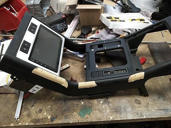

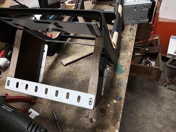

ich kann natürlich nur für meinen Y4 sprechen, aber meinen Radioeinbau habe ich ohne Zerstörung der Konsole realisiert. Der gesamte Einsatz mit Radioschächten und Aschenbecher lies sich aus der Konsole herausschrauben.
large.xmg222.jpg.ebab2fef916e92c8c7133c28311c374c.jpglarge.xmg221.jpg.40af0832d3c1b04cda9e1056210cd048.jpg
Theoretisch könnte ich also wieder zurück. Vielleicht ist es für Dich eine Option, Dir eine weitere Konsole Deiner Version zuzulegen und Dir dort das gewünschte Radio unter die Klappe zu bauen?
Ich wollte meine Radio-Oberfläche bündig zur Außenkante haben. Außerdem sollte es so weit wie möglich nach oben. Durch den schrägen Einbau blieb oberhalb ein breiter Streifen, den ich mit den Schaltern ausgefüllt habe. Leider hat so ein Multi-Radio einen Riesen-Wust an Kabeln hinten dran, deswegen ist der Platz in der Konsole ziemlich eng. Statt des Aschenbechers (sowas brauche ich nicht) habe ich mir ein Staufach zurechtgebastelt. Vielleicht baue ich nochmal um, wenn ich neue Ideen bekomme 🙂
