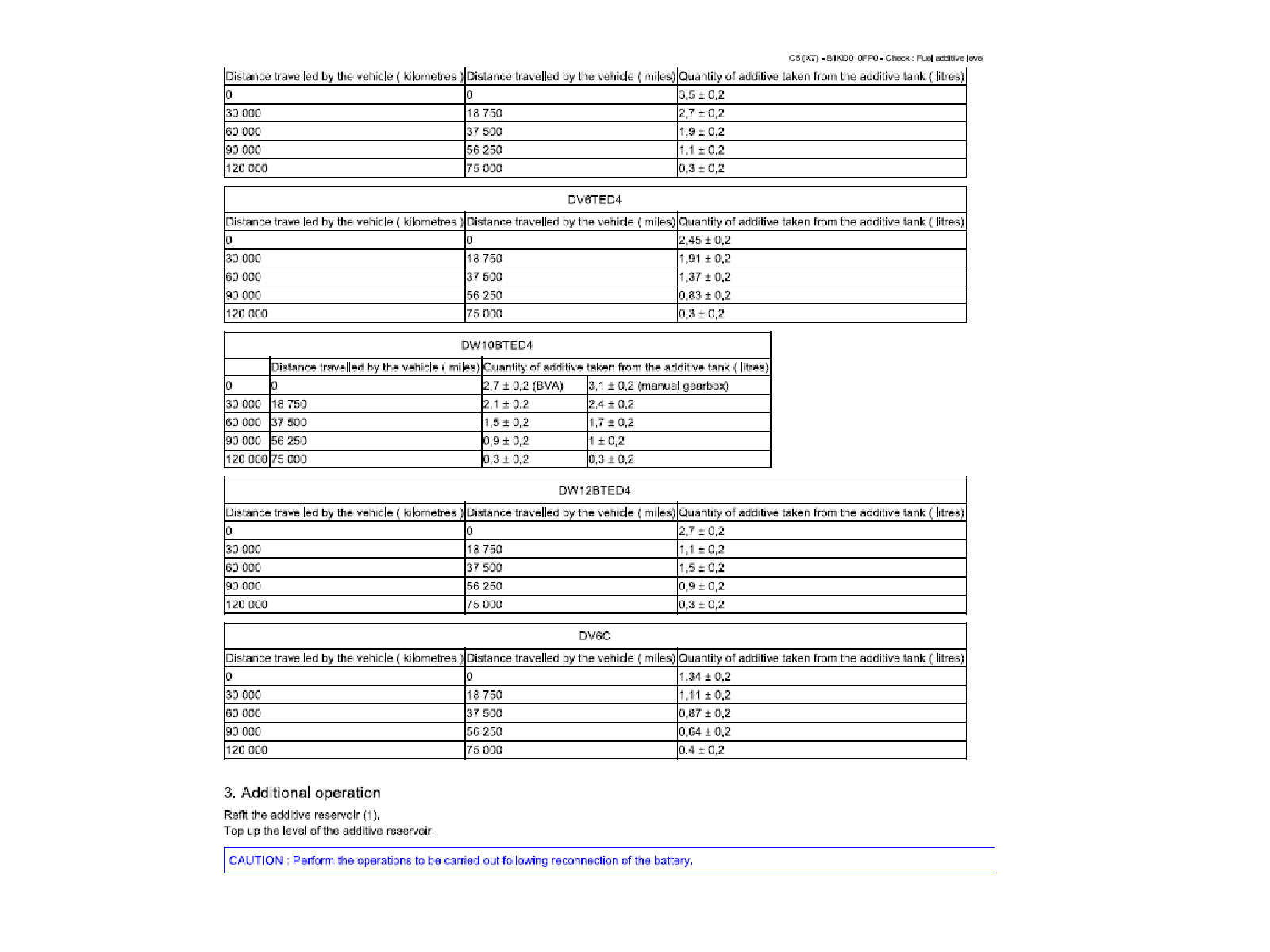

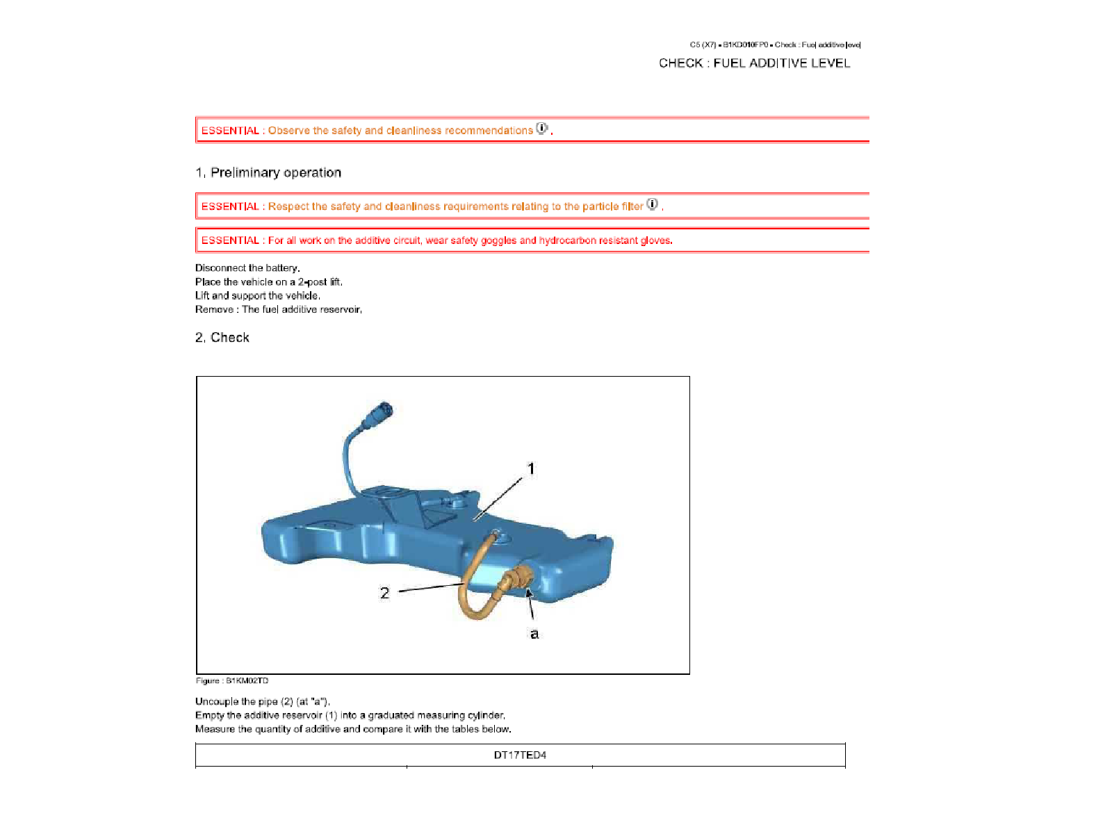

Am 6.8.2021 um 09:42 schrieb XM_Clive:
large.1.png.db700840e68dfff0125c98f89754177a.pnglarge.2.png.bd8579a6ab89c2a15b49074ccf00fbb6.png
Diese Tabelle ist aufschlußreich, da in der ersten Zeile einer jeden Motorvariante die Menge nach einer Laufleistung von 0 km verzeichnet ist, sozusagen "fabrikneu".
DT17TED4:  3,5L
DV6TED4: 2,45L
DW10BTED4: 3,1L
DW12B: 2,7L
DV6C: 1,34L. -> diese Angabe ist interessant, es ist ein 1,6HDI , der meines Wissens im C4 verbaut wurde, bin kein Experte.
Hier stellt sich die Frage, ob auch der DV6C über einen 3L Behälter verfügt, der aber bei der Herstellung des Autos lediglich mit 1,34L befüllt wurde.
Möglicherweise ist es auch eine andere  Lösung in Form eines "Infusions-Beutels".
Bearbeitet ( von DerSchweber)

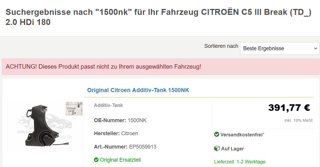

Am 12.8.2021 um 15:24 schrieb Ronald:
Ab der Orga 11192 wird dieser Additiv-Tank 1500NK auch für unsere Fahrzeuge (150BlueHDI/180 BlueHdi) hier und heute auf der verlinkten Seite empfohlen. Und wir waren uns doch einig, dass das Volumen bei 3L liegt, oder?
vor einer Stunde schrieb DerSchweber:
Beim BlueHDI180 heißt es zum 1500NK ACHTUNG! Dieses Produkt passt nicht zu Ihrem ausgewählten Fahrzeug!
Eventuell hat man den gleichen Behälter 1500NK auch beim BlueHDI verwendet und von 3000 ml auf 1390 ml "reduziert", die Farben der Kappen ( blau -> grün oder weiß) geändert, ggf. noch die Pumpe angepasst und um die Sache "rund" zu machen ein "schwarzes" Extend, statt "blaues" Powerflex vorgesehen.
https://www.andre-citroen-club.de/forums/topic/167504-motorproblem-im-urlaub-bitte-um-hilfe/?do=findComment&comment=2003596
Ist aber egal, weil in der Diagbox laut Deiner Aussage nur 1390 ml bestätigt werden können.
vor 3 Stunden schrieb Ronald:
Das kann ich so nicht bestätigen, 1390 ml ist das Volumen des Behälters, das angezeigt wird. Welches Volumen des nachgefüllten EOLYS der Schrauber anschliessend eingetippt hat (3000 ml wäre wahrheitsgetreu) und in der Diagbox bestätigt hat, könnte ich erfragen...
