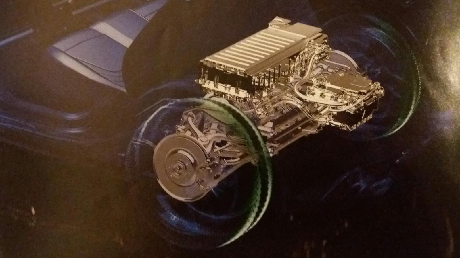

21. August 20215 J. vor 20 Stunden schrieb estizzle: Gibt es für das Hybridsystem neben dem Steuergerät, das in der Batterie sitzt, ein weiteres? Ich habe hier mal aus der Preisliste abfotografiert , da sieht man hinter dem Akku die steuereinheit Hybrid.
