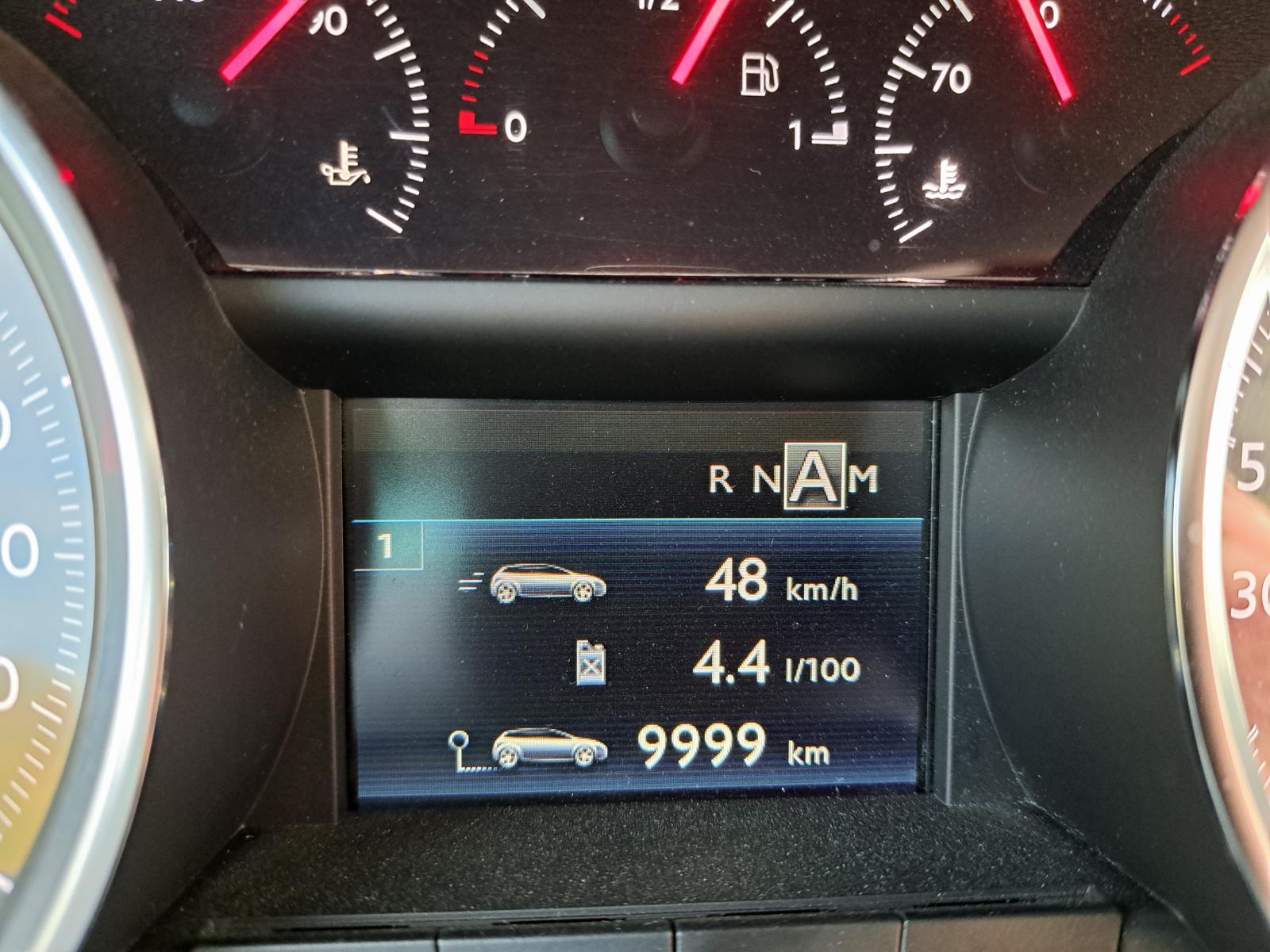

vor 7 Stunden schrieb schwebepanzer:
4,5 Liter Langzeitverbrauch
wenn das Kurzstrecken bzw. Ortsverkehr und Landstraßenmix sind (48km/h Durchschnitt) dann "chapeau!". LG JS
Etwa 50% Autobahn(um 110 km/h) und Landstraße, 50% Stadtverkehr.
Im Stadtverkehr ist der Hybrid4 Diesel am sparsamsten, hier kann man ihn locker mit um die 4 Liter fahren , weil er bis zu 80 % elektrisch fährt . Und das ohne zu schleichen.
Kurzstrecken fahre ich so gut wie nie.

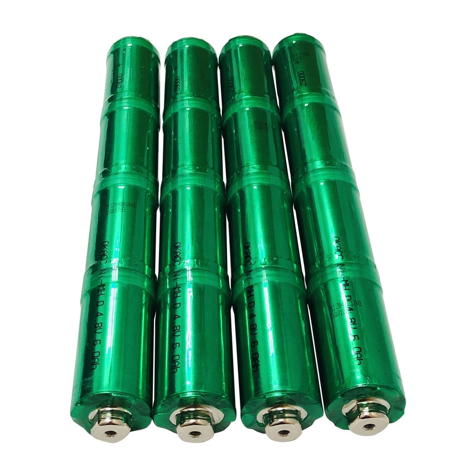

Hat jemand die Teilenummer der einzelnen Batteriezellen für mich? Das Bild ist aus dem Internet und dient zur Veranschaulichung.
vor einer Stunde schrieb estizzle:
Was war diese "Zahlenreihe"?
Eine einzelne Zelle kann man für ca. 100€ erwerben.
48939800_1203588963151936_45582384575534
