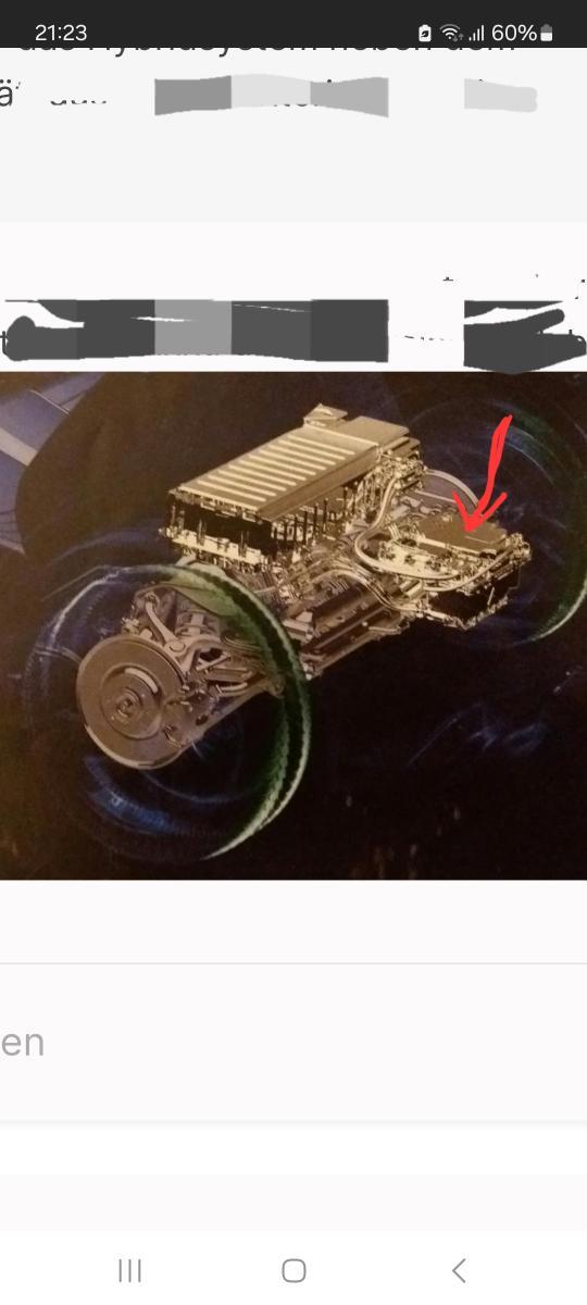

Am 15.4.2024 um 17:56 schrieb estizzle:
was wohl auf das Hybridsteuergerät zurückzuführen ist, welche nach meinem Wissen in der Batterie verbaut ist (Nummer 2 im Bild unten).
Die Nr. 2 auf dem Bild ist das Steuergerät für die Antriebsbatterie!
Das sollte das Hybridsteuergerät sein, es sitzt hinter dem Akku Pack.

vor 14 Stunden schrieb p1000:
Ein heißer Kandidat für diesen Fehlercode wäre das Hybrid-Steuergerät, dieses Steuergerät steht in der Hierarchie über dem Motorsteuergerät und kann den Verbrenner sperren.
Vielen Dank für diesen wertvollen Hinweis! Hat hier jemand zufällig die Teilenummer für das besagte Hybrid-Steuergerät? Das wäre wichtig, da ich dann im Anschluss prüfen kann, ob es Firmen gibt, die sich mit der Reparatur solcher Hybrid-Steuergeräte beschäftigen. Bei Bosch gibt es z.B. den Service defekte Steuergeräte zu klonen. So entfällt das Anlernen & das Thema Codieren.
vor 13 Stunden schrieb schwebepanzer:
Okay, scheint zugänlicher als die Batterie zu sein. Wenn alle Dämme brechen, werde ich mal mit 'nem Kumpel das Steuergerät zerlegen und auf Defekte überprüfen, soweit es uns unsere Möglichkeiten gestatten.

vor 8 Stunden schrieb estizzle:
= 1608572480 (alte Nr.)  ,  = 1611525480 (neue Nr.)
