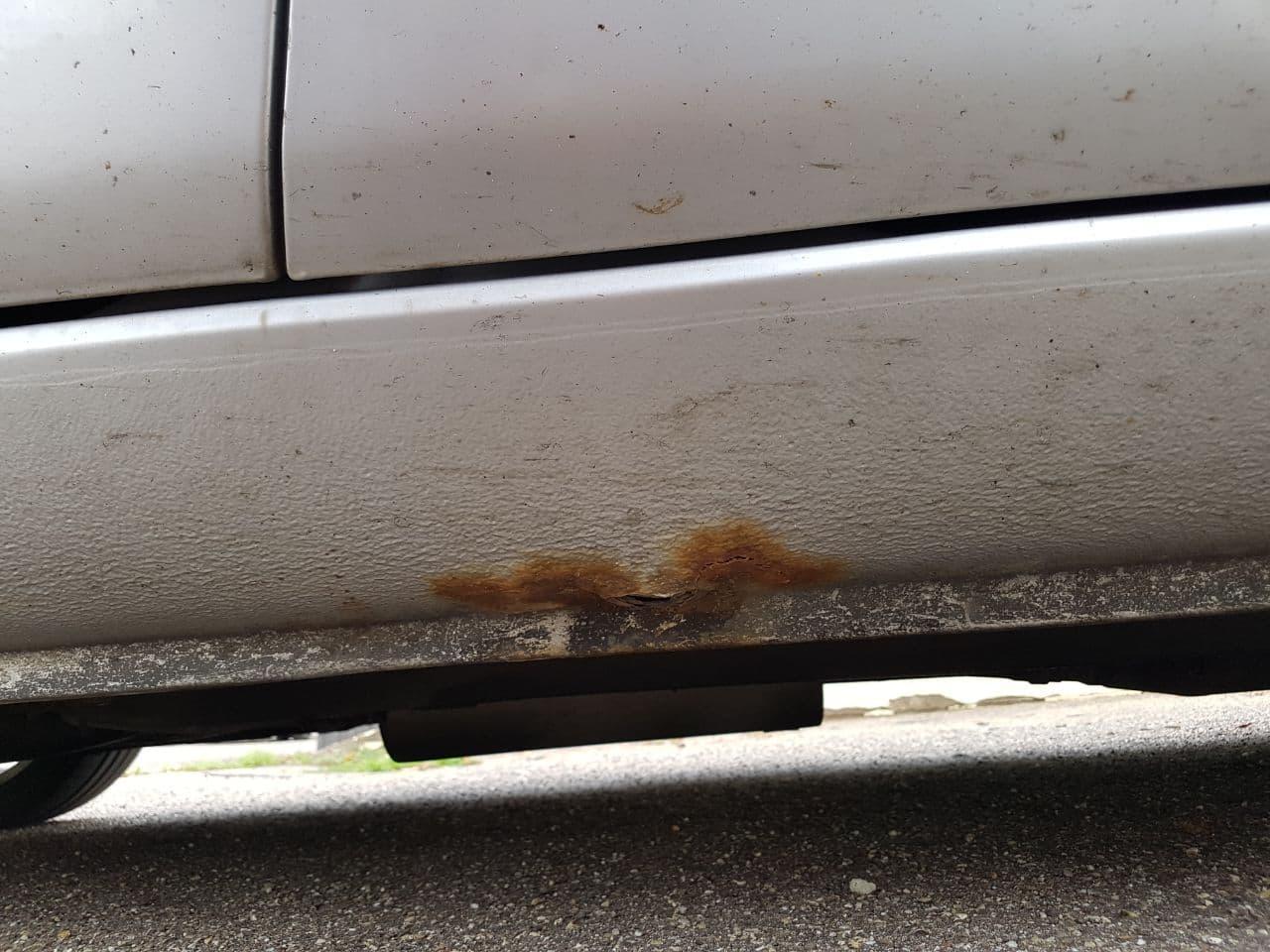

Wie im Titel schon genannt,
Mein ACTIVA braucht ne Blechkur.
Siehe Bild, Schweller is morsch/durch Beifahrerseite.
Gibt´s da Rep.- Blech? Wo?
Kann mir jemand nen fähigen Schweißer empfehlen, der das gut und zum sozialen Kurs macht?
Gruß Martin
hier gibts die gesuchte Passage Biete Xantia Schweller Rechte Seite
Ich empfehle dir einen kompletten Schweller Rost Check samt zugehöriger Radkasten Bereich. Den Radkasten hi, re "Schwellerstopfen unter dem Tankeinfüllstutzen weggegammelt - Wasser Läuft in den Schweller" besonders gut prüfen.
Grüße Matthias
Die Reparaturböeche gibt es bei div. Händlern zu kaufen. Paßform ist ganz okay. Ist halt Arbeit...
Als guten Karosseriebauer kann ich Stephan Gemm in Albisheim empfehlen. Der hat bei meinem Activa die Heulecke perfekt gemacht.
ist halt ca. 2hr von HN

Da der Einstieg an der Stelle durch ist an der er mit dem Blech darunter verschweißt ist muß man ein wenig weiter ausschneiden und auch das darunterliegende Blech behandeln. Aus einem geraden Stück Blech den Falz und die Rundung zu biegen ist leicht. Hier braucht es kein Repblech.
vor einer Stunde schrieb kroack:
Genau, da fängt nämlich die B-Säule an. Das scheint mir eine beliebte Stelle zum Rosten zu sein, evtl. ist die B-Säule aus anderem Stahl oder es ist einfach nur schlecht verarbeitet.
Sehe ich auch so.
