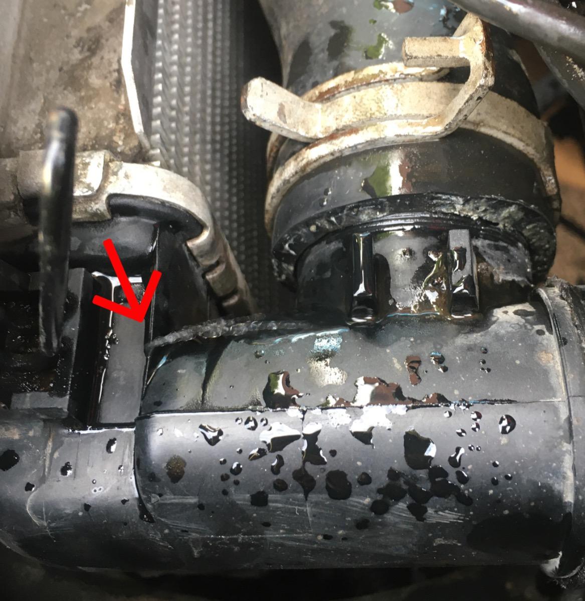

Der XM des Nachbarn – der obdessen natürlich nicht freudig ist – hat uns mal wieder mit einem Schaden überrascht, den ich so auch noch nicht gesehen habe.
Am linken Wasserkasten des Kühlers sprüht Wasser aus der oben gezeigten Stelle. Das Unscharfe ist der Wasserstrahl.
Es ist eine sehr interessante Stelle – genau an der Aufkantung, wo es diesen vielleicht 1mm starken und 2–3mm hohen Steg gibt. Ich kann nicht sagen, ob es ein Riss ist – es ist eher ein Loch, vermutlicher Durchmesser wie eine Stecknadel. Wenn man den im Bildvordergrund liegenden Schlauchflansch verwindet, schließt und öffnet sich das Loch mehr oder weniger.
Seine Werkstatt sagt: Kühler tauschen.
Ich sage: Loch stopfen.
Da ich morgen mit meinem Gitarrenbau-Kollegen in dessen mit allen nötigen Feinwerkzeugen, Materialien und Klebern ausgestatteten Architekturmodellbauwerkstatt bin, haben wir den Nachbarn dazugeladen und wollen versuchen, die Stelle zu reparieren.
Da ich nicht weiß, wie das Loch da reingekommen ist und wie die Wandstärke des Wasserkastens ist, ein paar Fragen und Ideen an die Auskenner:
Wir hatten uns vorgestellt, die genaue Lage des Lochs rauszufinden, die Stelle freizuschleifen, das Loch aufzubohren (wir haben Bohrer ab 0,2mm aufwärts in 0,1mm-Schritten und einen Stopfen aus geeignetem Material mit geeignetem Kleber einzusetzen und eventuell noch Material zu Stabilisierung aufzutragen.
Wir wollen das natürlich ohne Ausbau des Kühlers machen …
– Hat jemand schon mal so eine Reparatur gemacht?
– Aus welchem Material ist der Wasserkasten? Hart-PVC?
– Welche Wandstärke hat das Teil?
– Wir haben Polystyrol-Rundstangen in diversen Durchmessern, ab 0,5mm aufwärts, kann man das mit Hart-PVC verkleben? Das Polystyrol verkleben wir normalerweise mit Cyanacrylat – geht das mit Hart-PCV?
Welche Ansätze und Hinweise gibt es sonst noch?

Naja, es wird schon ein Riss sein, weil sich durch verwinden des Stutzens der Strahl verändern lässt. Oder ein Riss-Loch? Oder Riss-Loch-Riss?  … wie Loriot sagen würde …

Dann müsste man ja den Wasserkasten vom Kühler trennen – das halte ich für nicht machbar. Sieh nur, wie die miteinander verbunden sind (sieht man auf dem Foto).

Steht drauf. Dürfte PA6.6 GF30 sein.
Cyanacrylat klebt. Aber fraglich, ob es die heatcycles verträgt. JB Weld ClearWeld klebt nicht. PlasticBonder vermutlich auch nicht. Schwer zu kleben.
https://www.technicoll.de/klebewissen/polyamide-kleben.html
Lötkolben+Zip-tie (sind aus PA) kann man versuchen, aber schwierig wasserdicht zu bekommen.

Der Stutzen müßte aus Polyamid mit GFK sein. Ich habe keinerlei positive Erfahrung mit dem Kleben von sowas, es dürfte nichts geben, was mindestens 115° und Kühlmittel aushält. Cyanacrylat fällt alleine schon wegen der Temperatur raus.
