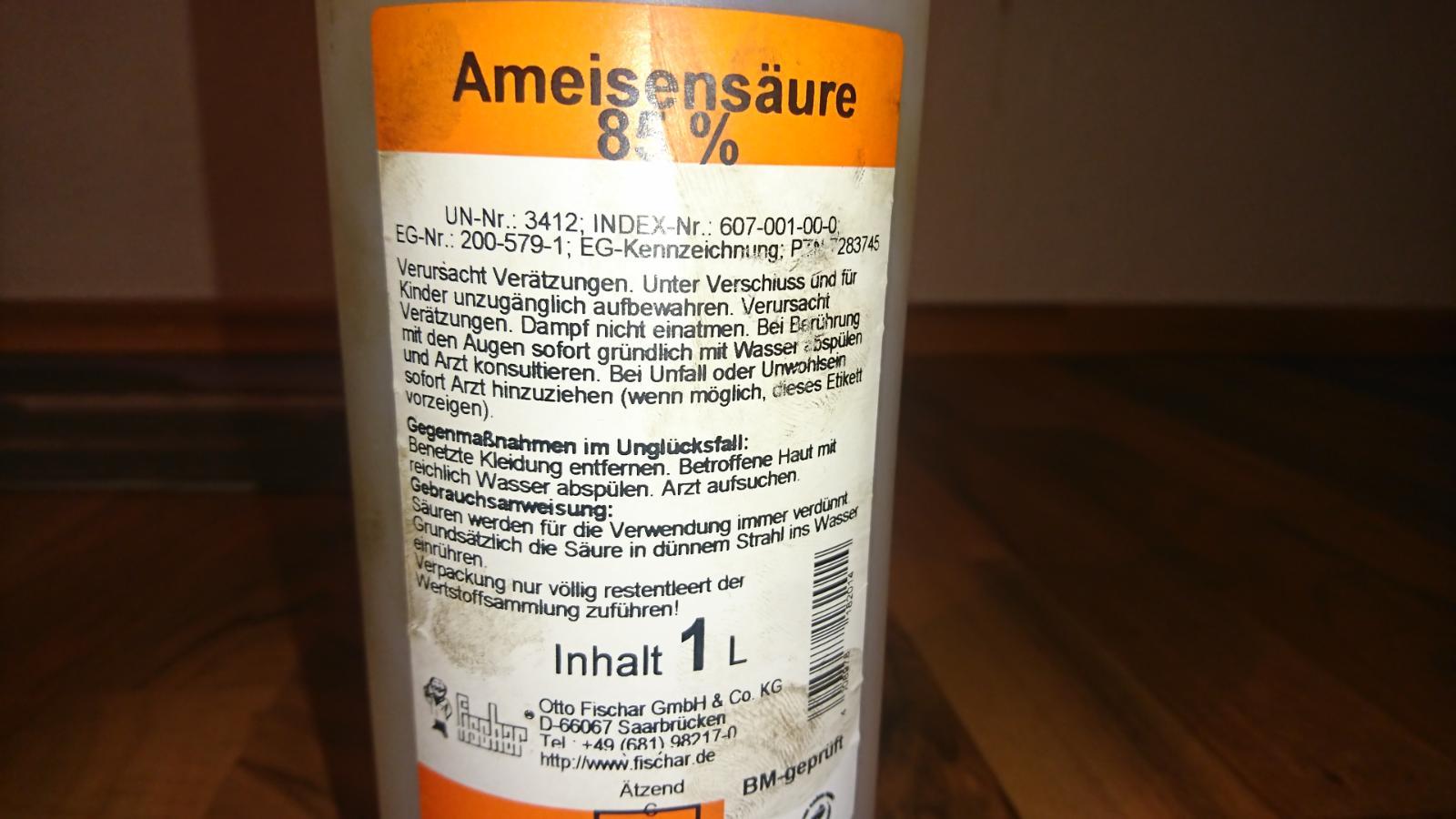

WEiterer Versuch an einem Faß eines Xantia, ebenso erfolglos, die Ameisensäure löst das PA nur kaum merklich an. Da war sicher kein Wasser im Spiel :(
Am 12.9.2021 um 07:50 schrieb suentelensis:
Konzentration der Ameisensäure bei PA 6 mind. 70%, PA 66 mind. 80% lt. Literaturangabe. Habe es aber auch noch nicht probiert.
Ich hatte es hiermit versucht:
Bearbeitet ( von TorstenX1)
