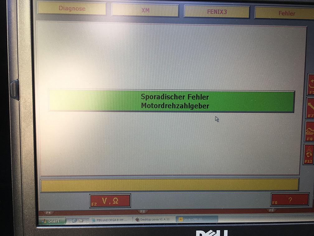

nach Kaltstart konnte mein XM die Leerlaufdrehzahl nicht halten und ging aus. Die Lexia sagte: Sporadischer Fehler Signal Motordrehzahlsensor (oder so ähnlich).

Heute das selbe … diesmal auch mit der korrekten Fehlerbeschreibung.
Motor ging nach dem Anlassen wieder aus – Lexia angeschlossen – Fehler gelöscht – Motor angelassen und er blieb an.

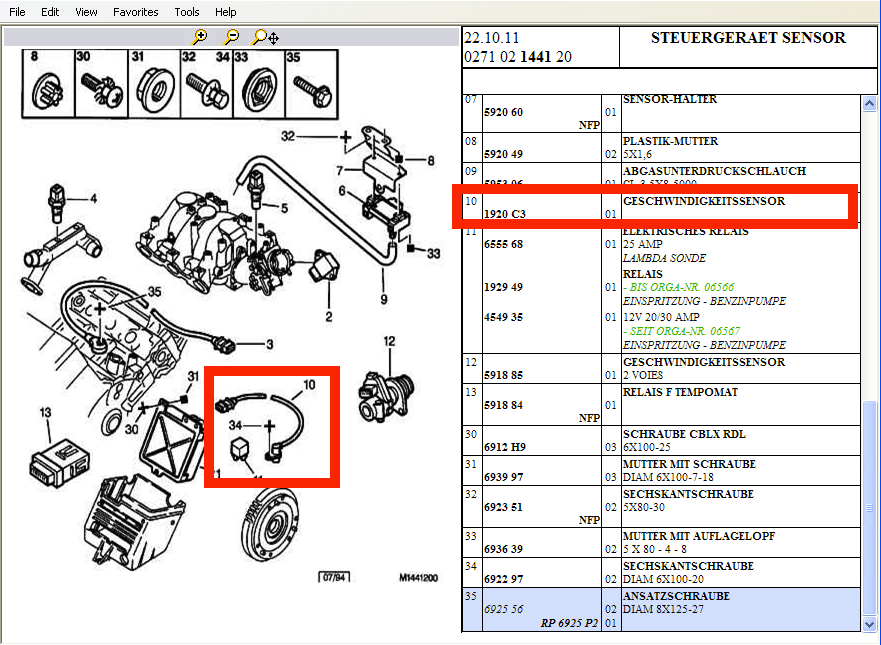

Es dürfte sich um dieses Teil handeln – wie Citroën die Teile nennt, wundert einen dann ja doch …
857329552_Bildschirmfoto2021-09-12um10_17_27.png.96a4df92d115a6f5ac91dedf7d6e5dce.png
https://www.der-ersatzteile-profi.de/search?w=1920+C3&Suchen=&t=9049&m=3416&h=21&k=1
OE-Teil wäre dann das für €76,55, was nicht am Lager ist. Und das Teil für €33,84 würdet Ihr nicht empfehlen?

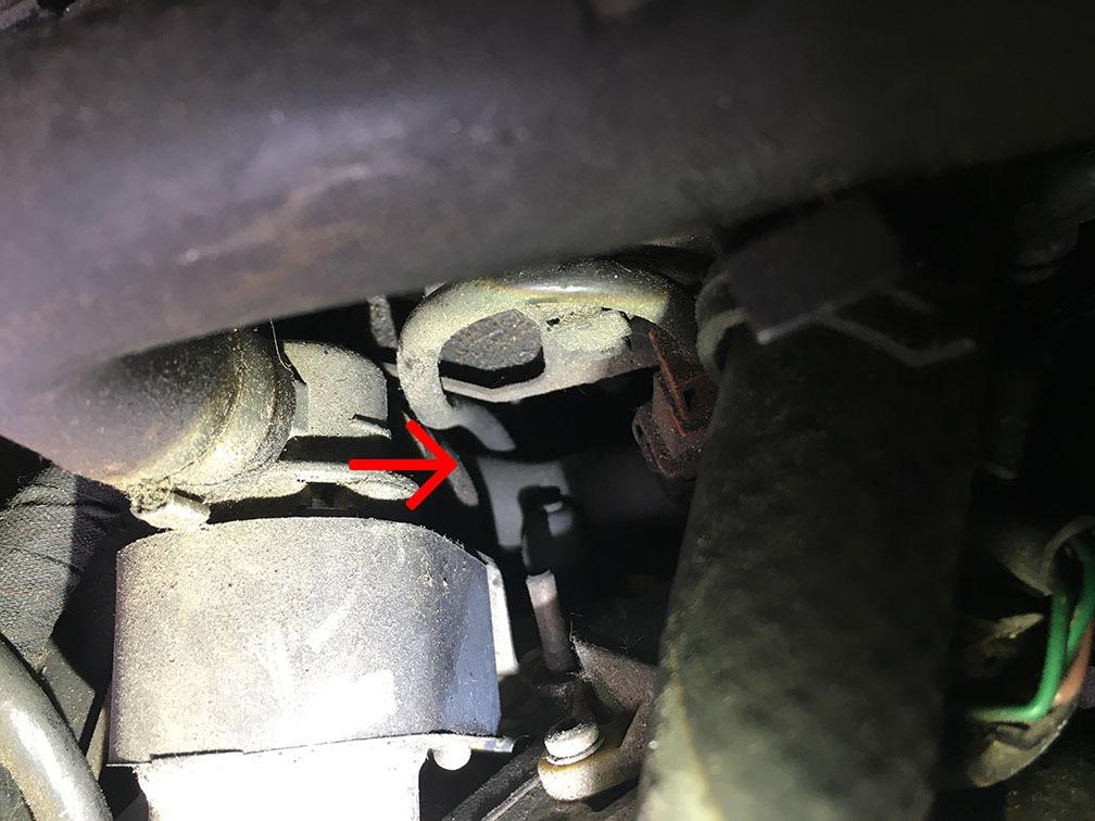

Also gut zugänglich sieht für mich anders aus …
Da, wo der rote Pfeil hinzeigt, verschwindet die Leitung im unsichtbaren Bereich.
Nach der Kabellänge auf citronabx’ Bart-Ebben-Bild zu urteilen, müsste dann ziemlich bald der Geber sitzen.
Im Moment ist mir noch schleierhaft, wie ich da – und dann auch noch mit einem Maulschlüssel – drankommen soll. Von vorne hab ich mich versucht, ranzutasten, aber da kommt man mit den Fingern nicht weit genug. Man kommt mit dem Arm nicht gut rein, weil da der Zündverteiler und der Steuerdeckel im Weg ist.
Für weitere Tips wär ich sehr dankbar.
Bearbeitet ( von holger s)
