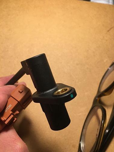

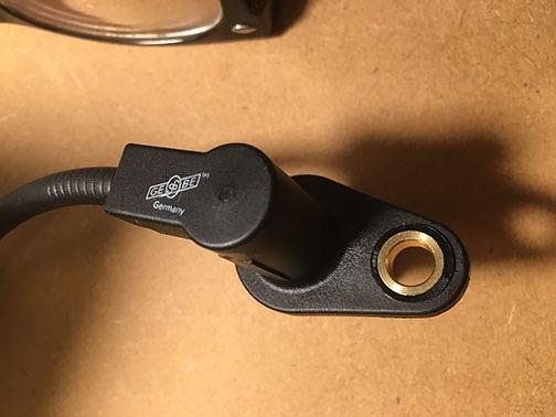

18. September 20215 J. Ersteller Am 12.9.2021 um 11:24 schrieb schwinge: Mit OE-Teil meine ich ein Teil, welches vom ursprünglichen Hersteller produziert wurde. Damit stehen die Chancen am Besten. Im Falle des KW-Sensors wäre das Electricfil - zumindest für den Riemen V6. Auf dem originalen Sensor steht »Siemens«. Wir haben jetzt einen »Valeo«-gelabelten (kleines Valeo-Fähnchen am Kabel) eingebaut. Dass aber auch der »GEBE« gelabelte (Stempel auf dem Sensor) exakt die selben Gussgrate und selbst diesen kleinen grünen Punkt wie der Valeo hat … tja, wer hat die nun hergestellt? Bearbeitet (18. September 20215 J. von holger s)
