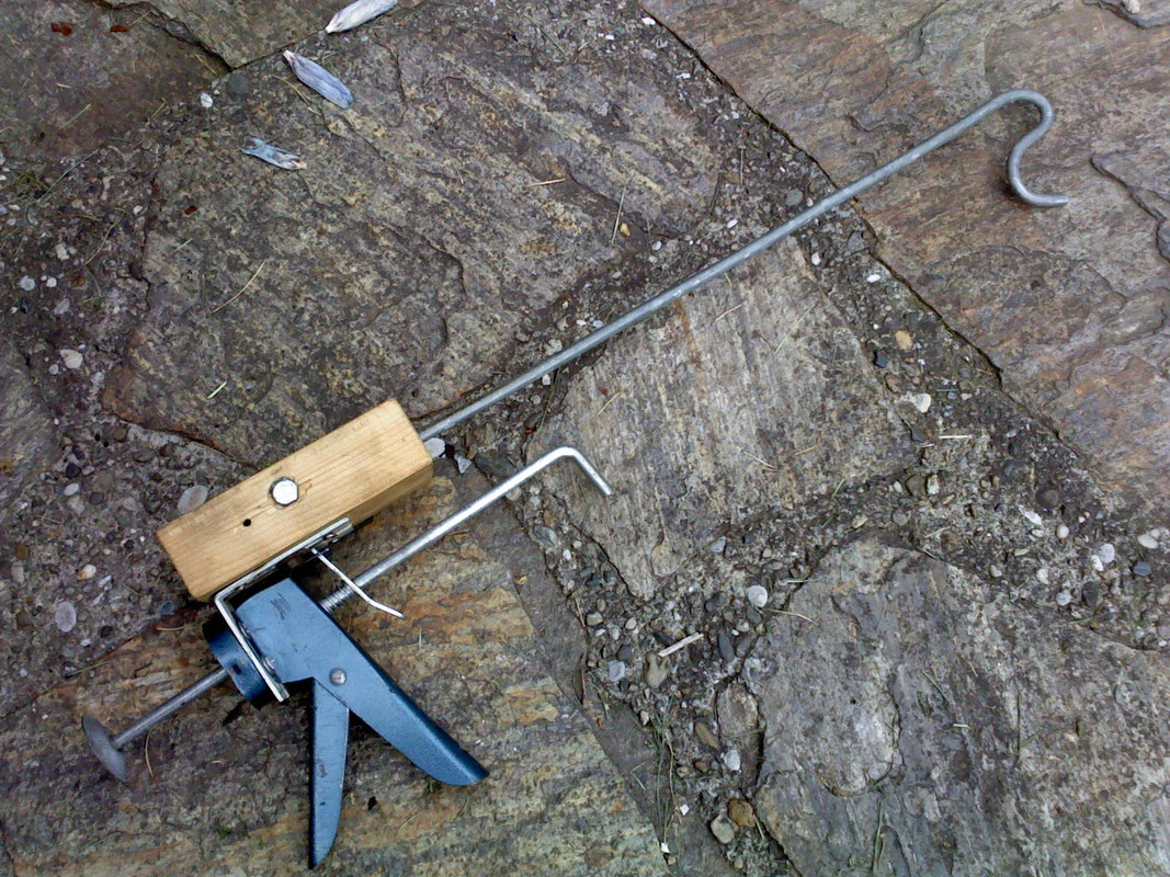

Mein selbst gebautes Werkzeug aus der Grabbelkiste. Die Klemme stammt von einer defekten Silikon- Kartuschenspritze, die Stange zum Lenkrad ist ein übrig gebliebenes Stück eines Blitzableiters.

Nö das sieht eher nach MacGiver aus ist aber hervorragend geeignet
..Inspector Gadget ;)
Ob da nich ein alter Handhobler auch verbaut ist ?
vor 13 Stunden schrieb CX Fahrer:
Exakt!

Nein, hobeln kann man damit nicht.😀 😀 😀  Der Rest der Konstruktion besteht aus dem Abfallstück einer dickeren Latte und damit ich das Werkzeug hängend aufbewahren kann, sichert eine 6-Kant Holzschraube die Stange gegen Rausrutschen aus ihrem Bohrloch. Die Verbindung zur Silikonspritze wiederum besteht aus 2 Eisenwinkeln (einer links und einer rechts).
