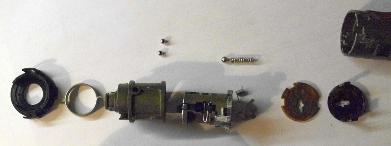

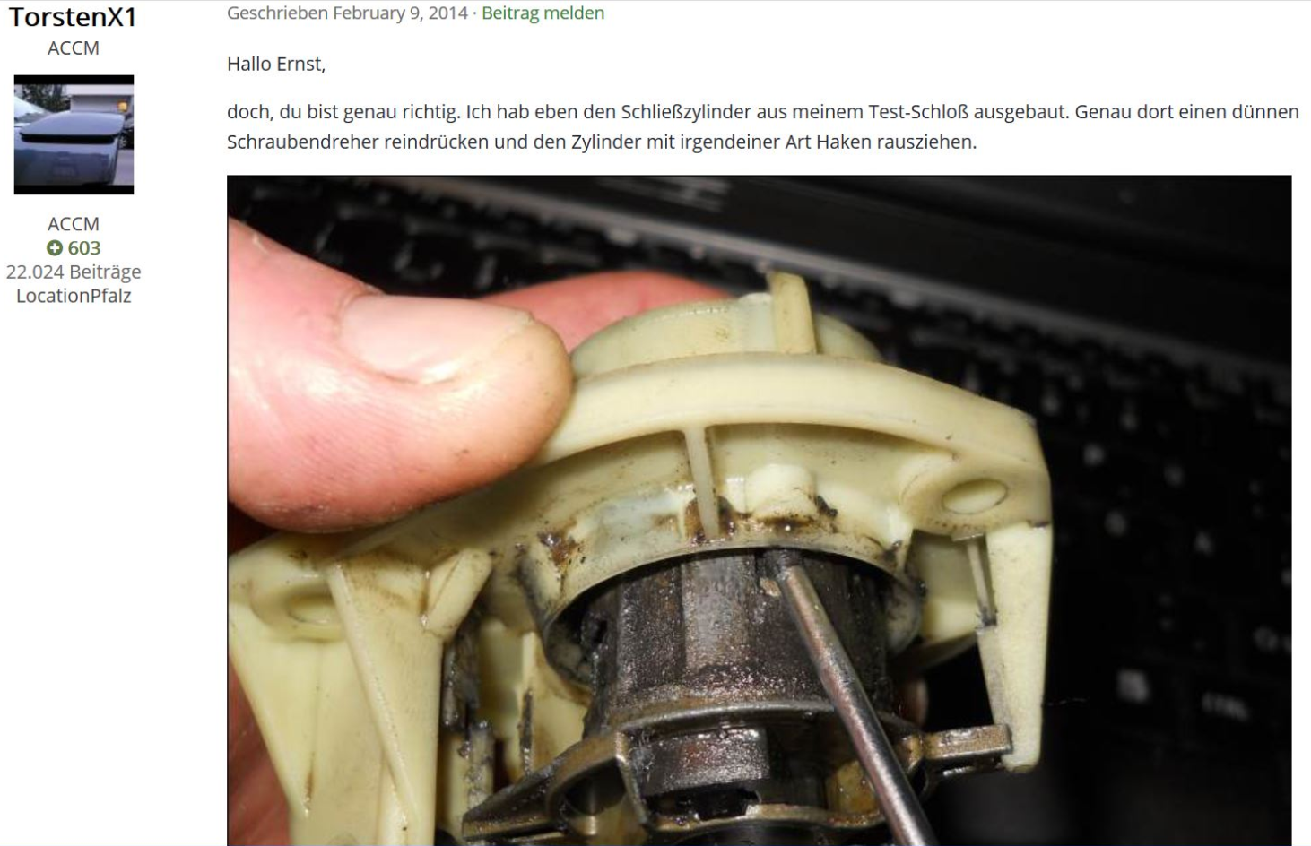

14. September 20215 J. 1. Schließzylinder ausrasten und entnehmen: entsprechend: und dann kann man den Schließzylinder zerlegen: Die beiden Platten (rechts im Bild) an der Schloß-Außenkante, durch die der Schlüssel gesteckt wird, verrosten und blockieren sich gegenseitig. Alles reinigen/putzen, neu fetten, dann ist alles wieder zusammenbaubar. Bei mir hatte es zumindest gut funktioniert danach. (Braucht seine Zeit, aber als Zeitvertreib gut geeignet.) Fred
