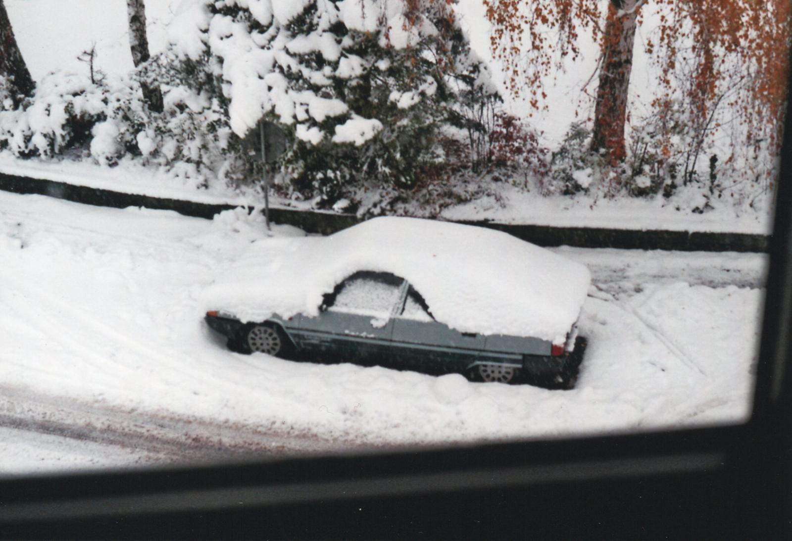

Ich hab meinen BX Leader hier am Straßenrand überwintern lassen (hier auf der Straße wird nicht gestreut). Reifen voll aufgepumpt und Batterie abgeklemmt. Damit der Innenraum gut durchlüftet bleibt, hab ich die Fenterscheiben einen Spalt offen gelassen (hatte Windabweiser dran) und die Heizungsklappen komplett geöffnet.
Das Problem ein Auto unter freiem Himmel überwintern zu lassen sehe ich nicht bei der Karosserie, sondern eher beim Innenraum. Der Karosserie ist das Schnuppe, wenn das Auto paar Monate unbewegt im Freien steht, aber dem Innenraum kann das sehr schaden, wenn für die Zeit nicht für genügend Luftaustausch gesorgt wird. Als ich mal was aus dem Handschuhfach holen wollte, hab ich das einmal zufällig gesehen, daß mein BX im Winter anfing im Innenraum zu schimmeln. Nachdem ich wie oben beschrieben vorgegangen bin, hatte ich nie wieder Schimmel im BX.
Wenn Schnee lag, hab ich wenn nötig, ab und an vorne an den Windabweisern den Schnee weg gemacht, damit der Luftaustausch im Innenraum erhalten bleibt.
