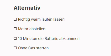

Vorgehensweise
o  Kein Gas geben!
o  Motor starten und kurz laufen lassen
(darauf vorbereitet sein, dass er hochdreht, im Leerlauf sägt oder schwankt)
o  Motor wieder abstellen und die Zündung 10 Sekunden ausgeschaltet lassen
o  Zündung 3 Sekunden lang einschalten
o  Motor ohne Gasgeben starten.
Jetzt muss er richtig laufen.
Alternativ
o  Batterie abklemmen
o  10 Minuten warten
o  Batterie anklemmen
o  Zündung ein – nicht starten!
o  Zündung wieder aus
o  30 Sekunden warten – dann starten.
Alternativ
o  Motorsteuergerät 1 Stunde abklemmen
Alternativ
o  Richtig warm laufen lassen
o  Motor abstellen
o  10 Minuten die Batterie abklemmen
o  Ohne Gas starten
