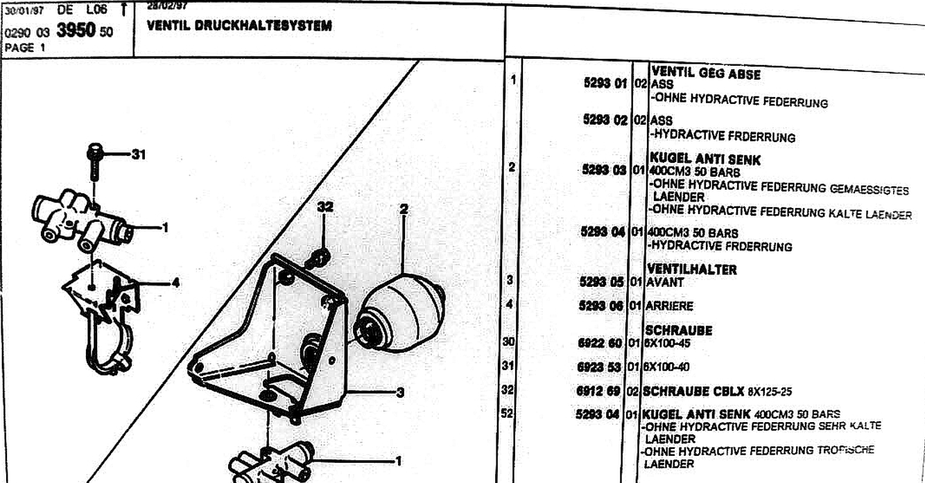

30. September 20215 J. vor 9 Stunden schrieb ACCM Claude-Michel: Bemerkung zur Bennennung der "Anti sink-Kugel": wurde wahrscheinlich als Deutsche Übersetzung des Französischen Begrifs: sphère anti-affaissement irgendwann hier angewand. Ob Citroën diese Begriffe eingeführt hat? laut Übersetzer "Tante Guugel": "sphère anti-affaissement" ==> "Anti-Durchhang-Kugel" Und in den Microfiches von 1997, die ja von Citr. kommen steht: "Kugel Anti Senk" Beweis: Also alles ok, und verständlich. Fred
