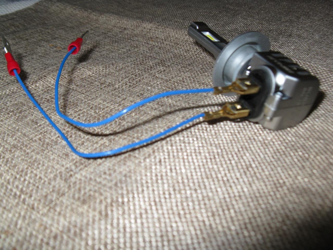

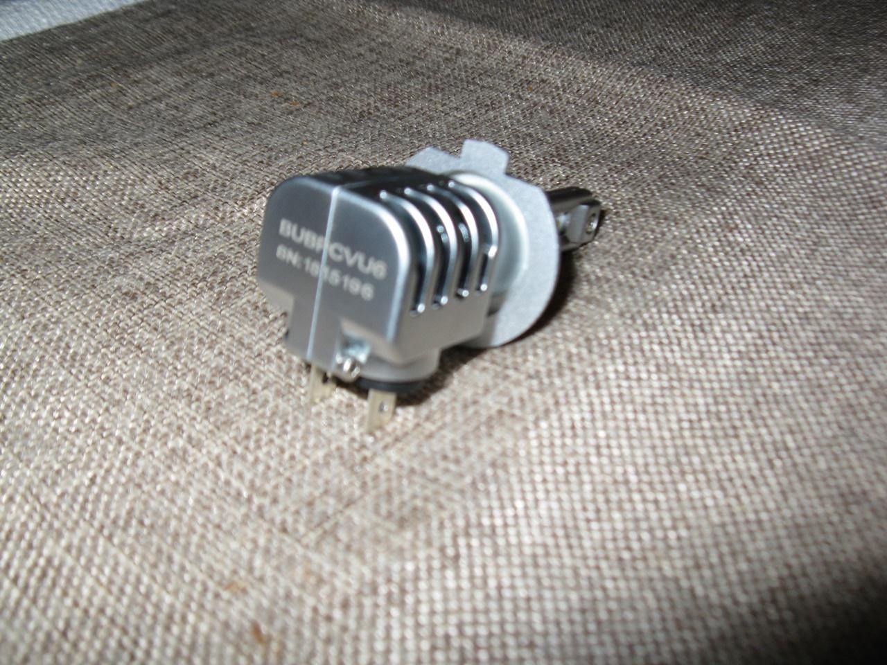

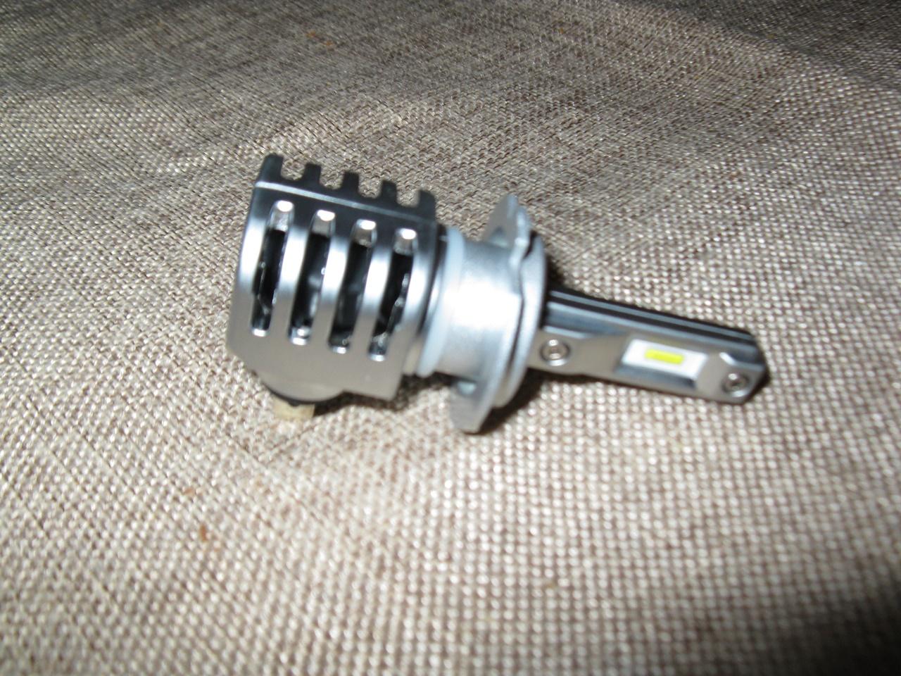

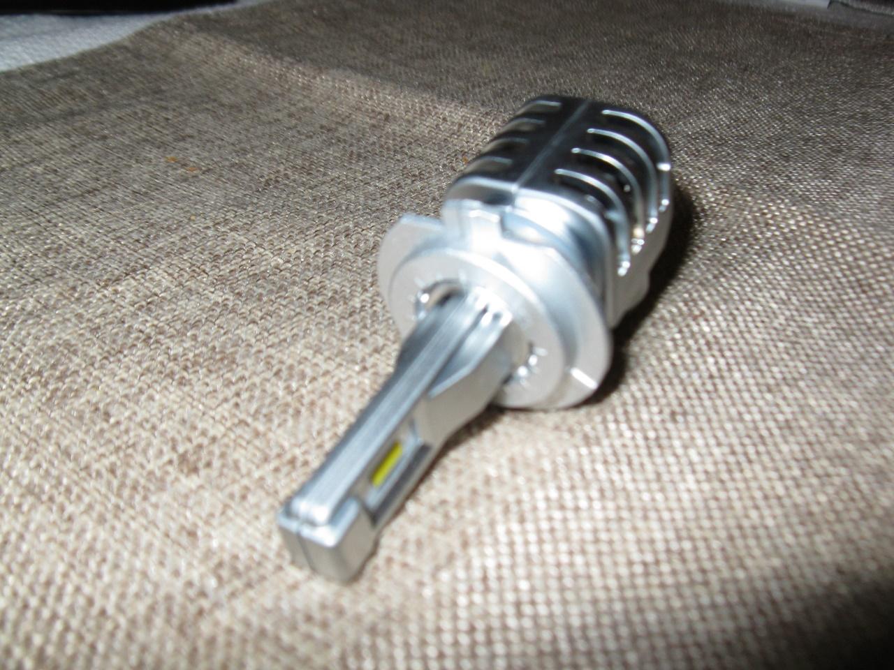

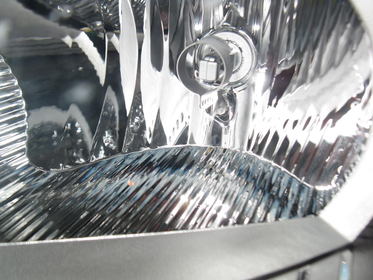

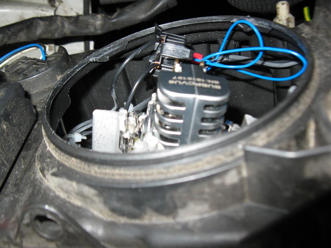

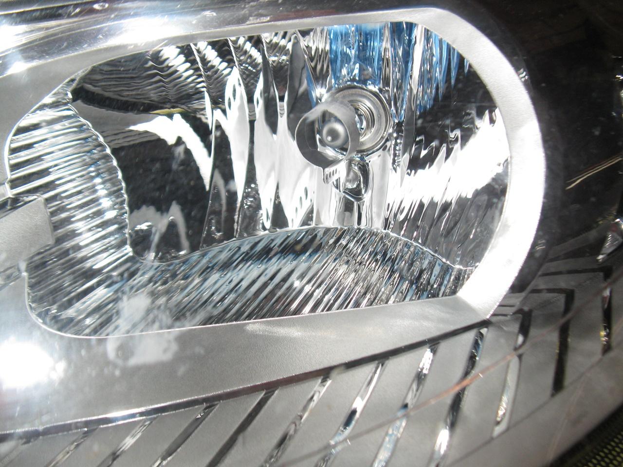

Hier mal paar Fotos von der LED und der OSRAM-H7 Nightbreaker im Einbau:
large.OSRAM-H7.JPG.3ef0cefe5913a8fe87e75b5c911c7e67.JPGlarge.LED-H7.JPG.f833ff86c45f68142141bd00289cee07.JPGlarge.LED-H7-Einbau.JPG.6d546e20123291e11a6d115b26e55940.JPGlarge.LED-H7-3.JPG.ee85647a250ebd5cd8afe47863c2540e.JPGlarge.LED-H7-1.JPG.156224245f7e059b7e0c8bb3482de581.JPGlarge.LED-H7-2.JPG.78716664902384c1500662ea98db48f8.JPGlarge.LED-H7-Kabel.JPG.8e05ab6e0333b14c496fcaeebfa6847b.JPG
Der Lüfter scheint temperaturabhängig zu sein und lief nach kurzer Zeit hörbar an. Die LED ist "gepolt".
Der originale Stecker ist zu groß, deshalb die Drähte. Die "Klingeldrähte" muss ich aber noch isolieren, damit im Scheinwerfergehäuse nicht blankes Metall aufeinander trifft oder die Kabel aus dem Stecker holen und diese isolieren und nutzen.
Der Deckel passt problemlos. An der Garagenwand war bis auf "blauweiß" der Lichtschein zum H7 identisch.

Willste mal ein paar Vergleichsbilder (vorher/nachher) vom Lichtkegel, der Ausleuchtung, Hell-Dunkel-Grenze, usw. machen? ;) Und hast du die Abdeckungen hinten wieder drauf gemacht auf die Scheinwerfer?

Frühestens am WE, wenn meine Kamera mitmacht. Eventuell später auch mit der Dashcam.

vor 35 Minuten schrieb Ronald:
Hier ein Vergleichsfoto und paar Bilder Innen und Außen:
katastrophal :eek: - keine Ausleuchtung des Fahrbahnrands, Gegenverkrh voll in die Fresse...
Na  ich hoffe mal die Polizei zieht Leute, die mit sowas auf öffentlichen Straßen unterwegs sind, baldigst aus dem Verkehr.

Ähm... Woran erkennt ihr das ? Ich sehe auf den 4 Bildern des Garagentors nichts dergleichen.

Bei den ersten beiden Bildern sieht man den Unterschied zwischen den LED-Birnen und den normalen Birnen
LED: oberer Rand ist ausgefranst und es gibt keine klare gewinkelte obere Kante
normal: es ist eine klare abgewinkelte Lichtkante zu sehen. Nach links geht die Kante leicht nach unten, damit der Gegenverkehr nicht geblendet wird. Ein schmaler Lichtstrahl geht nach oben rechts zur Ausleuchtung von Schilder etc.

Wie weit stehst du weg?
Sieht sehr nah aus. Abgesehen davon, dass die rechte Schräge zur Ausleuchtung des Fahrbahnrands (Fußgänger, Radler, Schilder), komplett fehlt, erscheint mir der Rand sehr ausgefranst oben
Ich kenne es vom Radeln im Dunkeln mit LED Licht, dass bei so punktförmiger Ausleuchtung man vom Lichtkegel regelrecht geblendet wird und alles was nur schwach angestrahlt wird praktisch nicht wahrnimmt.
Die paar Fransen nach oben blenden schon krass den Gegenverkehr, da braucht der gar nicht den Hauptkegel abbekommen.

vor 2 Stunden schrieb Ronald:
Maximal 2 m, mehr geht nicht.
Such dir irgendwo ne Wand, die 10m zulässt. Damit hat man das Licht früher geprüft, das ist zumindest halbwegs aussagekräftig.

Bei den LED's fehtl der rechte Rand Ausleuchtkeil wie EntenDaniel schon schrieb. Man sieht auch sehr gut die mangelnde Fokussierung im Brennpunkt des Spiegels des Schweiwerfers.
Optisch wird zwar die ganze Straße heller, blendet nur halt den Gegenverkehr. Der Lichtkeil nach Rechts ist das eigentliche Merkmal unserer Scheinwerfer bei Rechtsverkehr, den muß man bei Besuchen im Brexitreich immer abkleben bzw. diese bei uns. Der leuchtet eben den rechten Fahrbahnrand weiter aus. Und der fehlt halt völlig bei den Led's. Das ist ja auch das Problem bei diesen Lichtquellen, das die Wendellänge bzw. Leuchtflächenabmessungen des Leuchtmittels und die Form des Schweinwerferspiegels nicht mehr passen. Ähnliches Problem hat man auch bei lose sitzenden H7 oder nicht korrekt eingebauten Leuchtmittel. Beim C8 ist das auch ein großer Mist, macht Probleme beim Wechseln der Birne, das man da so bescheiden dran kommt, um die Haltefeder auszuhängen. Bekam meinen so mit zwei losen Federn und ähnlich bescheidenem Abbild wie mit den Led's.
Um die Möglichkeit zu prüfen, ob die Leds überhaupt funktionieren können, müßte man nun einen Scheinwerfer ausbauen oder sich eine besorgen, Led rein, Fokussierung andern, also prüfen, wie weit rein oder raus die entgültig muß, bis man das gleiche Abbild bekommt wie das einer guten H7. Dann bekommt man das Licht auch dahin, wo man es haben will.

Es zeigt aber auch, warum es keine generelle Zulassung von Retrofit-LED-Leuchtmitteln gibt. Die Geometrie eines Gluehfaden unterscheidet sich eben von der Flaeche einer LED. In einem anderen Scheinwerfer kann das Leuchtmittel durchaus bessere Ergebnisse bringen.
