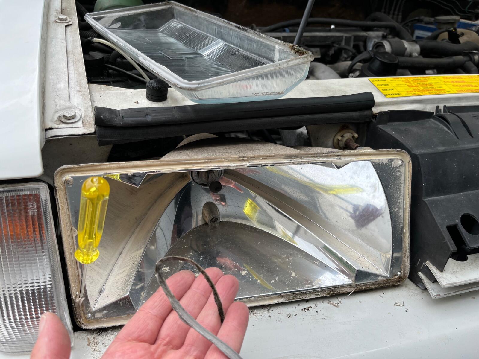

Ich steh auch gerade vor dieser Aufgabe.
Irgendwer hatte wohl mal die Gläser neu eingeklebt, OHNE vorher den bröckeligen originalen Kitt zu entfernen. Einfach graues Baumarkt-Silikon drüber gepatzt! Furchtbar!!
Jetzt ist alles soweit sauber und ich brauche den richtigen Kleber...
