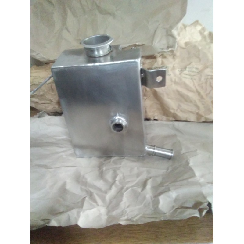

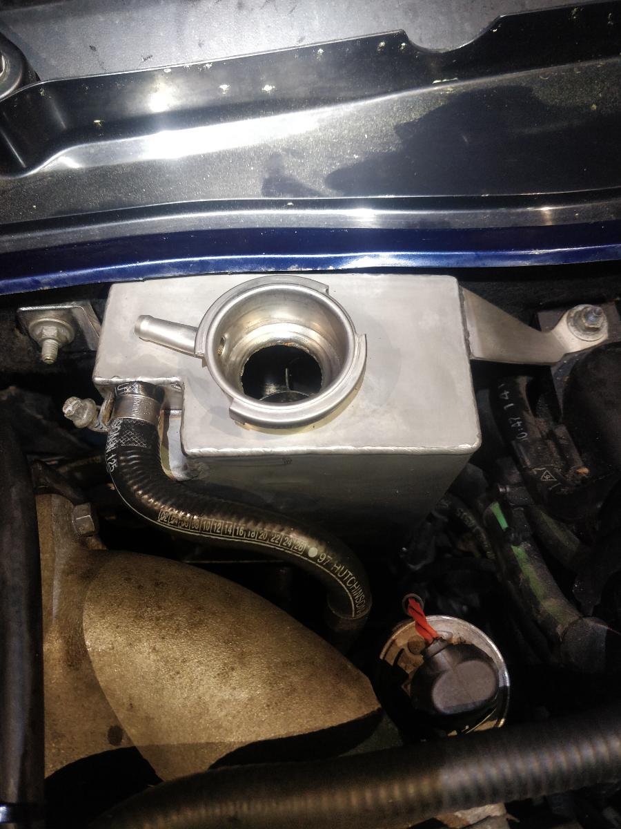

Wir haben am letzten Wochenende zum ersten Mal diese beiden Teile aus Frankreich verbaut. Die Fertigungsqualität sieht sehr gut aus. Die beiden Teile passen plug&play. Einzig der Wasserstandssensor saß nach unserem Empfinden etwas zu locker. Wir haben einen der grünen O-Ringe aus der HP unterlegt. Jetzt sitzt er stramm. Leider habe ich versäumt ein Bild vom Dampfblasenabscheider zu machen.
Sind die Teile aus Metall ? Alu? oder aus nen Drucker und  nur schick angepinselt?
vor 27 Minuten schrieb Hundetaxi:
VA = Versuchsschmelze Austenit. Oder Vollaluminium? :ph34r:
VA = Viel Aluminium...
Und wo genau gibt es diese schicken Dinger ?
Optisch ziemlich grausam, aber natürlich  besser als ein undichtes Original
Das Material ist Edelstahl. Kein Rost und keine Klebenähte, die irgendwann aufgehen. Als Quelle wurde mit der französische Activa-Club genannt.
Ich finde, das ist erst einmal hohe Schweiss- und Handwerkskunst.

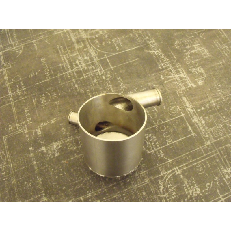

das Bild stammt aus meinem Xantia X1 Activa. Der Hersteller sitzt in Frankreich und ist professioneller Schweisser. Er stellt sowohl für den
XANTIA V6
als auch für den
XM
diesen ausgezeichneten AGB her.
An einen AGB für den Peugeot 406 V6 arbeitet er gerade.
Die Dampfblasenabscheider stellt er für folgende Modelle her :
XM
Xantia
Peugeot 309, 406, 407, 607
C5
C6
CX
J5 C25 Ducatto
Super 5 GT Turbo
Preis auf Anfrage. Gerne nehme ich Eure Bestellungen per PN entgegen 🙂 bitte unterstützt ihn tatkräftig. Seine Kunden reichen weltweit bis nach Japan!
Weiterhin gute Fahrt,
Alexandre
vor 38 Minuten schrieb AlexV6:
super! Macht der auch das Loch für den Deckel selbst?
Am 17.10.2021 um 12:14 schrieb AndreasRS:
Hi Andreas,
yep, alles; er hat mir das Procedere seiner Arbeit minutiös erklärt. Unter anderem auch die Saeurepassivitaet des Behälters, um die Schweissstellen zu konsolidieren sowie den rostfreien Charakter zu verstärken.
Und er arbeitet regelmässig an Restaurationsobjekten, wie jetzt gerade an einem XM. Allerdings hat er keinen Stundentarif, sondern Pauschalen (da ist aber sehr viel Leistung mit inbegriffen).
VG,
Alexandre
Bearbeitet ( von AlexV6)
