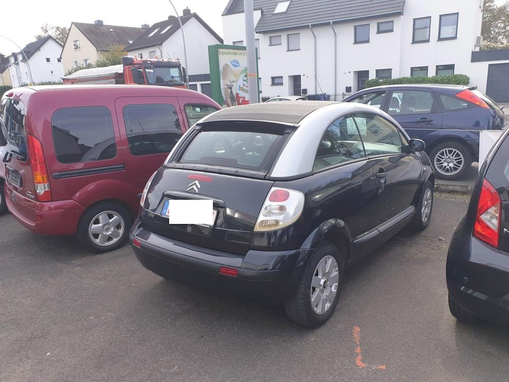

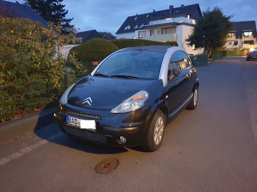

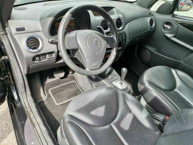

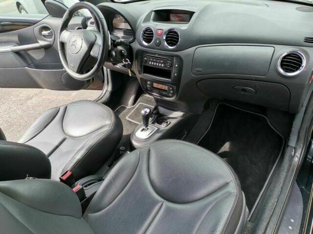

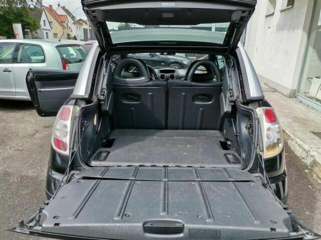

So, liebe "Plurielisten", jetzt ist der Deal abgewickelt.
Für 2.5 k habe ich ein schönes "lächelndes Wägelchen" (siehe Bilder). 1.6 16V Sensodrive, schwarz-metallic, Voll-Leder-Ausstattung (das noch fast neuwertig aussieht).
Der Wagen hatte drei Vorbesitzer (alle hier im Ruhrgebiet/Rheinland),  102.000 Km auf dem Tacho, die Sensodrive-Elektroschaltung arbeitet völlig ruck- und geräuschfrei, die Gänge werden zärtlich rauf und runter geschaltet.
Alle Instrumente zeigen korrekt an, die Seitenspiegel klappen sich automatisch beim Verriegeln der Türen zusammen und Heckscheibe wie Heckklappe lassen sich problemlos schließen.
Der Tempomat arbeitet problemlos, Musik spielt und die Lenkradfernbedienung ist top.
Wie schon gesagt, das Dach fährt nur bis über die vorderen Kopfstützen und bleibt dann stehen. Es gibt keinerlei Geräusche beim Bewegen des Daches und auch beim Verschließen schaltet der Motor sofort ab, wenn das Dach den Holm erreicht hat.
Habe mich hier im Forum und bei einigen Telefonaten schon mit dem Thema "Neu Initialisieren des Dachs" befaßt. Aber ich bin etwas in Sorge, dass auf dem Weg dorthin irgendetwas stehen bleiben könnte und ich das Dach dann gar nicht mehr schließen kann. Hier im Rheinland wird sich dann wohl erst mal keiner finden, der das fixen kann. Deshalb bleibt das Dach bis auf weiteres geschlossen, bis zum Frühjahr oder bis ich mich damit jemandem anvertrauen kann, der weiß, was er tut....
Für alle Fälle werde ich mir jetzt gleich mal das "Notverdeck" von Schiebek ordern, man weiß ja nie, ob das Dach plötzlich mal wie von Geisterhand von alleine aufgeht und sich dann nicht mehr schließen läßt.
Da die alten Reifen schon ziemlich runter waren und die Hinterräder bereits Risse zeigten, habe ich mir vier Continental Allseasoncontact Ganzjahresreifen gegönnt. Am ersten November-Wochenende gibts eine "Große Inspektion" mit Zahnriemenwechsel in Starnberg bei meinen Freund Dominik.... Und dann sollte mein lächelndes Wägelchen mich erst mal eine Zeit lang störungsfrei durch die Lande fahren (ich habe nur dieses eine Auto und werde damit monatlich zwischen Brandenburg und dem Schwarzwald pendeln).
Die ersten 50 Km bin ich schon damit gefahren. Macht echt Spaß. Der etwas entschleunigte Sensodrive-Schaltprozess wirkt auch auf den Fahrer durchaus beruhigend. Was mir ganz besonders gefällt, ist die extrem große Kopffreiheit, das kennt man sonst ja nur von Luxus-Limousinen... Ihr hört von mir ....
Lg, Saint-Ex
Anbei ein paar Bildchen von meiner Neuerwerbung.

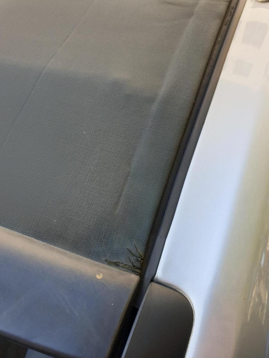

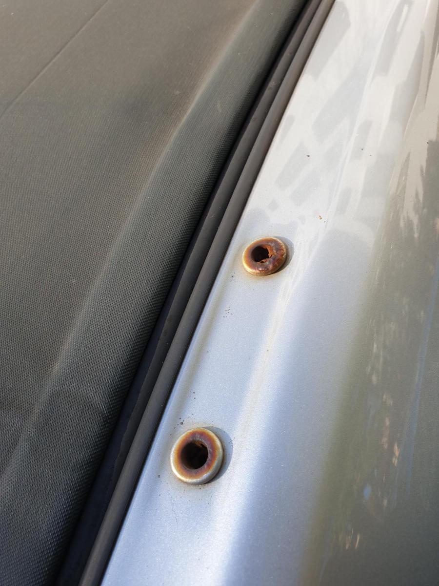

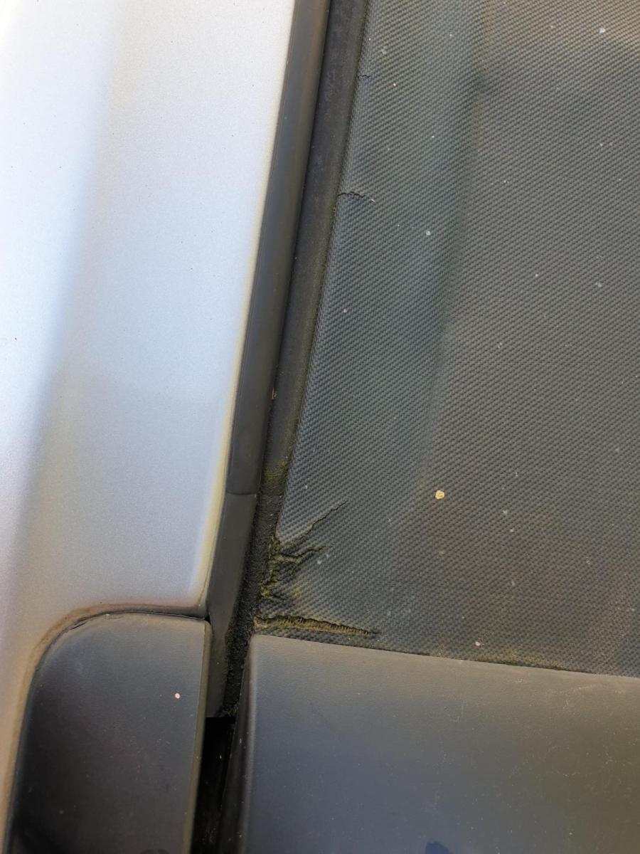

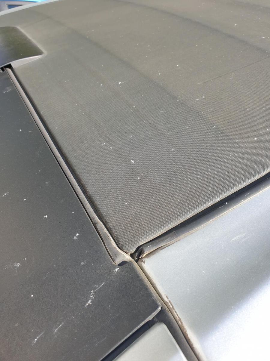

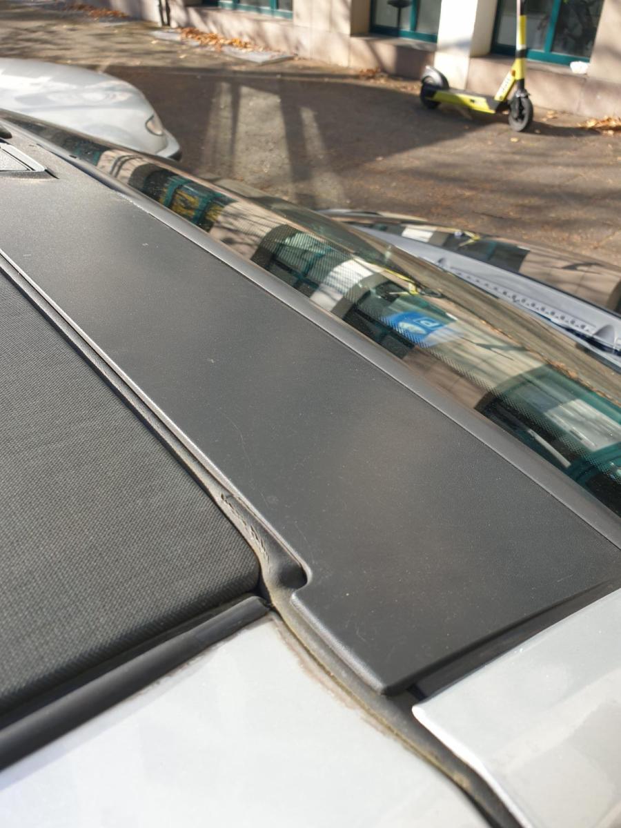

So ganz allmählich nehme ich das Dach etwas näher unter die Lupe ...

Ich glaube die Dachhaut ist ziemlich auf, sieht auch schon etwas eingeschrumpft
aus. Die Löcher des Dachträgers solltest du schließen. Ich habe bei unserem
gut aussehende Schrauben mit großem, flächigem Kopf genommen und eine
Gummischeibe untergelegt. Gummis sind auch recht rissig, sind die soweit dicht?
Alles machbar aber da hast du etwas mehr vor würde ich sagen.
Dachhaut könnte man erneuern, kostet aber natürlich.
Die Gummis bekommt man glaube ich nicht mehr, da könntest du mal
bei unseren Teilesammlern fragen.
LG
Ich würde die Gummis (Dichtungen) vor dem Winter mal mit technischer Vaseline "verwöhnen", das fördert die Erhaltung.
Die Bruchstellen der Dachhaut sind, so weit ich es gesehen habe, beidseitig hinten und nicht sehr groß. Da konnte man zunächst noch über ein "Pflaster" nachdenken.
Ich habe da schon deutlich schlechtere Dächer gesehen.
Im Bikerbereich gibt es sehr dekorative Schrauben, vielleicht findest Du da etwas nach Deinem Geschmack.
Ja, klar, Pflastern geht auch wenn man es leiden mag.
Wichtig ist ja erst einmal, dass es dicht ist und funktioniert.
Über Kosmetik kann man immer noch nachdenken.
LG
In einem früheren Faden dieses Forums habe ich gelesen, dass sie Firma Citroen Günter Benz in Offenburg als kompetent für Pluriel und Pluriel Dächer bezeichnet wurde. Die habe ich heute mal angerufen, ist ja vom Schwarzwald aus nicht weit .
Denke, ich werde dort mal einen Termin machen und alles besprechen. Dann bin ich auf jeden Fall bei Fachleuten und stehe nicht irgendwo rum mit einem offenen Dach. Ansonsten fahre ich mal so weiter und hoffe dass alles dicht bleibt (ja für die Löcher muss ich mir was ausdenken, aber ich denke wenn da in den Hollen drin nicht allzu viel Rost entstanden ist, dann sollte sich dafür eine Lösung finden lassen
Ganz ganz lieben Dank für die schnellen und hilfreichen Antworten!!!
Lg, Saint-Ex
