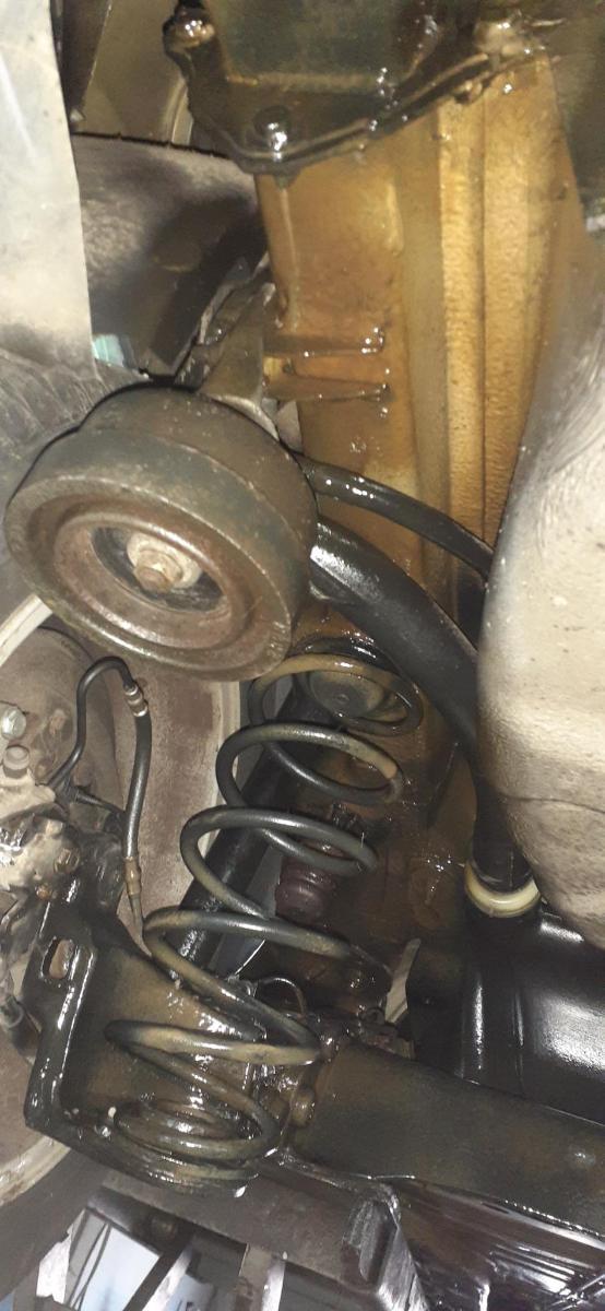

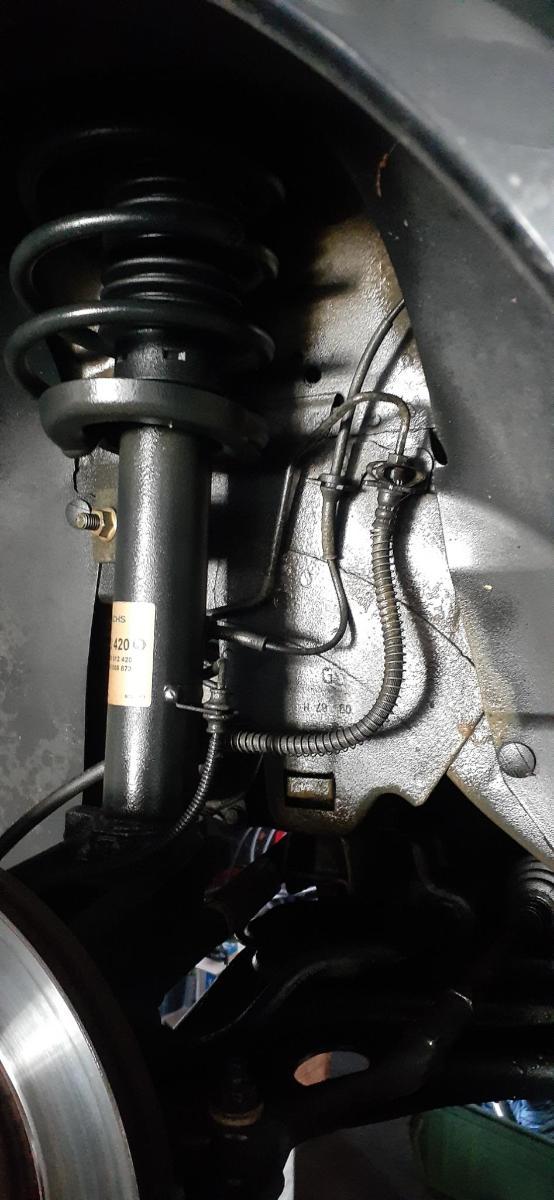

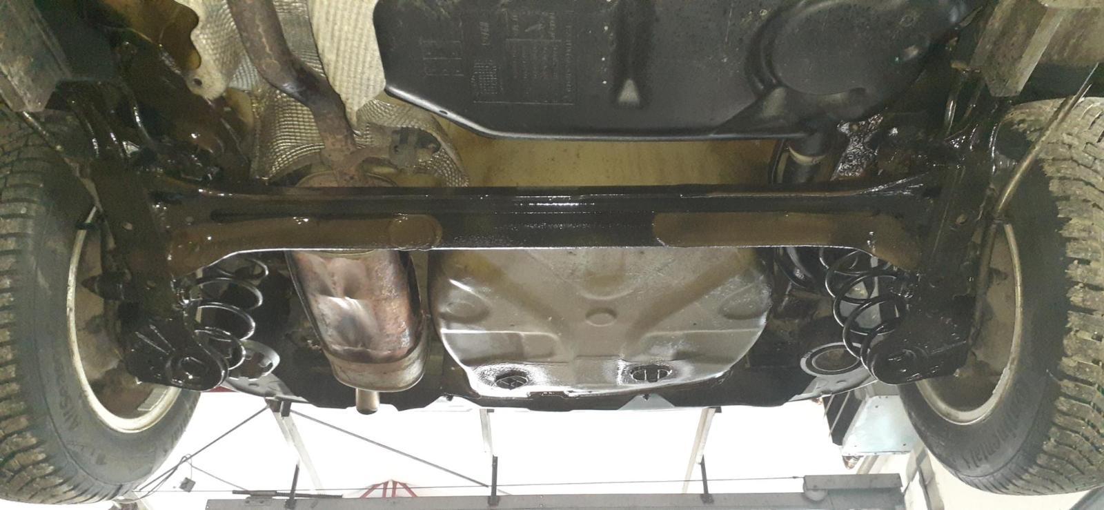

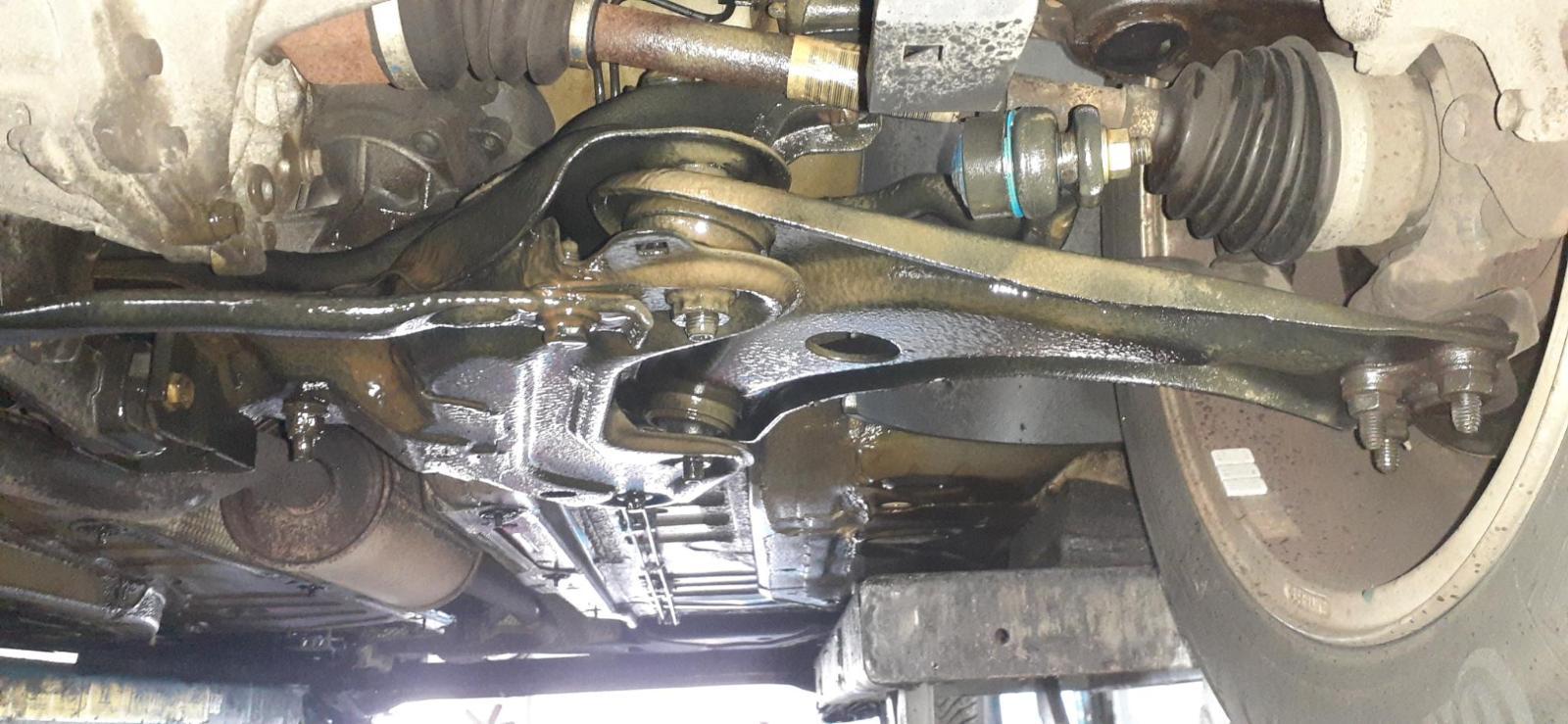

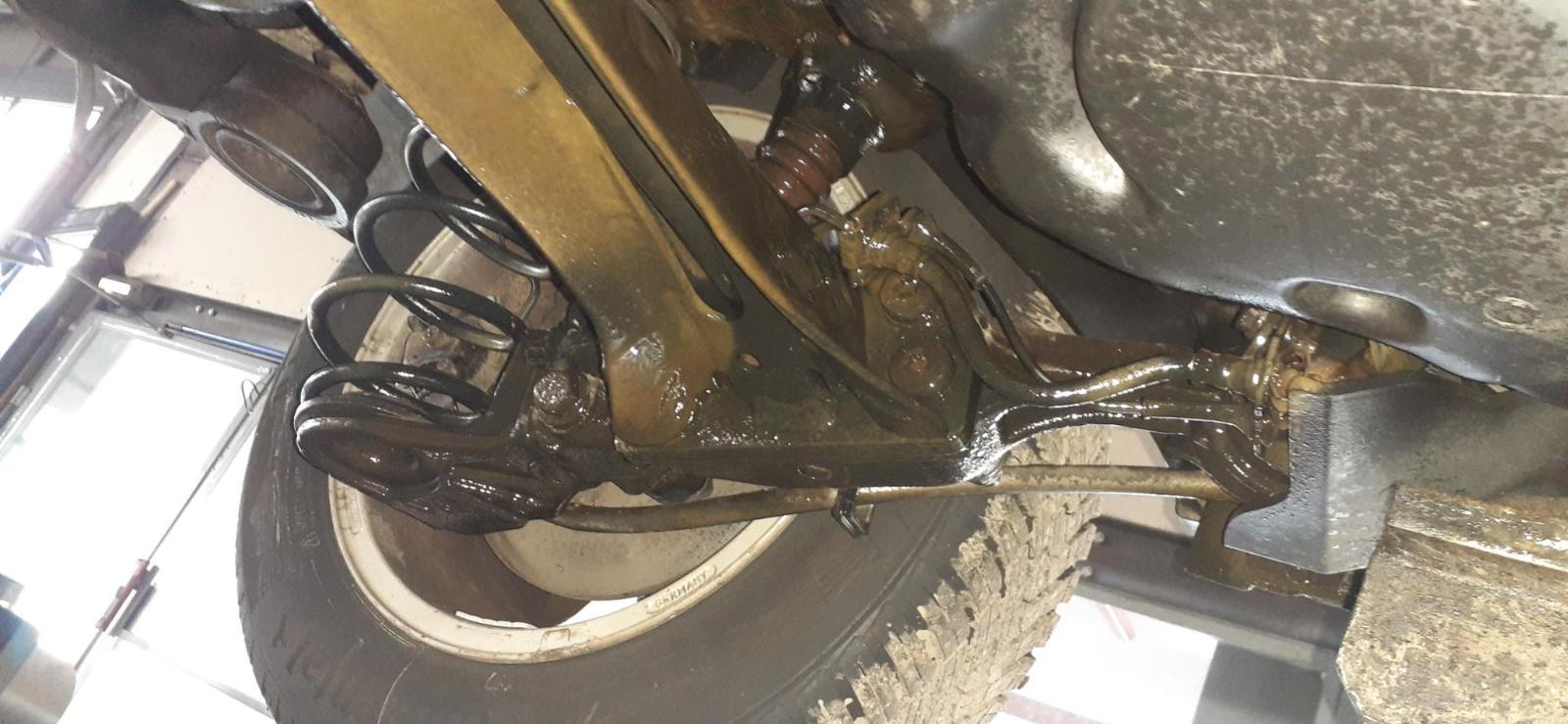

Mittlerweile habe ich eine große Inspektion durchführen lassen: Neuer Zahnriemen samt Spannrollen und Wasserpumpe (der alte Zahnriemen saß  schon gefährlich locker, obwohl die Kilometerleistung 120k noch nicht erreicht war, die Wechsel-Zeit von zehn Jahren war allerdings um 2 Jahre überschritten), Motoröl- und Ölfilterwechsel, Getriebeölwechsel, hinten neue Bremsbeläge und -scheiben, neue Bremsflüssigkeit, vorne neue Stoßdämpfer von Sachs mit neuen Domlagern, rund um neue Spiralfedern, Unterbodenschutz mit Seilbahnfett für die “salzige“ Jahreszeit, neue Scheibenwisch-Blätter, die beiden von mir geschossenen Rückleuchten wurden montiert und eine WLAN-Rückfahrkamera im Nummernschildhalter samt Stromverkabelung  an die Kennzeichenbeleuchtung installiert. Neuen TÜV bekam er ohne Mängel!!!
Das Wägelchen fährt jetzt spürbar  spritziger, rumpelt weniger, ist aber leider etwas härter .

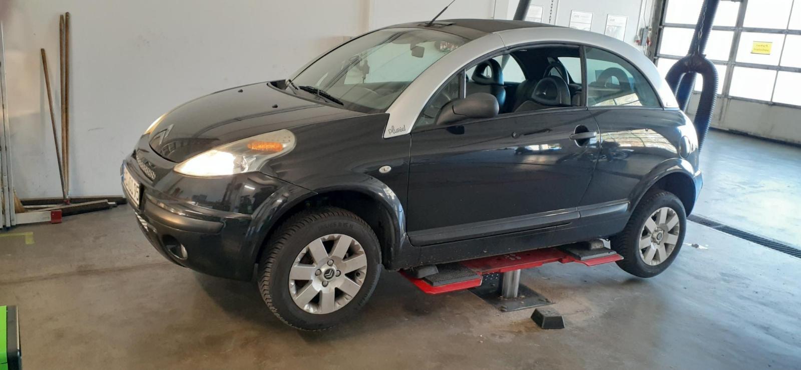

Hier noch ein paar Bildchen zur Inspektion:367655744_signal-2021-11-06-11-43-37-226(15).jpg.8d9967a6f0eb0861b67d5ce2f1740701.jpg

Schaut gut aus! Hat Dominik ne neue Werkstatt?
Gruss Daniel
Am 9.11.2021 um 15:06 schrieb Daniel C4:
Gruss Daniel
Danke für die Blumen, Daniel! Nö, Dominik ist nach wie vor in seiner bekannten Werkstatt. Ich war aber hier bei den Aufnahme nicht dabei, deshalb kann ich nicht genau sagen, in welcher Halle das Bild entstanden ist. LG ,
