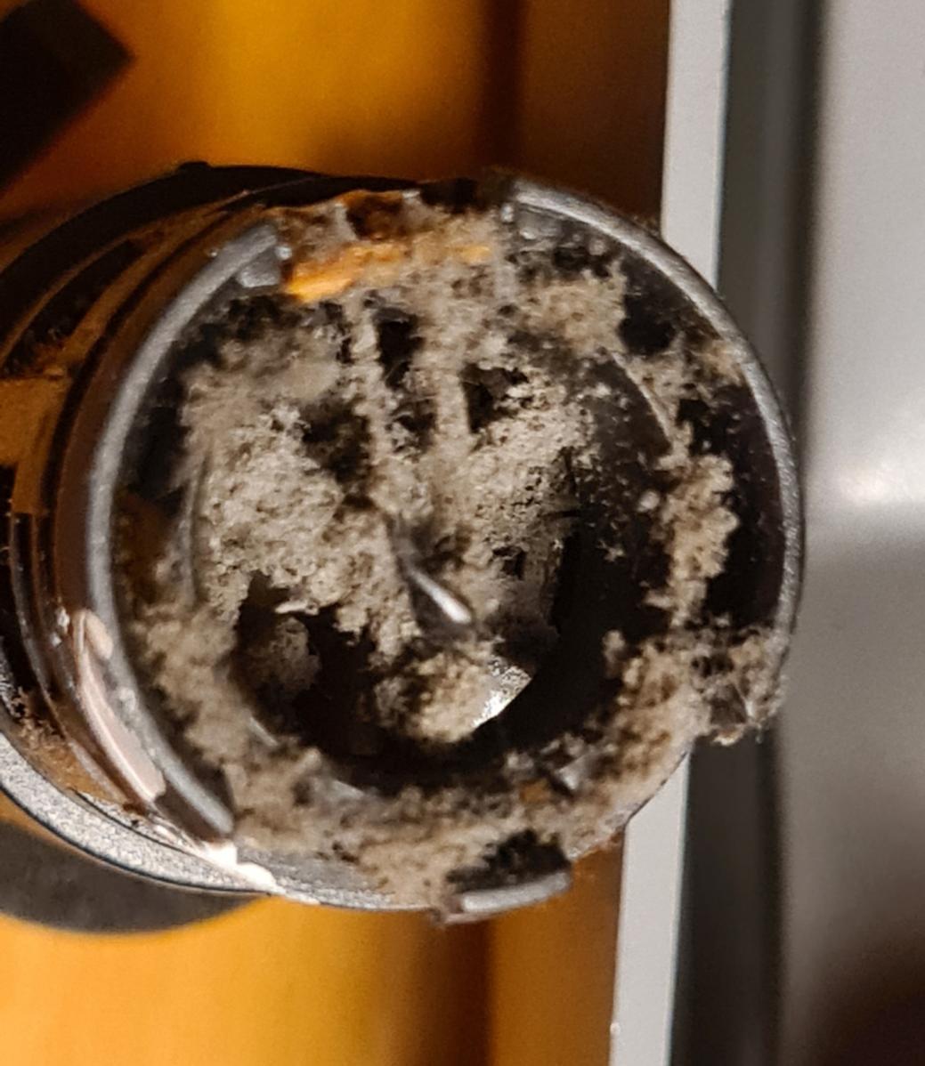

24. Oktober 20215 J. Ersteller Der Einstieg in die TCT-Schrauberei ... das nervtötende Quietschen des Mini-Ventilators im Dachhimmel beseitigen. Sehr angenehm, wenn da oben Ruhe ist! Für vorne gab es noch ein paar neue Citroën-Kullern und für die bessere Sicht nach hinten einen neuen Rückfahrlicht-Schalter. Bearbeitet (24. Oktober 20215 J. von MichaelS)
24. Oktober 20215 J. vor 11 Minuten schrieb MichaelS: Der Einstieg in die TCT-Schrauberei ... das nervtötende Quietschen des Mini-Ventilators im Dachhimmel beseitigen. Sehr angenehm, wenn da oben Ruhe ist! Manchmal kommt das Geräusch nach der Reinigung wieder. Meist sind sie dann verschlissen. Aber eher selten.

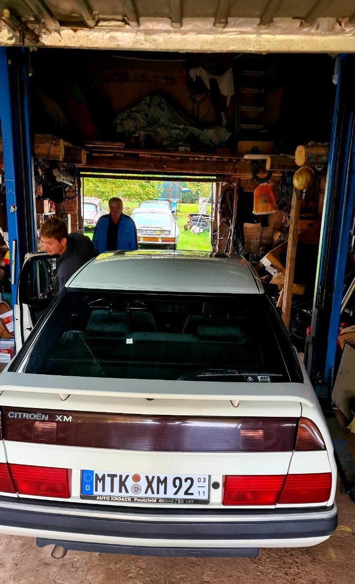

24. Oktober 20215 J. Ersteller Gestern in Petars XM-Klinik 😉 Ein sehr erfolgreicher Schrauber-Tag für den TCT (und uns): Zahnriemen nebst Wasserpumpe und Spannrolle gewechselt ATW-Manschette radseitig links gewechselt Getriebeöl gewechselt Kühlfüssigkeit gewechselt Zündkerzen und Zündkabel getauscht Rippenriemen LiMa und Keilriemen HD-Pumpe getauscht Dichtung Ventildeckel erneuert Unterboden mit FluidFilm konserviert Der Zahnriemenwechsel war deutlich dringender nötig als gedacht - der Zahnriemen war aus welchen Gründen auch immer sehr locker und ist beim Lösen der Kurbelwellen-Mutter um vier oder fünf Zähne übersprungen. Das hätte auch ganz blöd ausgehen können. Außerdem vermuten wir, dass der Riemen schon im Betrieb um einen Zahn übersprungen ist: Mit dem neuen und möglichst exakt justiertem Zahnriemen läuft der Motor leiser und ruhiger und braucht einen knappen Liter weniger Sprit. Also hat die Ventilsteuerung wohl nicht mehr so richtig gepasst. Glück gehabt! Bearbeitet (25. Oktober 20215 J. von MichaelS)

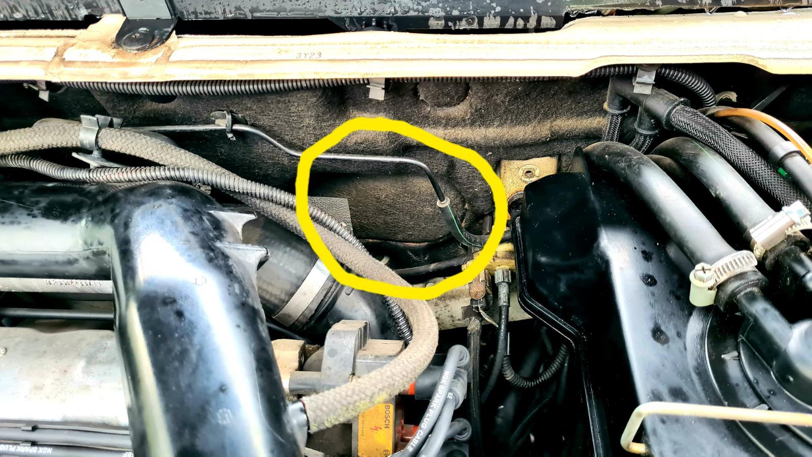

2. November 20215 J. Ersteller Wie komme ich am besten mit ein paar Kabeln aus dem Motorraum des TCT in den Innenraum? Auf Anhieb lacht mich da nichts an. Wäre der ovale Durchlass, durch den bei entsprechender Ausstattung die Rohre der Klimaanlage gehen, eine Möglichkeit? Was kommt hinter der ovalen Platte? Danke und Grüße Michael

3. November 20215 J. 22 hours ago, MichaelS said: Wie komme ich am besten mit ein paar Kabeln aus dem Motorraum des TCT in den Innenraum? Auf Anhieb lacht mich da nichts an. Wäre der ovale Durchlass, durch den bei entsprechender Ausstattung die Rohre der Klimaanlage gehen, eine Möglichkeit? Was kommt hinter der ovalen Platte? Vergiss das, dahinter sitzt der Wärmetauscherkasten der Heizung. Einfacher (in Anführungszeichen) geht es durch die Kabeldurchführung rechts unterhalb vom Handschuhfach, da hab ich bei meinen schon etliche Kabel durchgewürgt, kommen im Motorraum dann unterhalb der rechten Federkugel raus, unterhalb der oberen Drehmomentstütze. Da laufen bei mir jetzt die Kabel der LPG-Steuerung, die Ladespannungsanzeige direkt von der Erregung der Lima, die Kabel für Tagfahrleuchten und Motorraumbeleuchtung ....und beim XM meiner Tochter noch 2 oder 3 Leitungen die noch nicht belegt sind. Bearbeitet (3. November 20215 J. von Manson)
3. November 20215 J. Ersteller vor 9 Minuten schrieb Manson: durch die Kabeldurchführung rechts unterhalb vom Handschuhfach Muss dazu das Handschuhafch ausgebaut werden?
3. November 20215 J. 16 minutes ago, MichaelS said: Muss dazu das Handschuhafch ausgebaut werden? Nein, nur die untere Abdeckung, oder am besten auch das Plastikteil darüber, dann hat man mehr Sicht und Platz. Von dort kommt man problemlos in die Mittelkonsole oder auch zur Blende unterhalb vom KI - Handschuhfach kann drin bleiben, das nehm ich nur raus wenn ich Zündungsplus brauche denn dort sitzt ein grünes Relais mit breiten Kontakten was ziemlich belastbar ist (Zentralversorgung der Lüftung, Klimasteuerung - beim Y4 muss man halt vorher für eine vernünftige Absicherung im Sicherungskasten vor dem Luftfilter sorgen). Es bringt auch nichts das Handschuhfach auszubauen, von oben sieht man die Kabeldurchführung nicht einmal und heller wirds auch nicht Kabel von innen nach außen durchschieben, vom Motorraum aus hat man keine Chance ranzukommen! Wenn man ein paar cm durchgeschoben hat kann man unterhalb der Drehmomentstütze reingreifen und es ertasten. Bearbeitet (3. November 20215 J. von Manson)

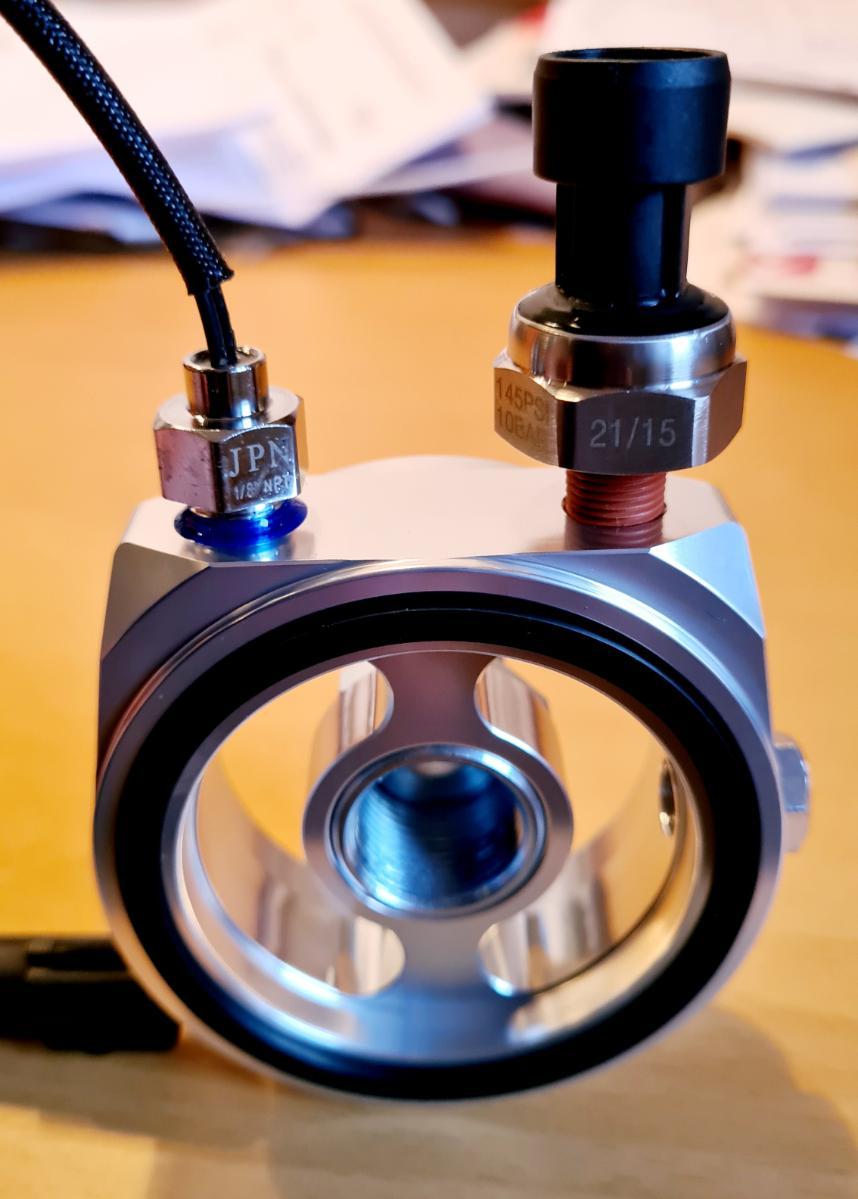

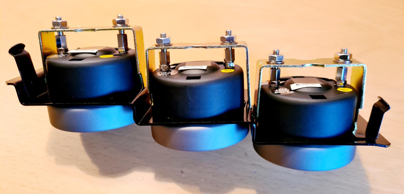

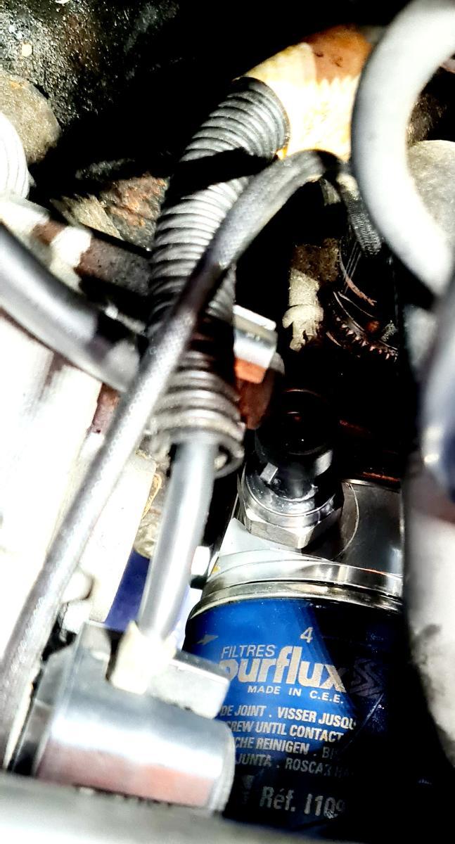

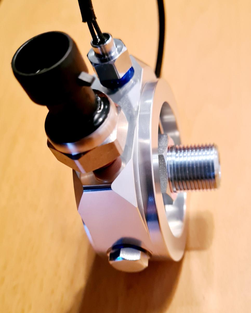

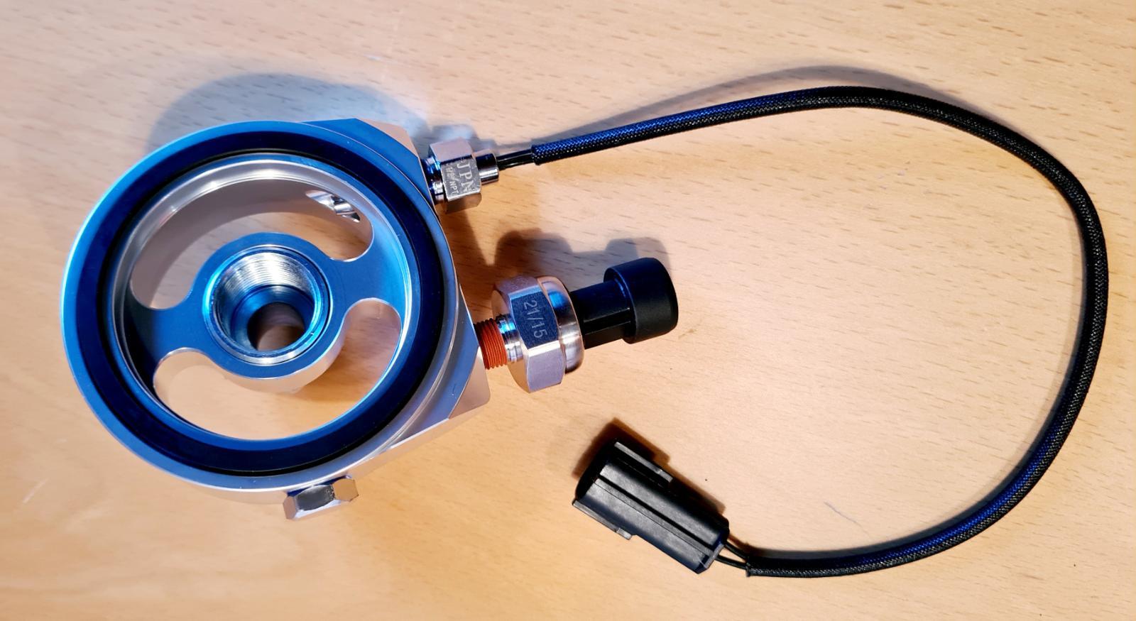

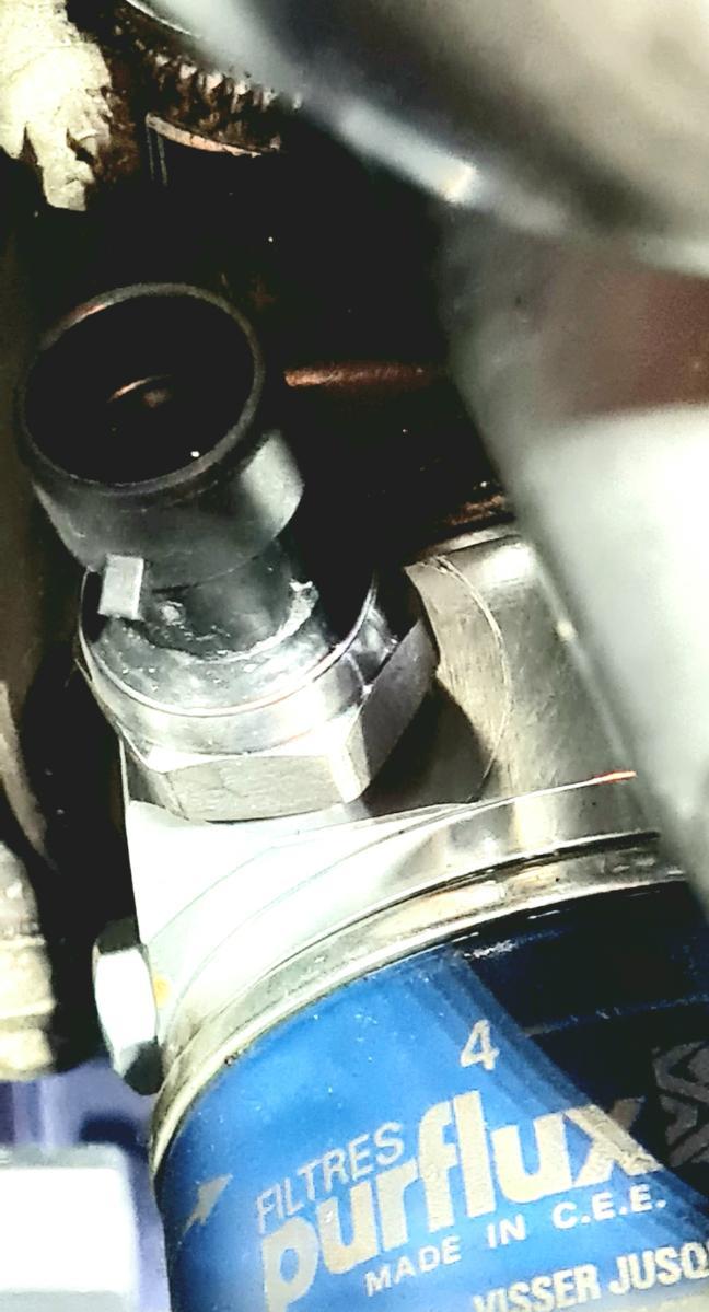

3. November 20215 J. Ersteller Die motorseitige Installation der Geber für die Zusatzinstrumente ist fertig ... jetzt müssen in einer ruhigen Minute "nur" noch die Kabel von A nach B, also irgendwie vom Motorraum nach innen oder umgekehrt. Das mit dem Ölfilter-Adapter finde ich ziemlich gelungen gemacht.
3. November 20215 J. Ersteller vor 12 Minuten schrieb kroack: Ist doch schon ab Werk kein Platz dort Das ging überraschend gut ... ohne Bühne/Grube von oben und ohne zu große Verrenkungen.
3. November 20215 J. Werde falls es klappt und die Karre danach läuft werde ich auch mein Expert-Projekt mal kurz ansprechen, Bastelexperiment in meinem Fall......
3. November 20215 J. 5 hours ago, MichaelS said: Das mit dem Ölfilter-Adapter finde ich ziemlich gelungen gemacht. Ich auch, hast du da mal nen Link für mich?

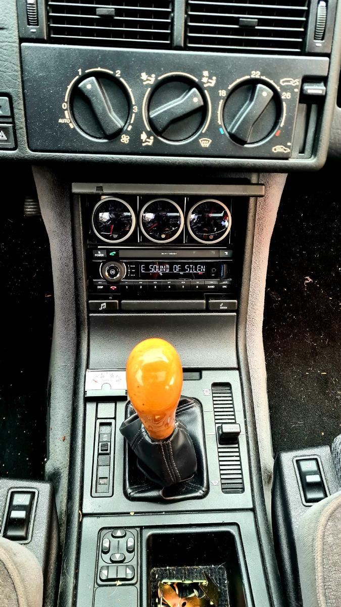

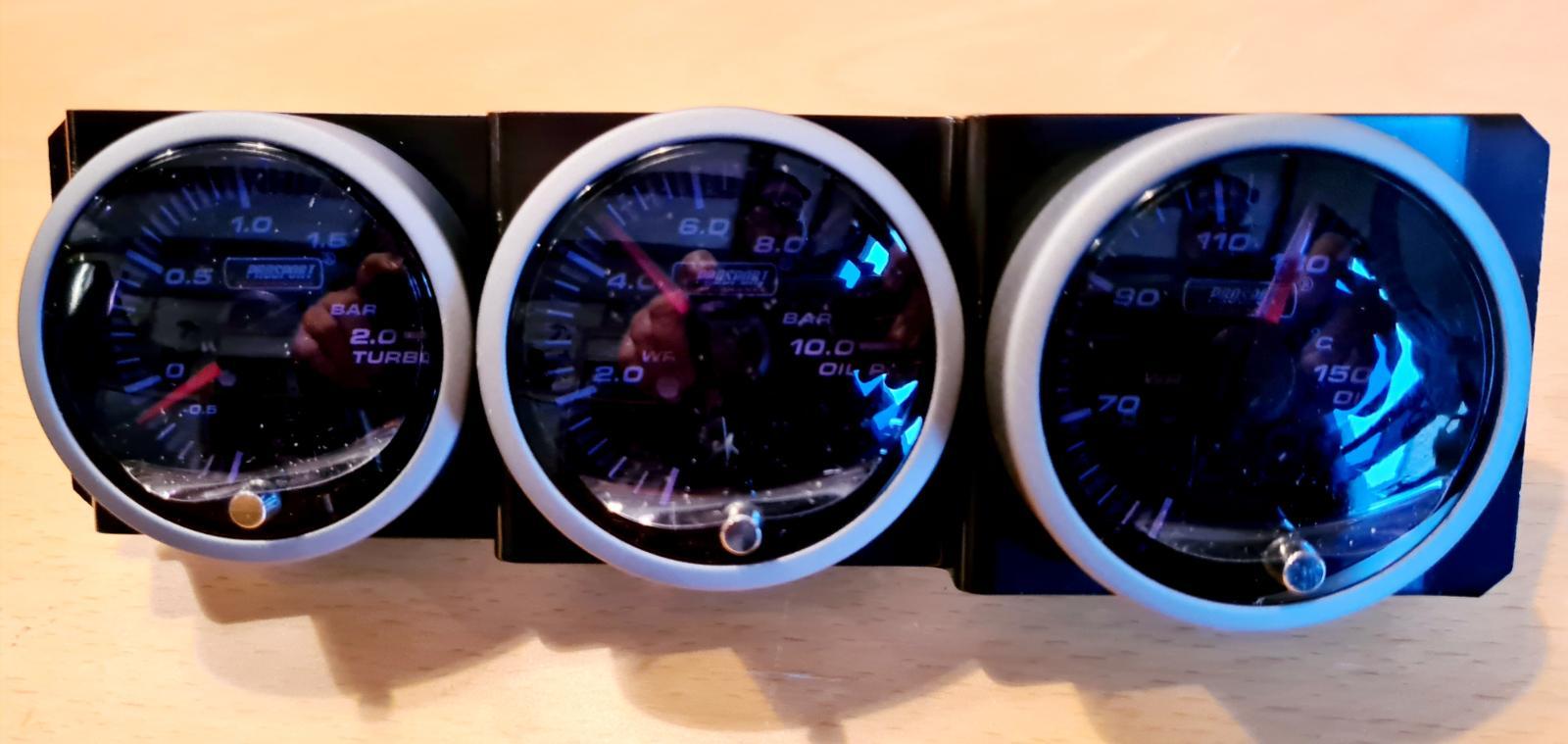

4. November 20215 J. Ersteller Das neue Radio ist drin, die neuen Boxen sind verbaut, die Zusatzinstrumente sind an ihrem Platz und sind auch stromseitig verkabelt. Nur fehlt die Verbindung zu den Gebern im Motorraum nach wie vor. Ich habe es mit der Durchführung rechts oberhalb des Innenraumgebläses versucht - das ist chancenlos: viel zu wenig Platz und keine Möglichkeit, Druck oder Zug auszuüben. Hat noch jemand eine andere Idee? Bearbeitet (4. November 20215 J. von MichaelS)
