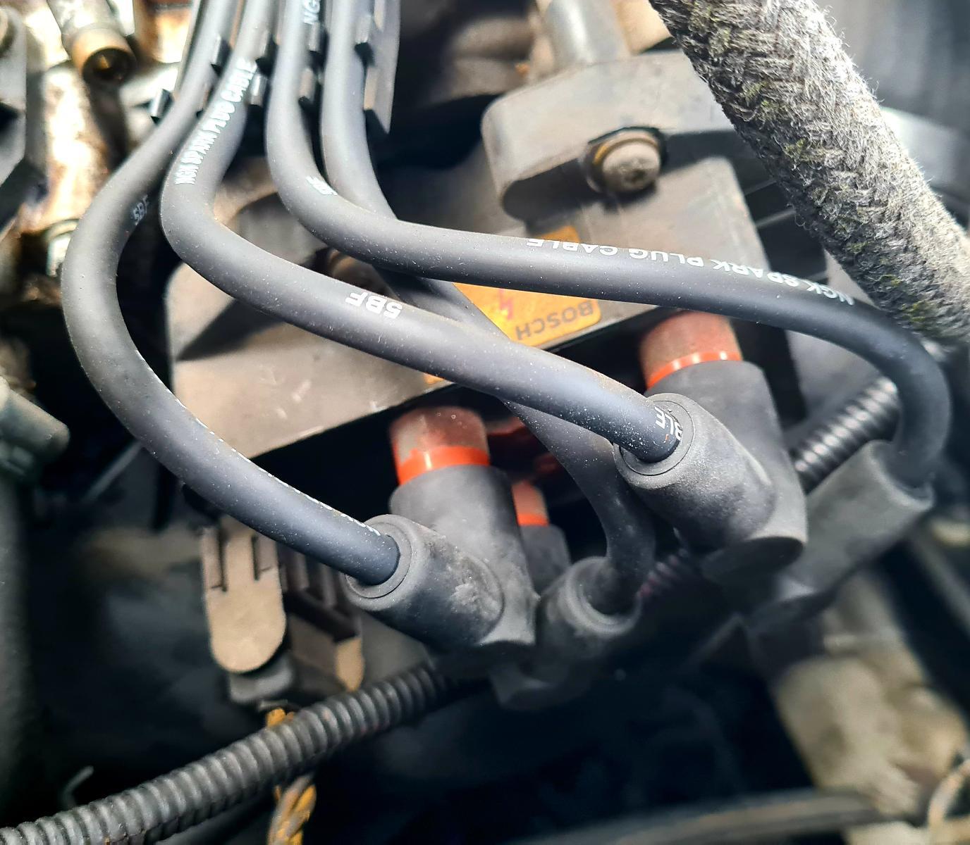

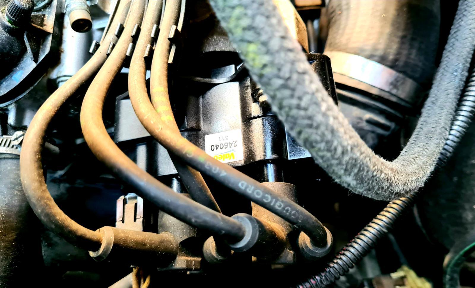

Die neuen NGK-Zündkabel passen nicht so richtig gut ... und Mighty Eight fährt damit auch nicht wirklich toll, um es mal vorsichtig auszudrücken. Also die alten wieder eingebaut.
Hab mit NGK auch so meine Sorgen, der innere Anschluß ist anders geschützt als die den PSA Kabeln und führt meiner Meinung nach dazu das der Funke wegkann.
Laß trotzdem mal die Luft aus den Gummis, vorsichtig zwischen Kappe und Tülle einen Zahnstocher oder so reinstecken,  oft drückt die gestaute Luftblase den Kontakt wieder weg.

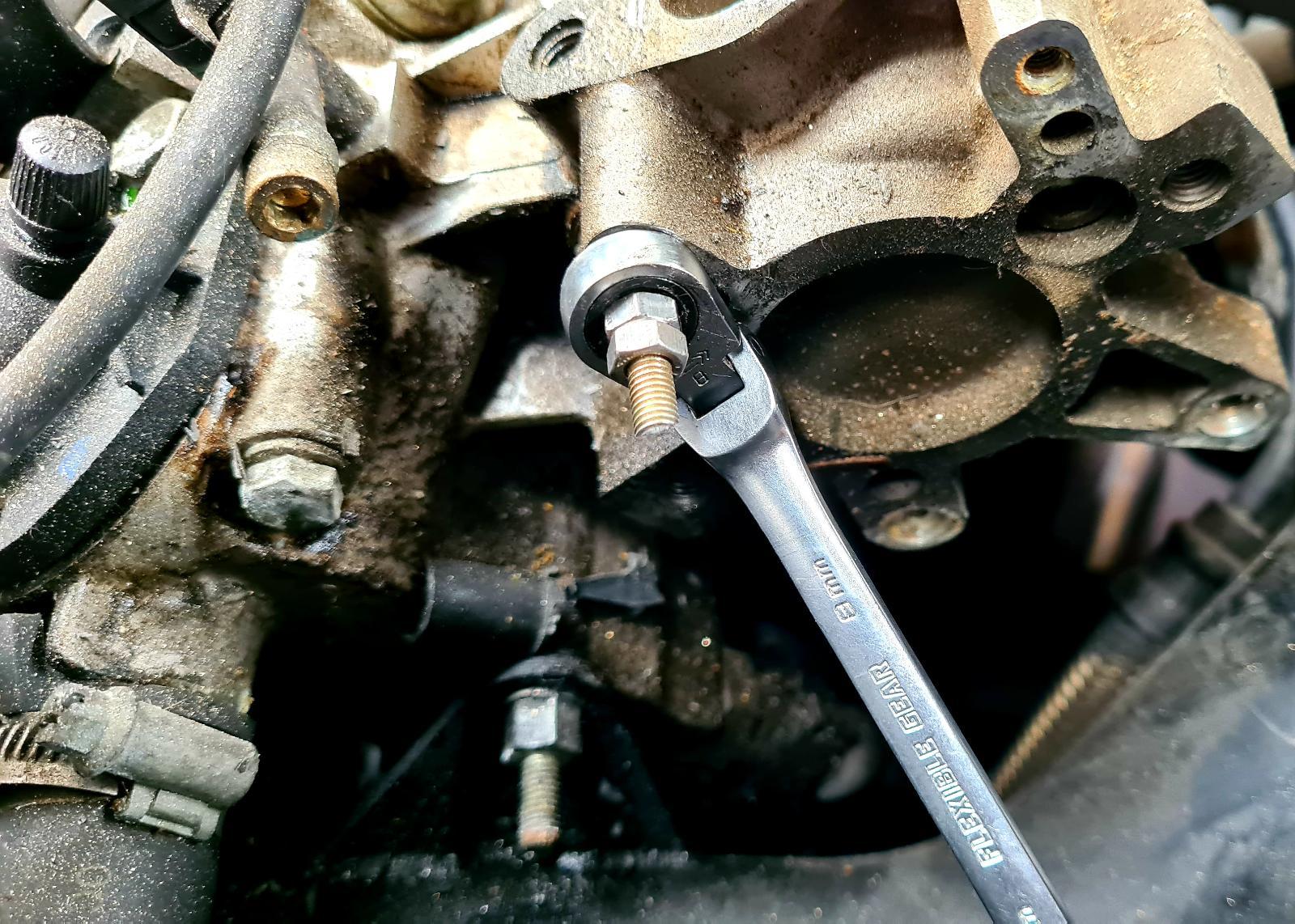

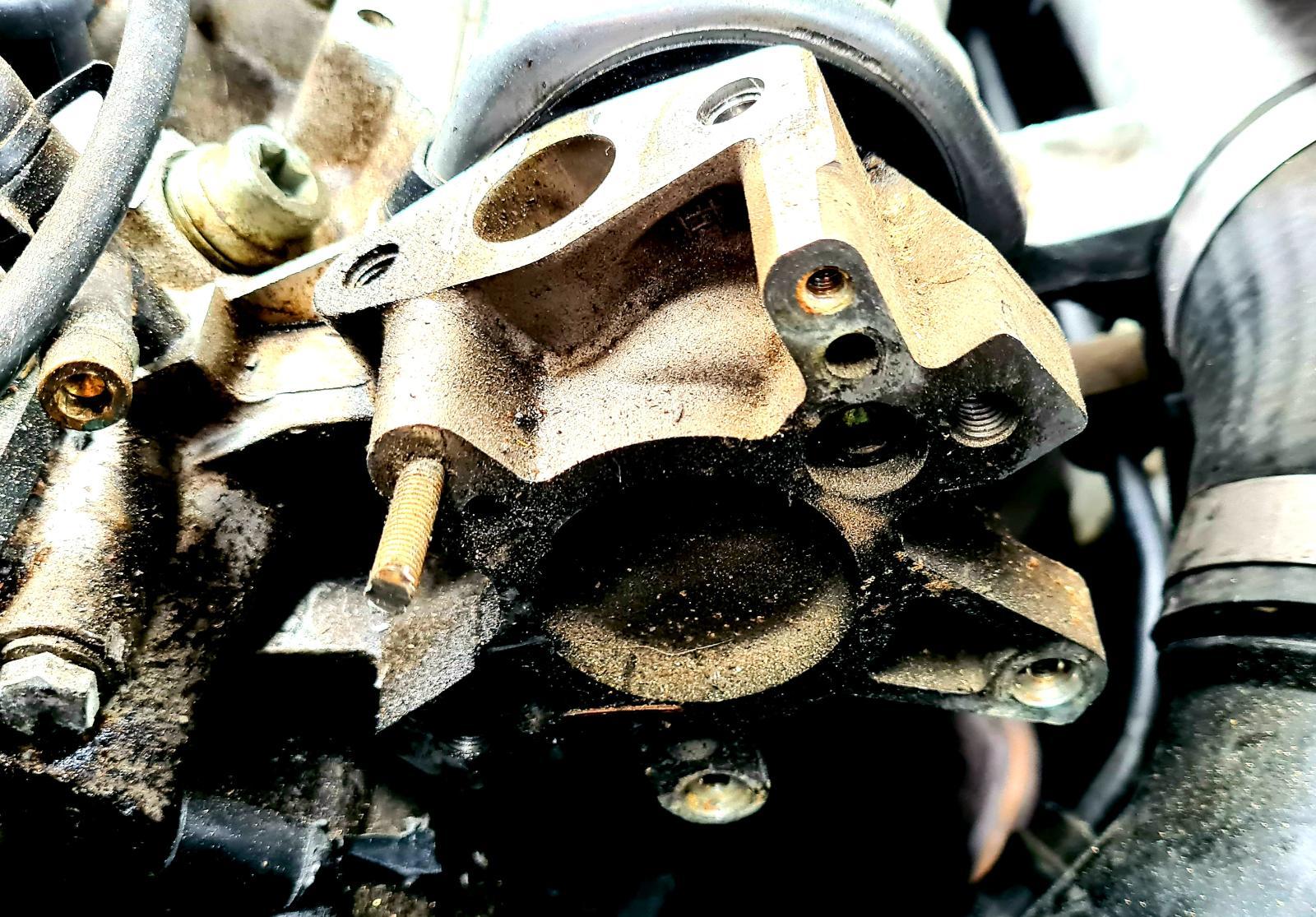

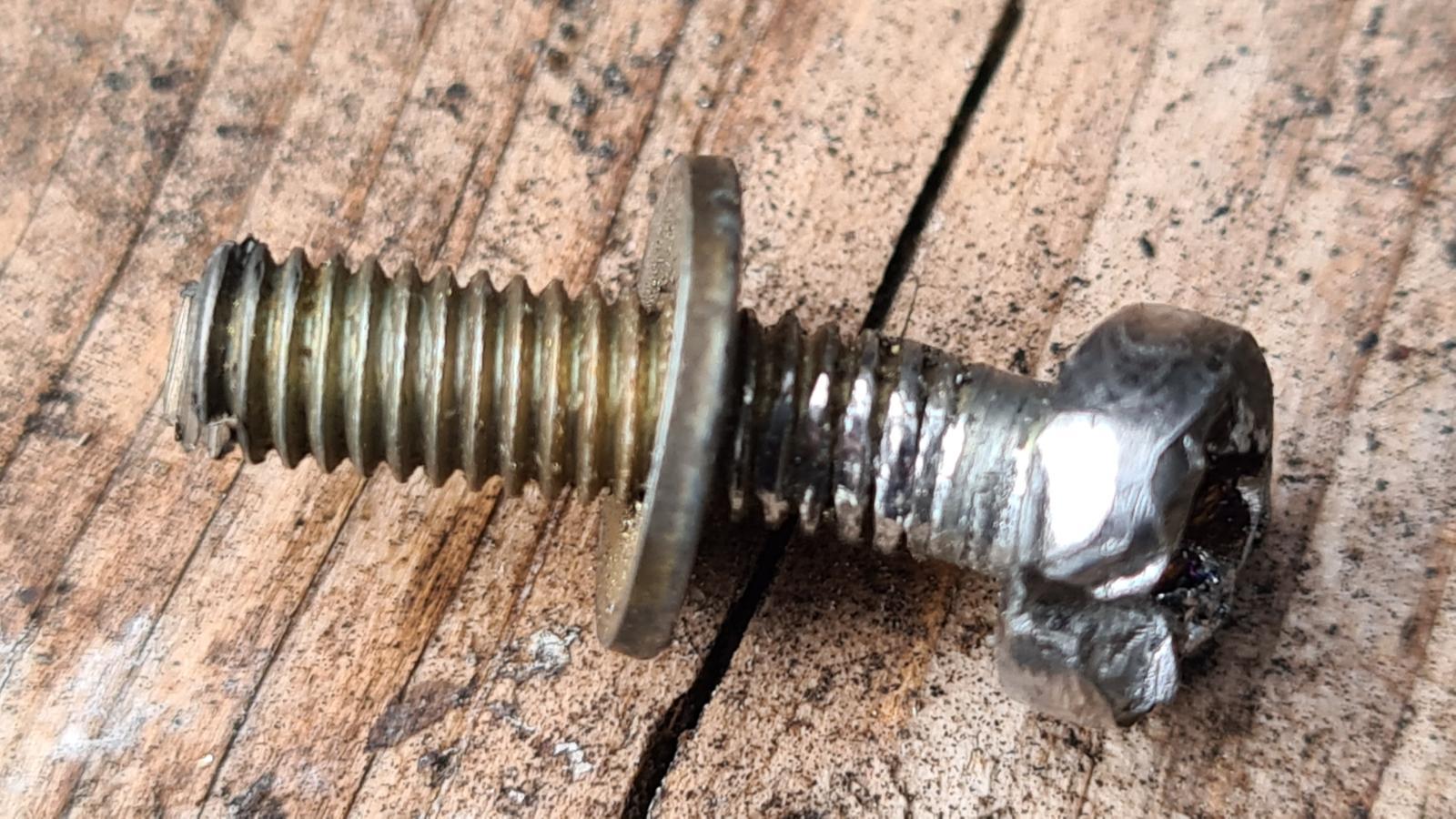

Leute  ... über eine Stunde für eine der Schrauben an der Zündspule. Man!
Aber nach dem Einsatz der Dremel-Flex, ein klein wenig roher Gewalt und einer Kontermutterung hat sie verloren. 😊
Bearbeitet ( von MichaelS)
692536 gibt es noch, vorallem kein Schraubensicherungsmittel draufgeben davon ist ab Werk zuviel drauf
Läuft wieder. Die Zündspule ist von Valeo,  zur Befestigung habe ich Sechskant-Schrauben in passender Länge genommen. Das sollte keinen Ärger mehr beim Lösen geben.

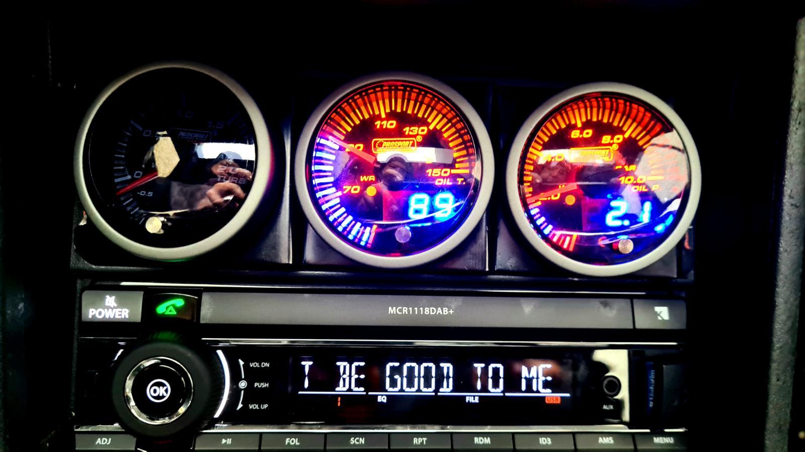

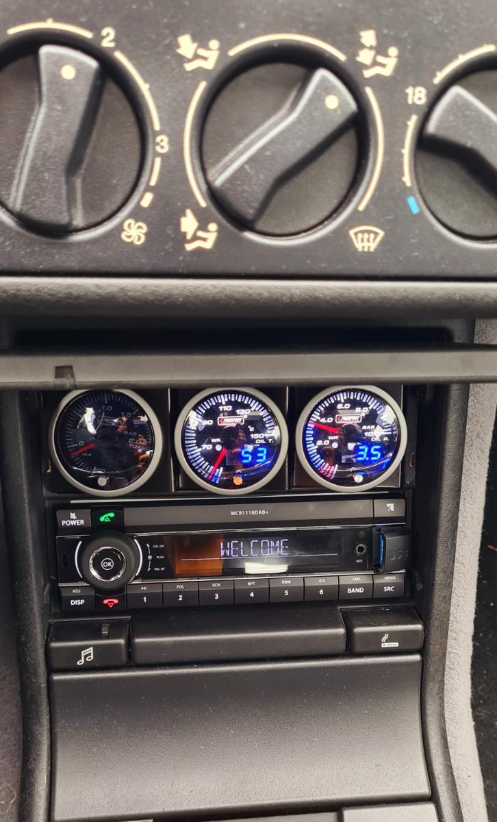

Das mit dem Kabel-Durchgang rechts oberhalb des Innenraumgebläses hat nicht funktioniert. Dafür ging es mit dem Durchgang rechts unterhalb des LHM-Behälters relativ (!) gut. Die Instrumente für Öldruck und Öltemperatur funktionieren, wie sie sollen. Hat was!
Die Ladedruck-Verkabelung liegt auch; der Geber ist allerdings noch nicht eingebaut. Dazu brauche ich etwas mehr Ruhe und ein wenig Aufschlauung, wie das Konstrukt mit dem Turbolader nebst Schläuchen aufgebaut ist.

Abgesehen vom Augenkrebs den die Instrumente verursachen find ichs gut, die Werte zu haben. Gegen den Augenkrebs kann man ja die Klappe zumachen 😁
Hat was! Leider ist bei mir da in der Mittelkonsole kein Platz mehr. ....und beim Y4 muss ich verdammt kreativ werden um irgendwo sinnvoll und halbwegs ästhetisch meine analogen Instrumente anzubringen, das wird noch spannend ;)
Hmmmm, damit hab ich auch meine Probleme. Blau geht gar nicht und ich versuch die Beleuchtung/Anzeige immer an der Cockpitbeleuchtung zu orientieren.

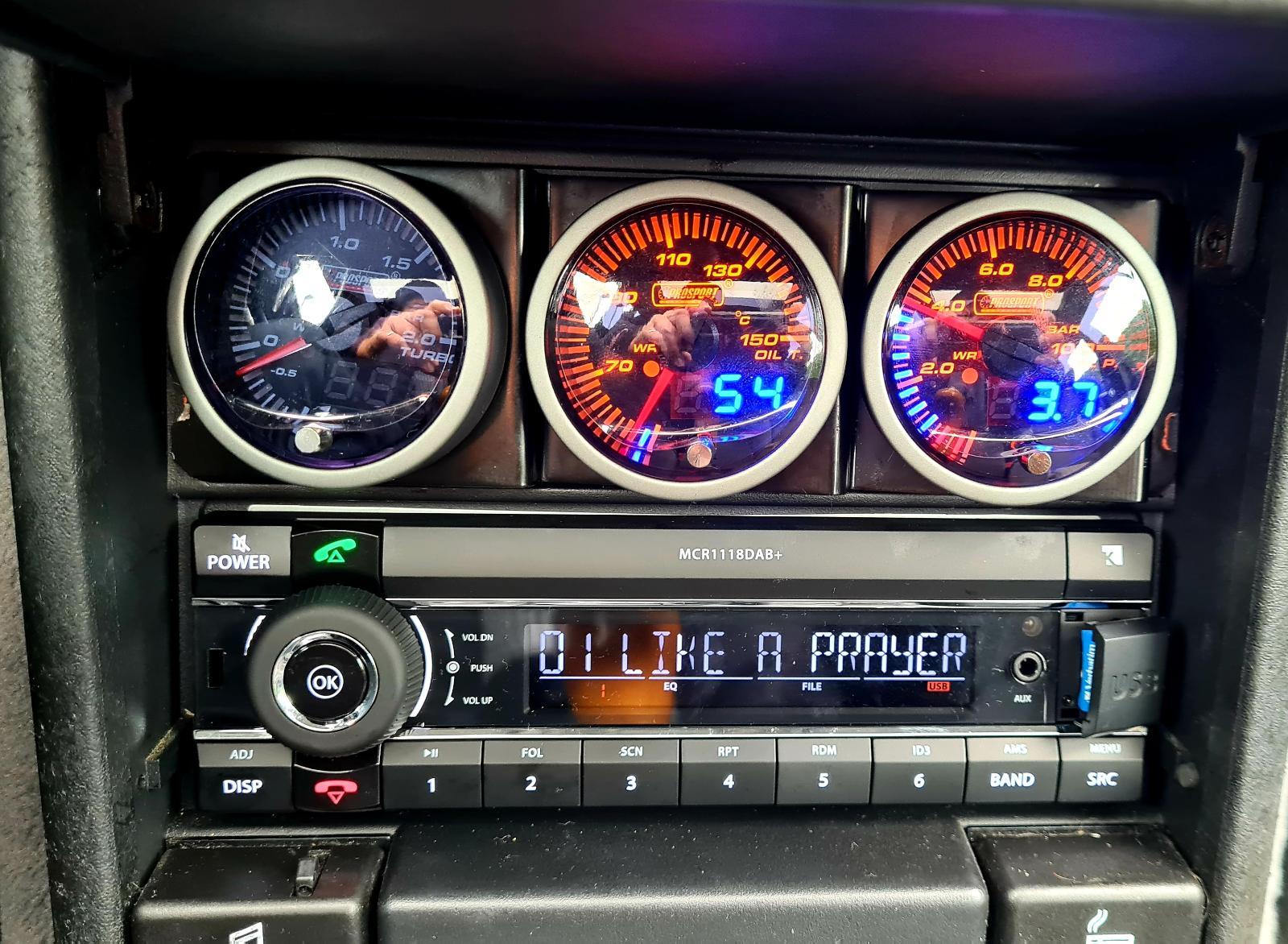

Der Motor war wohl nur fürs Foto aus?!
vor 6 Minuten schrieb Dr.Jones:
Der Motor lief auch für das Foto.
Drehzahlmesser zeigt so wenig an...
vor 5 Minuten schrieb Dr.Jones:
meiner zeigt nochmal knapp 100 weniger an, der geht aber auch 300 nach wenn man den Istwerten vertrauen kann.
