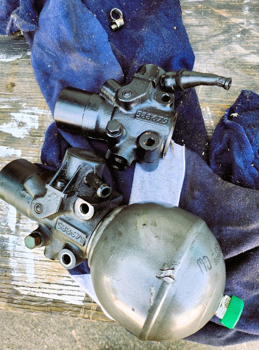

Mighty 8 hat einen überholten Druckregler und eine neue Druckspeicherkugel spendiert bekommen ... gefühlt lenkt er sich merklich leichter und federt auch schöner. Aber das ist ja immer ein wenig subjektiv und hängt auch mit Wunschdenken zusammen. Belastbar wird es, wenn er ein paar Tage gestanden hat - dann wird sich zeigen, ob er schneller in Fahrposition kommt.
2101917945_DruckreglerMighty8altundneu300822.jpg.c4809d54d0bca9ad1d536694771a877f.jpg
Definitiv Subjektiv, ich hab auch immer solche Gefühle wenn ich Egal was an der Hydropneumatik arbeite ;) Was ich bei meinen erstaunlich finde, immer wenn ich an der Hydropneumatik arbeite, egal ob Kugeltausch, Leitungstausch oder auch nur ein lutschiger Bremsbelagwechsel ....danach bleibt er ewig mit dem Arsch oben, trotz beladenem Kofferraum ....für etwa einen Tag.
