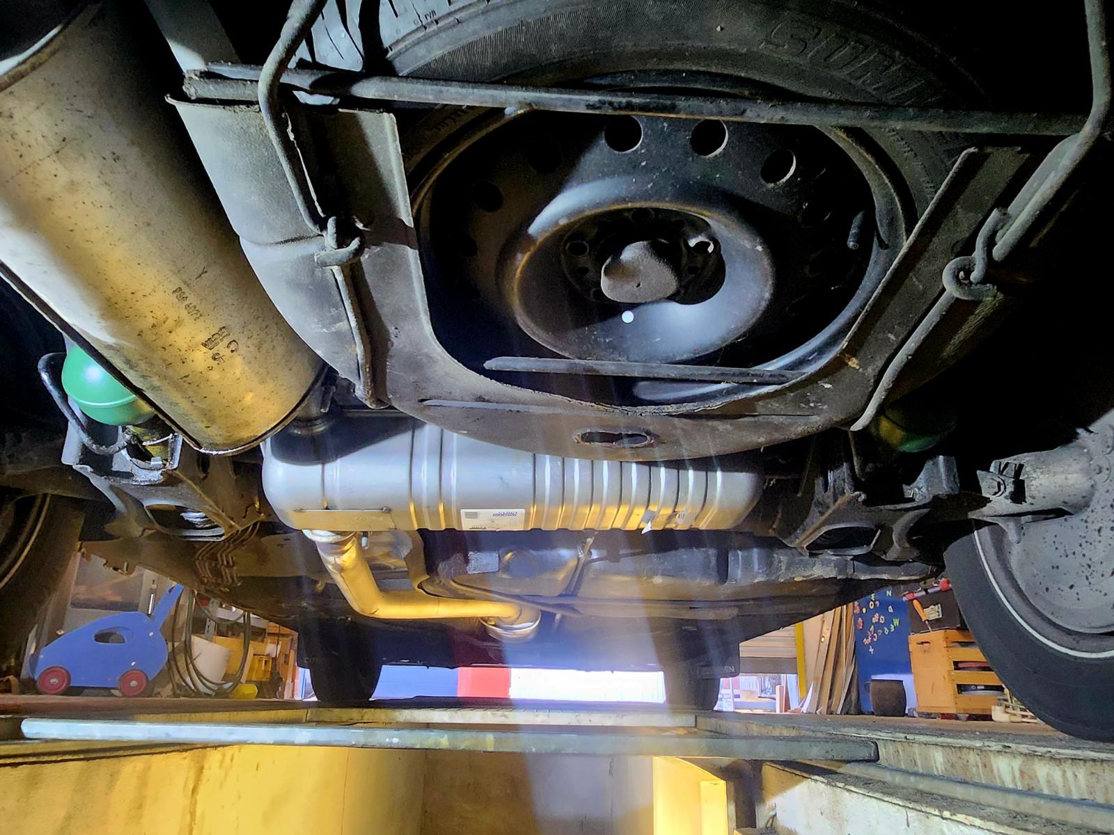

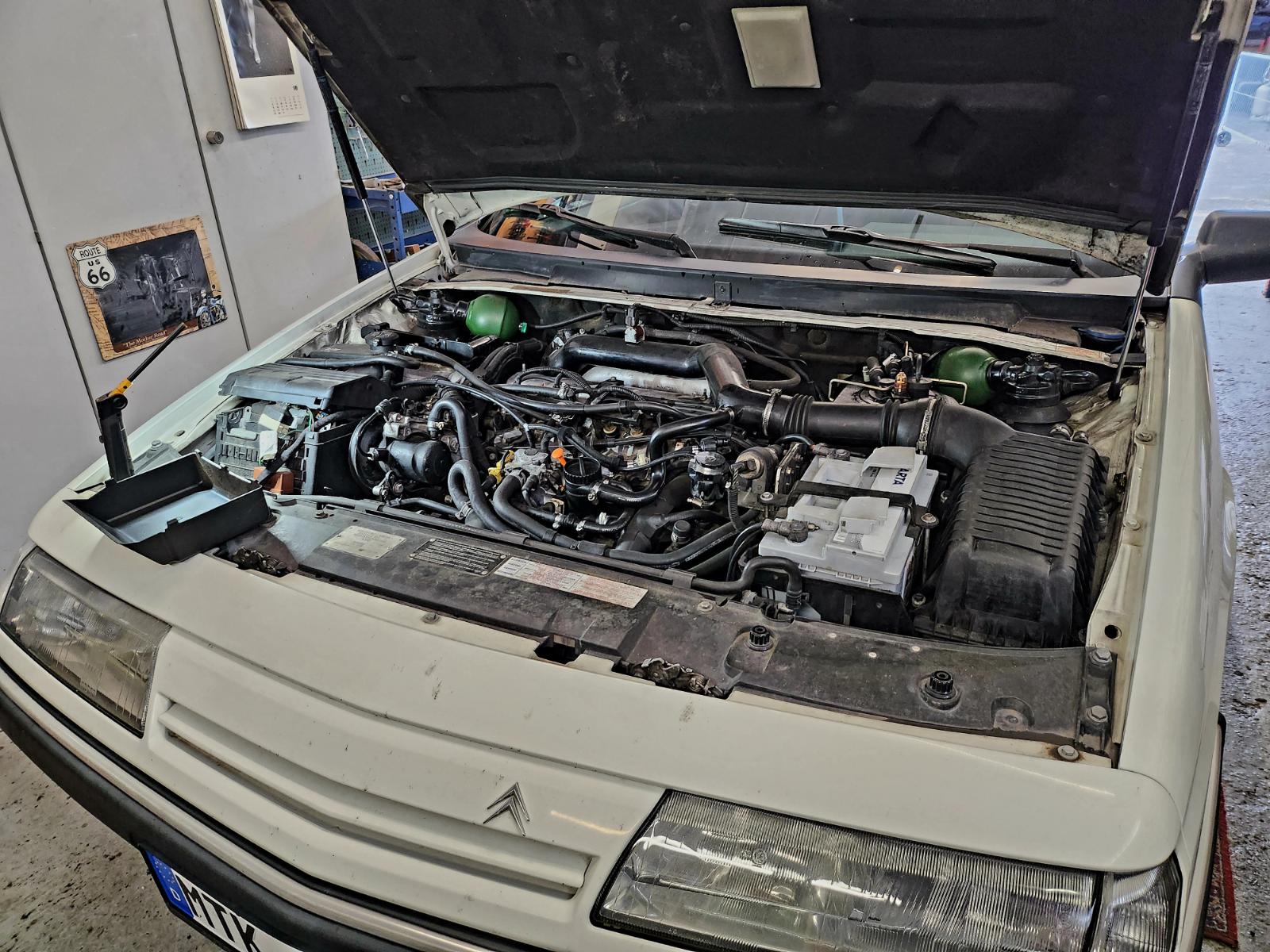

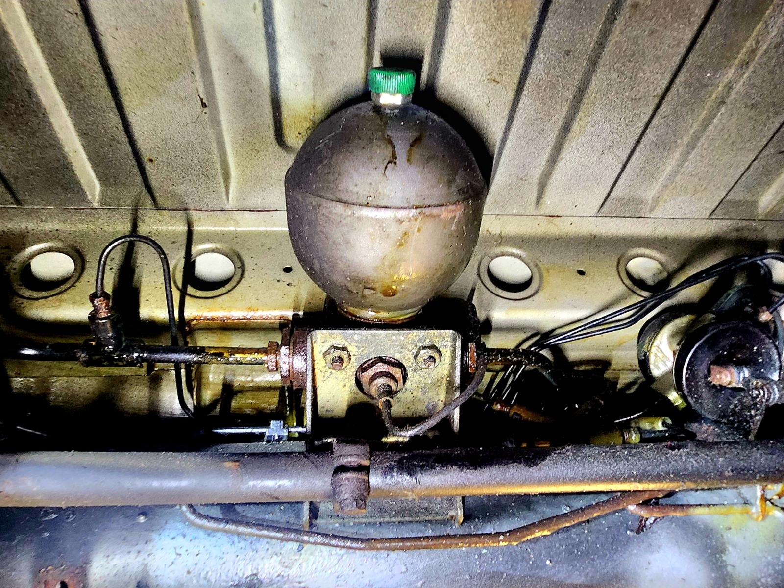

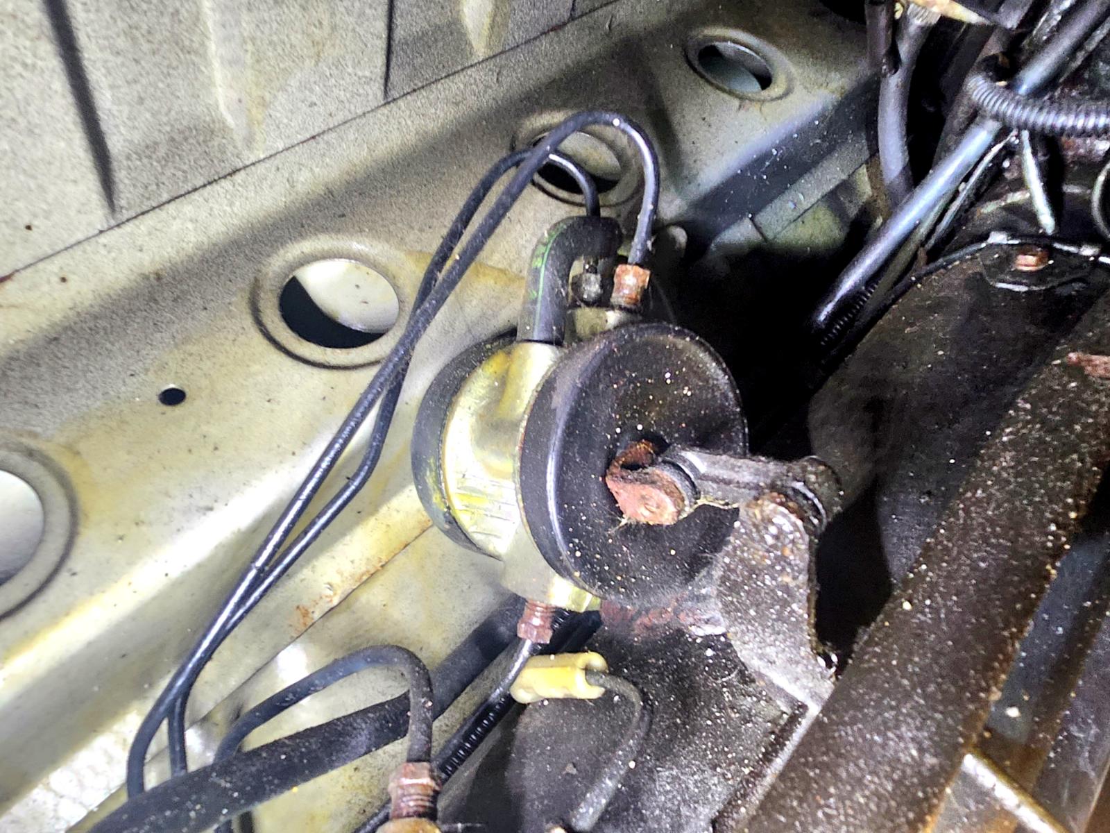

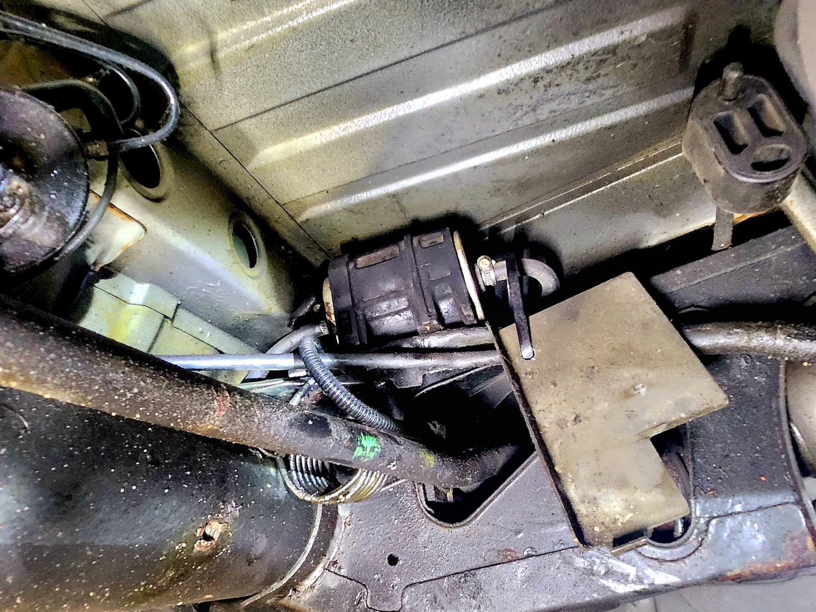

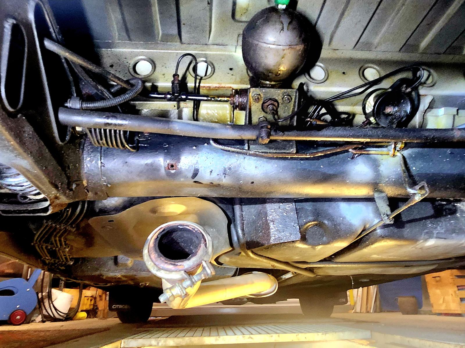

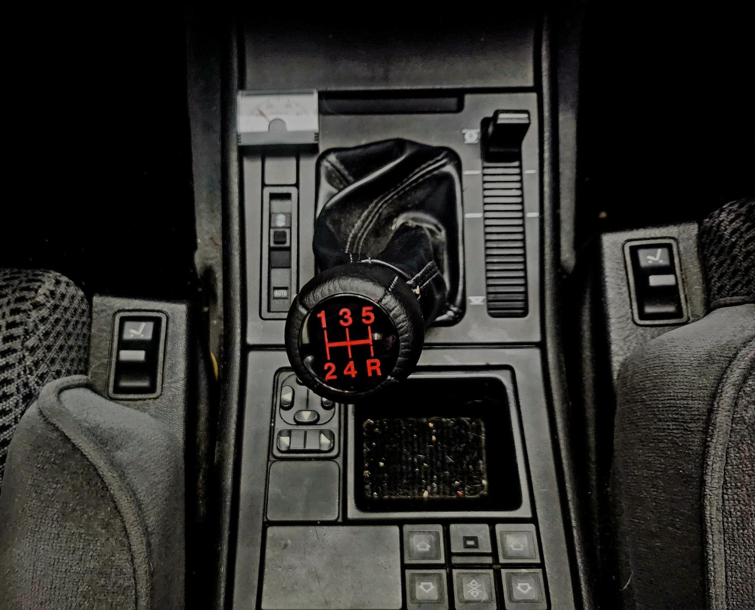

Und weiter geht es mit und für Mighty 8:
  • Benzinfilter gewechselt
  • hintere Radfederkugeln gewechselt
  • hintere Hydractiv-Kugel gewechselt
  • vordere Radfederkugeln gewechselt
  • Mittelschalldämpfer gewechselt
  • Heckbereich konserviert; vor allem die Leitungen auf der Hinterachse und die Hinterachsaufnahme
  • Schaltknauf gewechselt - passend zum Turbo c.t. ist es einer mit rotem Schaltschema geworden 😍
Ja, ich weiß ... staubsaugen wäre schick. Kommt zusammen mit einer Lackpolitur, wenn das Wetter nicht mehr ganz so garstig ist.
Jetzt braucht Mighty 8 noch ein funktionierendes Gebläse und funktionierende Wisch-Wasser-Pumpen. Der Übeltäter für das ausgefallene Gebläse wird entweder der Vorwiderstand oder eine verkokelte Verbindung im Multi-Stecker sein. Wie ich den Fehler mit den ausgefallenen Wisch-Wasser-Pumpen behebe, weiß ich noch nicht so ganz. Vielleicht hat ja jemand eine Idee?!

vor 2 Stunden schrieb MichaelS:
Dürfte ich fragen woher du den hast, und was das für eine Marke ist? Bin momentan am schauen dass ich endlich mal eine ordentliche Auspuffanalage an meinem Y3 TCT Break bekomme, die aktuelle wird wohl vom Non-Turbo sein, wenn das da der originale Schalldämpfer vom TCT ist.

vor 2 Stunden schrieb Chöschi:
Das dürfte ziemlich aussichtslos werden - zumindest was den Mittelschalldämpfer angeht. Den gibt es nicht mehr. Der auf dem Bild ist der letzte, den es bei Autodoc gab. Unter Linus hängt der letzte, den IMASAF auf Lager hatte. Seit 6 Monaten ist mir kein einziger mehr über den Weg gelaufen, und alle Händler winken ab. Das wird in Zukunft auf MSDs vom 2,1TD hinauslaufen.
