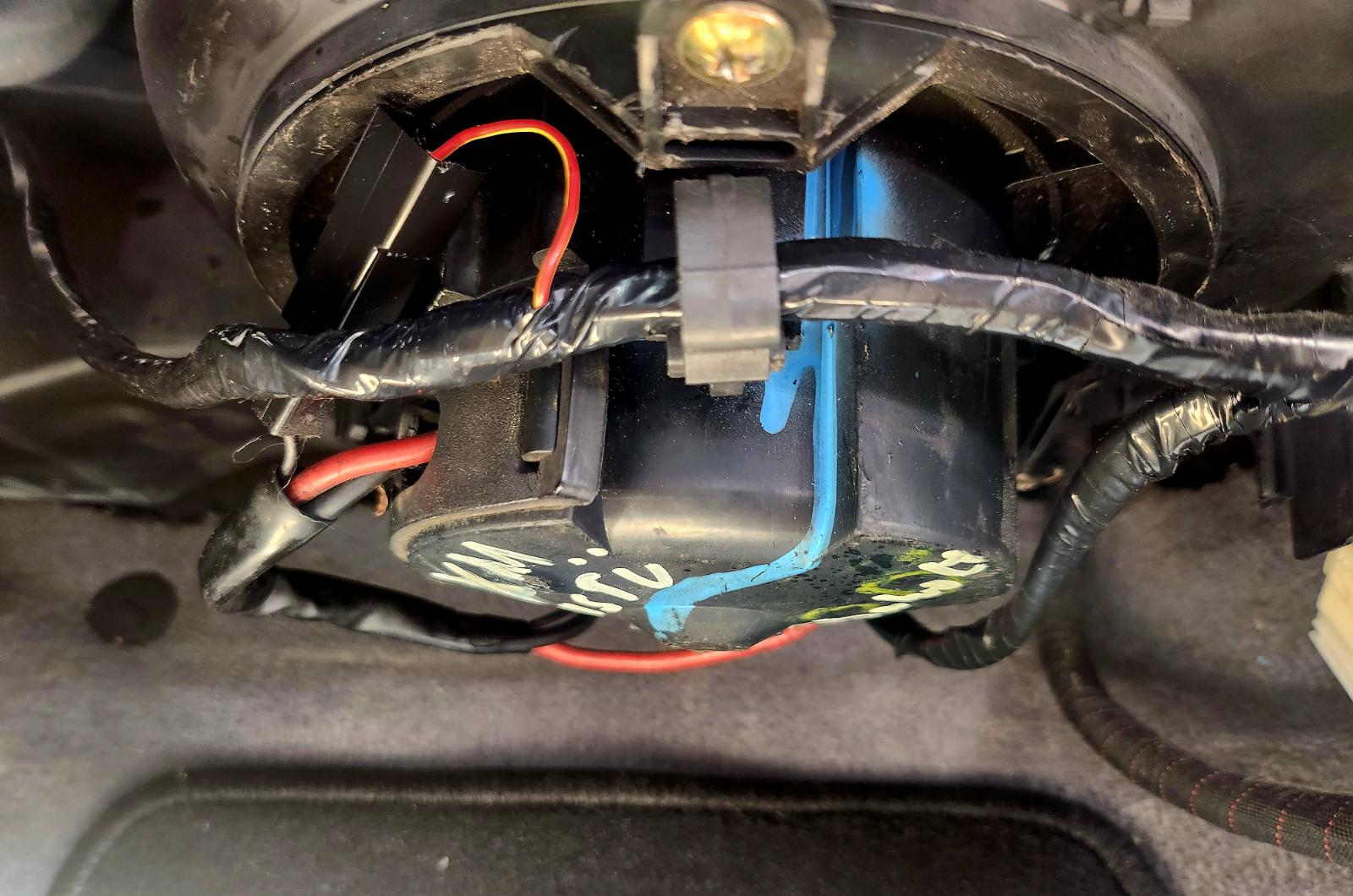

Ich hatte die Erklärung überlesen und mein Posting zwischenzeitlich editiert… ;)
Da ich diesen Thread nicht zumüllen möchte, habe ich entsprechend auch den Tipp mit dem Kabelbinder lieber entfernt.
Das Gebläse tut auch wieder, was es soll.
