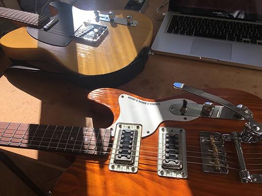

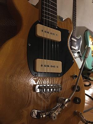

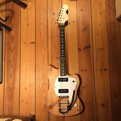

Ich weiß, es ist völlig Off-topic …
Hab bei einer Altbausanierung diverse Abschnitte von Deckenbalken abgestaubt. ca. 130 Jahre alte Französische Kiefer.
Klingt gut.
Spielt sich gut.
Fühlt sich gut an.
Wir haben daraus inzwischen sechs Gitarren gebaut.

@HolgerS Sehr schön geworden 👏( wobei ich ja eher unplugged Modelle "sammele",- und bauen würde, z.B. in Zeder/Wallnuss ).
