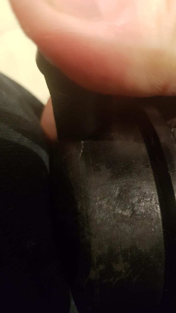

Dann bin ich mal der "Empfehlung" gefolgt und hab das Teil gerade eingebaut.
- Tip für andere Schrauberlaien: Das Teil entspricht nicht 1:1 dem Original beim Xantia V6. Der Winkel eines Anschlusses ist um einige Grad anders.
Deswegen muss evtl. ein Schlauch verlängert  oder durch einen längeren ersetzt werden. Gut wenn man noch Schlauchreste mit entsprechenden Durchmesser rumliegen hat.
Wer noch sehr lange mit seinem V6 Unterwegs sein möchte sollte über die Edelstahl Variante nachdenken. Die kostet, soweit ich weiß, ( nur ) doppelt so viel, aber dann ist an der Stelle Ruhe.
Hm, wie lange hast du das Ding schon ? Eigentlich sind die Anschlüsse seit einiger Zeit genau passend, nachdem zuerst der obere Abgang das Maß des Cx hatte.
Der aktuelle Preis für den Dampfblasenabscheider in Edelstahl liegt bei 120 €.
Der von CX Basis hat mich 55,- gekostet (  Preis plus Märchensteuer plus Versand plus die haben da einen Mindestbestellwert )
Seit gestern und da ich den Alten neben den Neuen gehalten habe..... Die Anschlussdurchmesser passen aber die seitlichen Anschlüsse stehen im veränderten Winkel zueinander.
Allerdings fällt mir gerade ein das vor Kurzem der Alte ( als Reparaturversuch ) geklebt wurde  und da wäre ein falschen Zusammenkleben (versetztes Zusammenkleben ) der beiden Hälften durchaus denkbar. Dann hätte dabei aber der entsprechende Schlauch zudem auch gekürzt werden müssen, damit er dann beim Einbau des Ersatzes nicht mehr passt.( ich frag mal nach )
Ist durchaus denkbar und da du wie du schreibst schon 5 von den aktuellen eingebaut hast, wäre dir sicher aufgefallen, wenn ein Schlauch nicht mehr lang genug ist.
