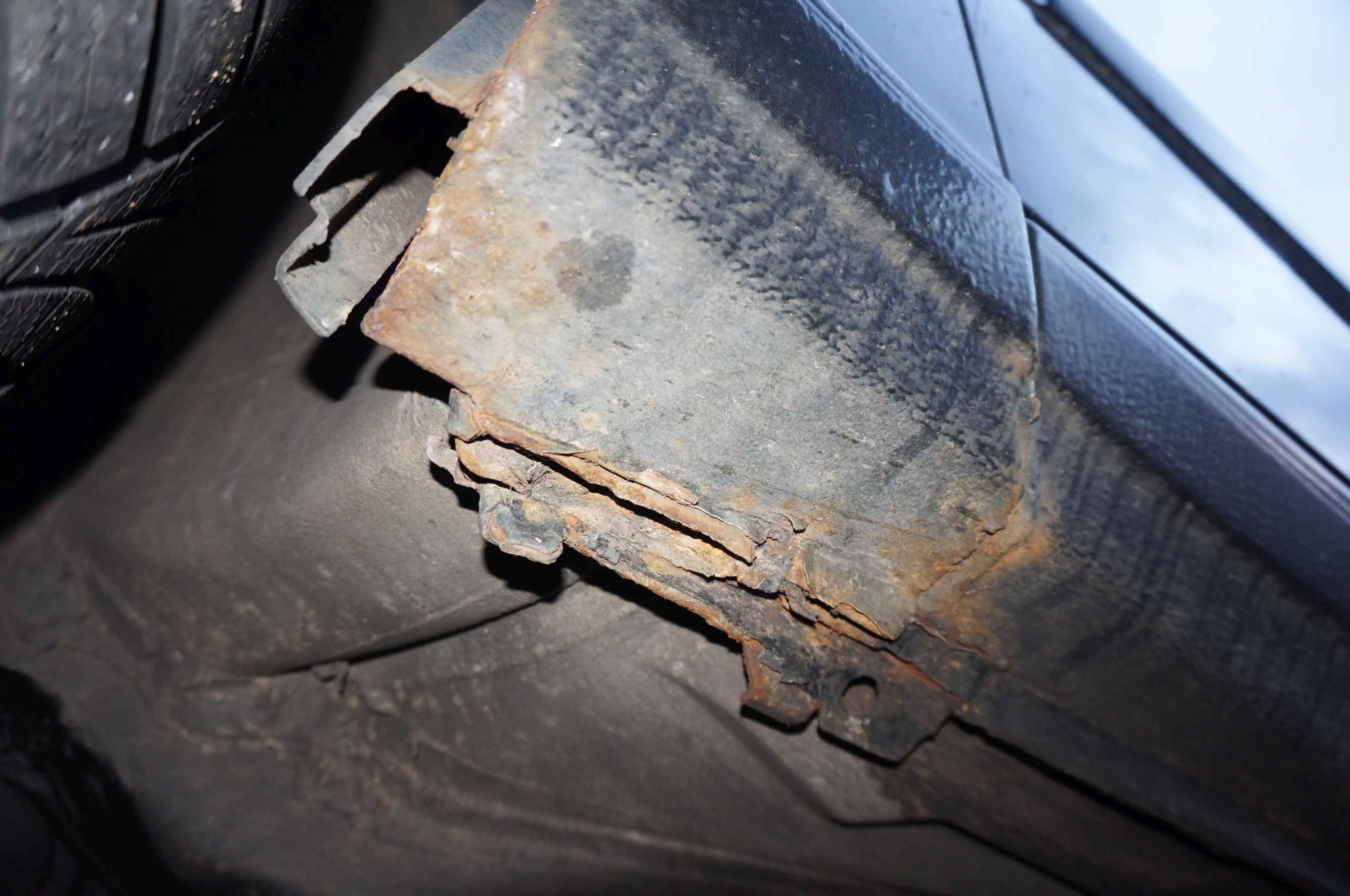

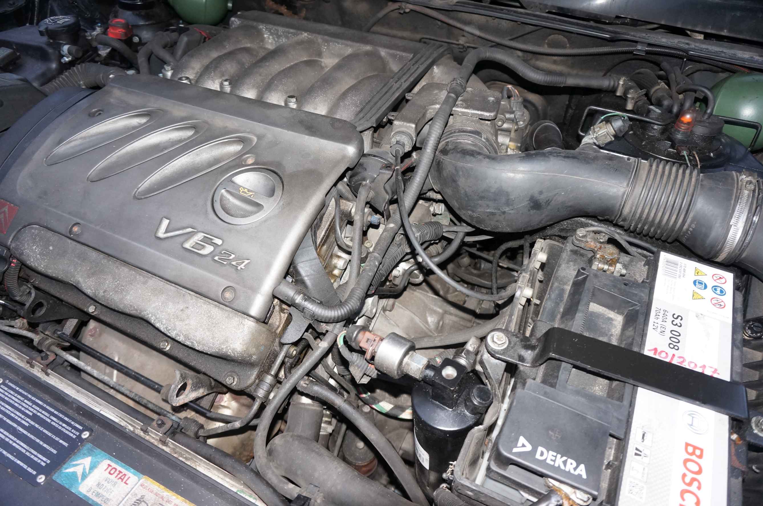

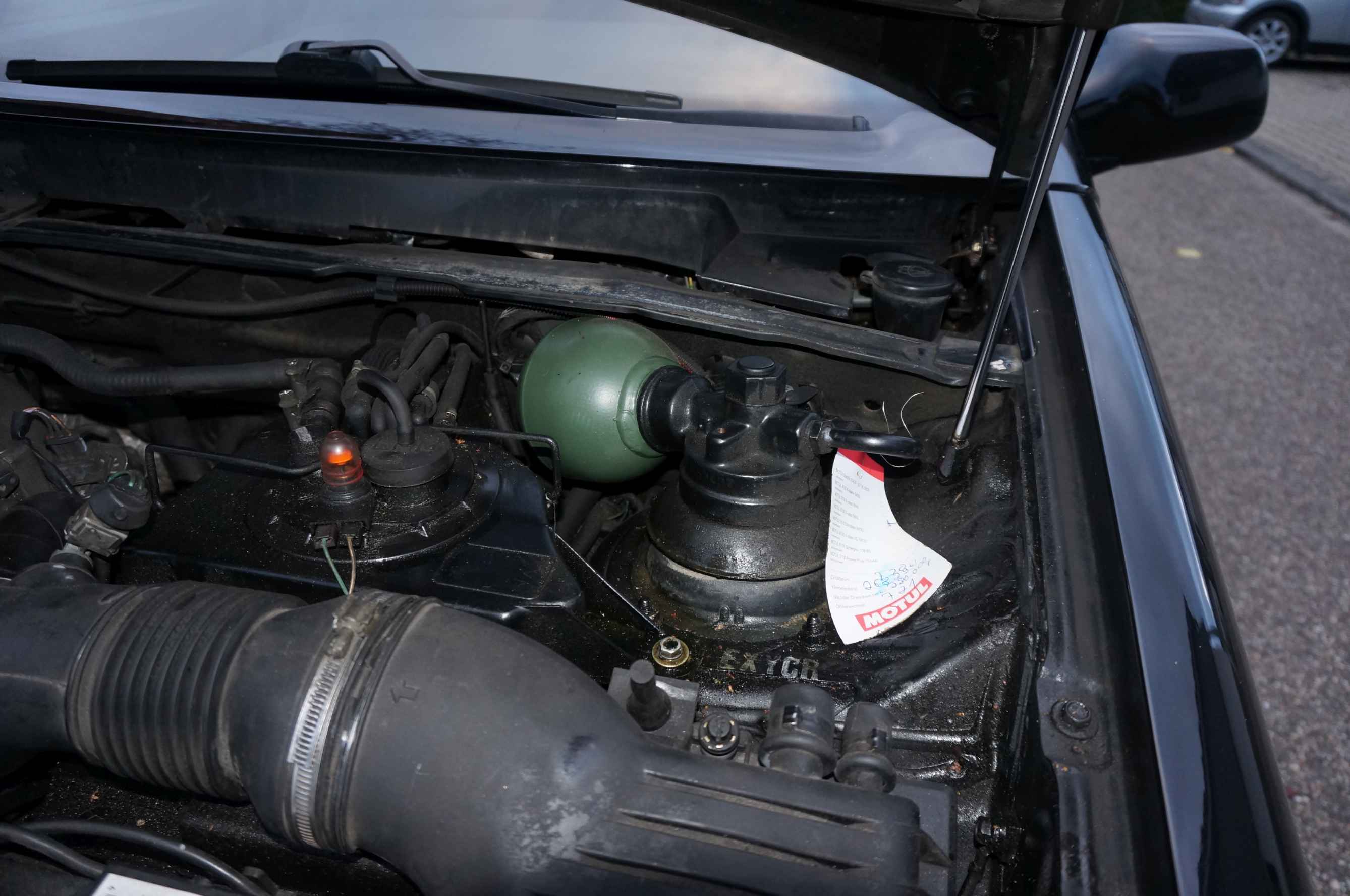

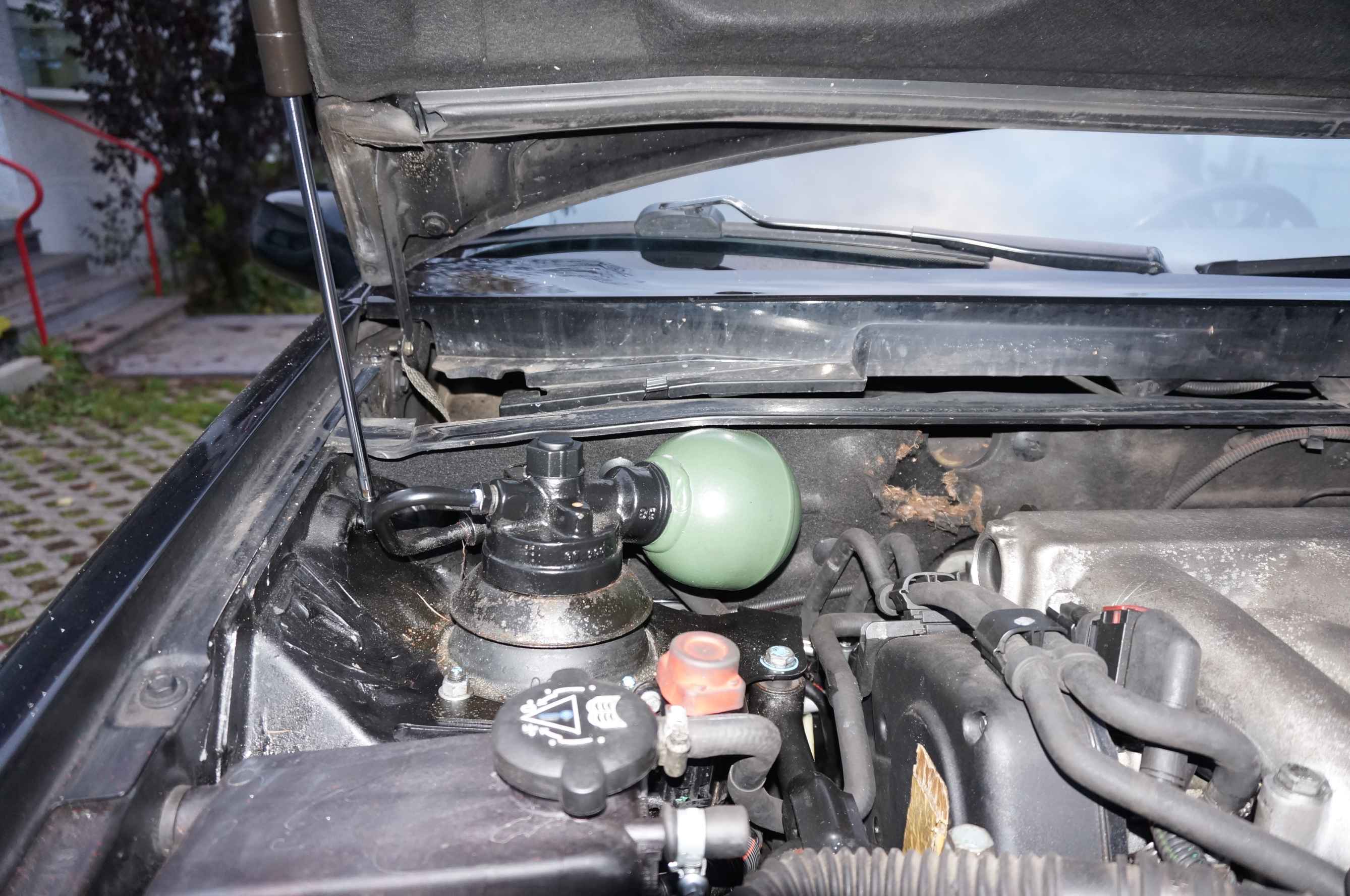

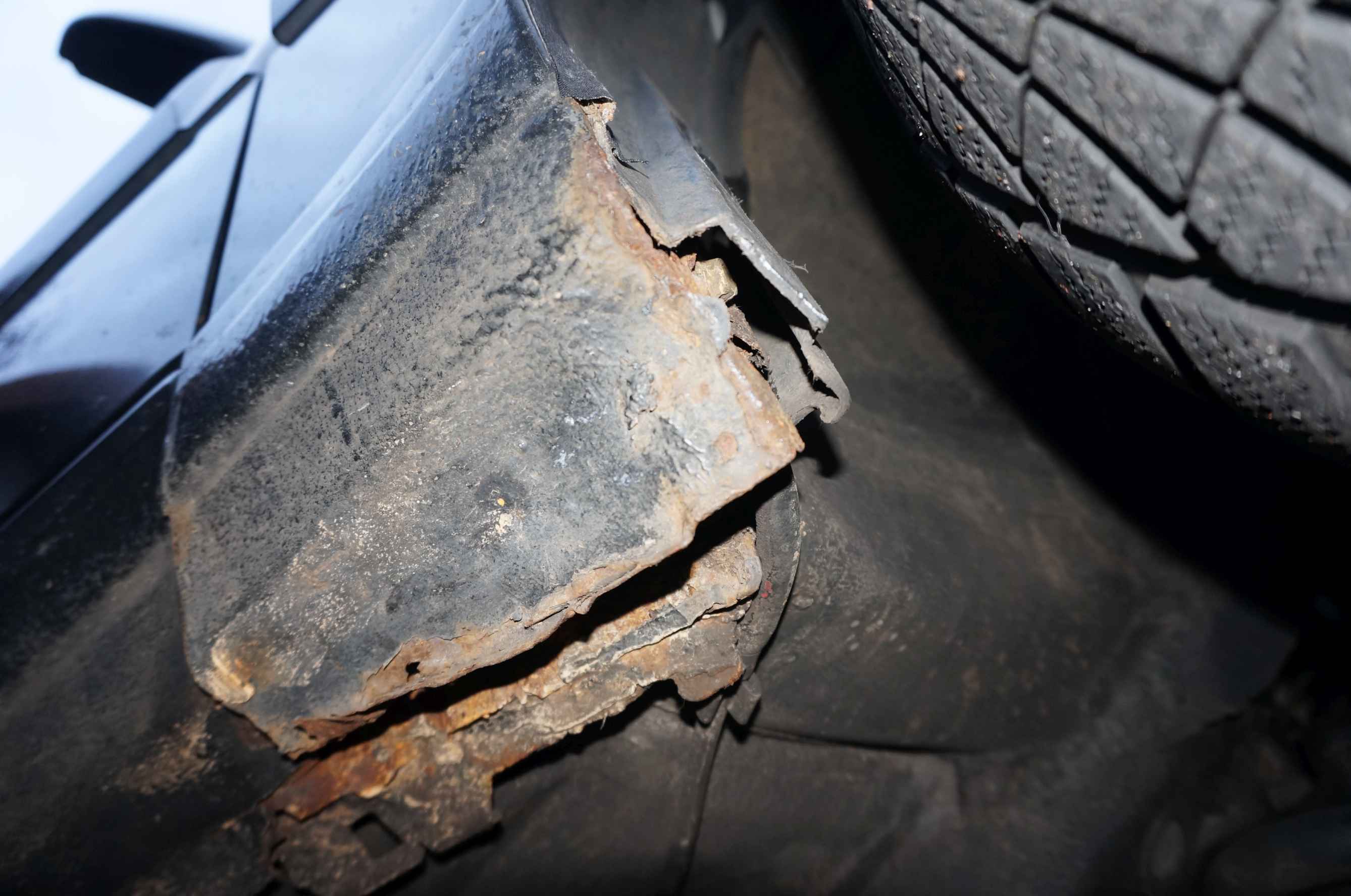

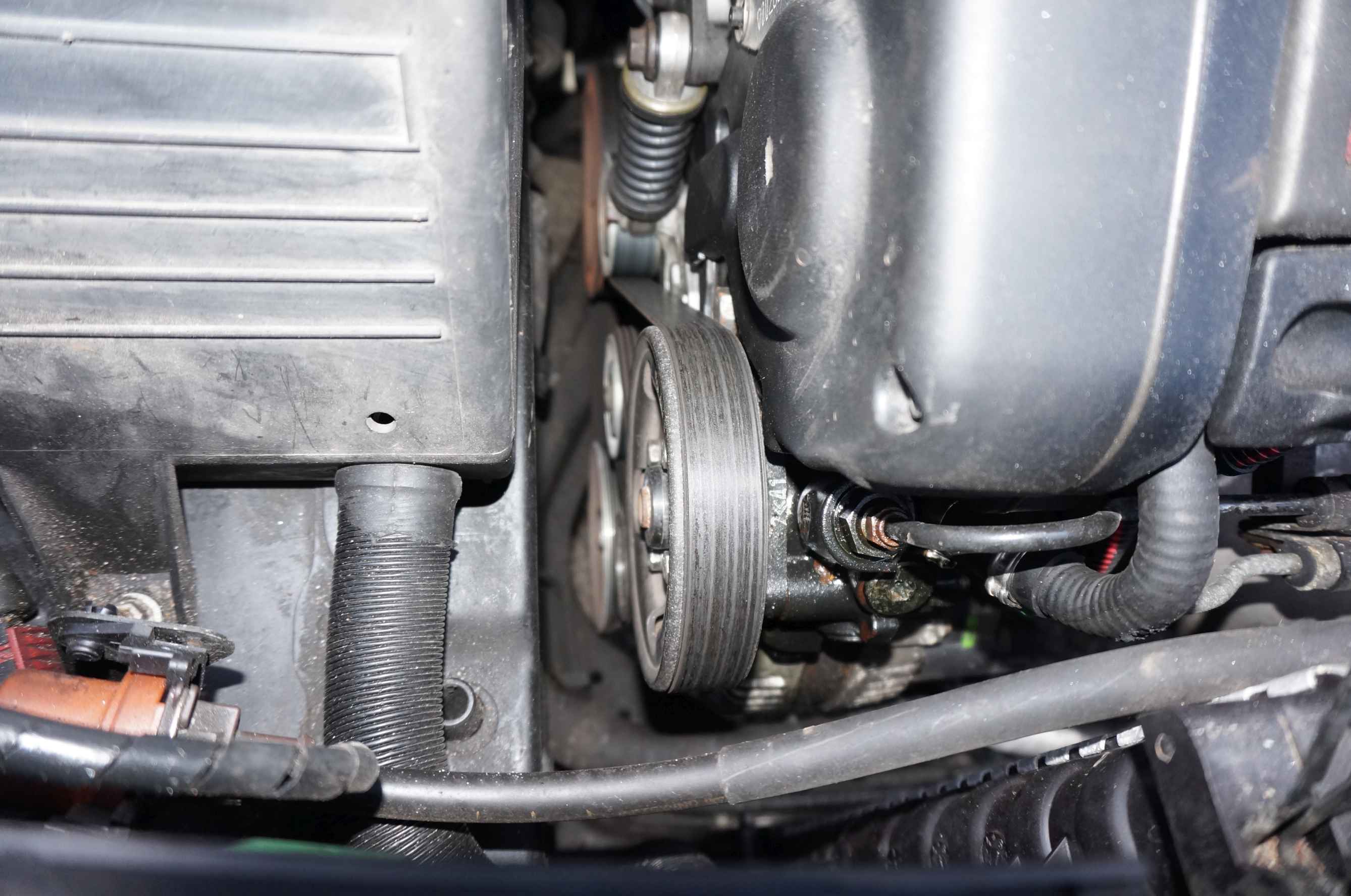

Ich habe mir deshalb diesen XM Montag (zu) kurz angeschaut und ja, die Anzeige ist von Mai 2021 oder so. Leider ist das Auto nicht zugelassen, einen Probefahrt war nicht möglich. Das Auto sieht dafür das es 23 Jahre alt ist innen und aussen noch gut aus. Ich habe drei Probleme festgestellt. Die Federdome, die vordere Schwellerspitzen (umgebogen und verrostet) sowie der Auspuff (nicht dicht). Die Fahrschemel vorne und hinten sehen nicht durchgerostet aus (soweit ich das beurteilen konnte), das Auto leckt kein öl, der Motor is nicht verölt.
Hier ein paar Fotos:
Domlager rechts, Domlager links, Schwellerspitze rechts, Schwellerspitze links, Motor rechts, Motor links
Rechts sind nur wenige mm Platz zwischen Federkugel und der Blechrand darüber, Links ist mehr platz.

vor einer Stunde schrieb Jint Nijman (ACCCM):
Domlager rechts,
Das ist nach meiner Erfahrung fällig. Man sollte zumindest den kleinen Finger zwischen Kugel und Blech stecken können. Das linke sieht ja auch nur graduell besser aus.

Ja, das ist wohl so. Das zu reparieren traue ich mir aber zu.
Wie findet Ihr die Schwellerspitzen? Noch gut machbar, durch jemandem der soetwas kann? Das Auto hat damit TÜV bekommen...

vor 11 Minuten schrieb Jint Nijman (ACCCM):
Die sahen bei meinem Y3 viel schlimmer aus und ich hab sie machen lassen. Bei meinem aktuellen Y4 sahen sie weniger schlimm aus und ich hab sie machen lassen. Die Frage ist, wie es dahinter aussieht – grundsätzlich ist das aber machbar und keinesfalls ein K.O.-Kriterium.
Allerdings muss dann wegen der Domlager und der Schweißarbeiten doch noch deutlich was am Preis gemacht werden.
