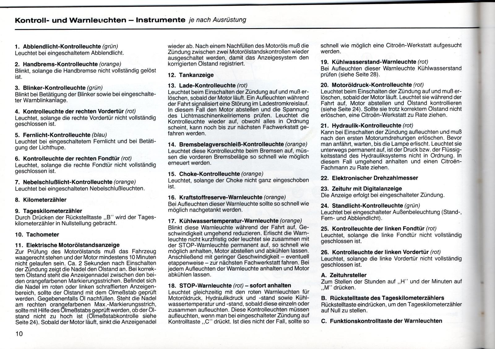

- Motorölstandsanzeige zeigt überhaupt nichts an (keine Ahnung wo der Zeiger steckt). Sollte der Ölstand permanent angezeigt werden oder nur temporär?

vor 4 Stunden schrieb Vulcan:
Das muß so. Der Ölstand wird nur bei eingeschalteter Zündung angezeigt. Wenn der Motor läuft, verschwindet die Nadel wieder.

Hier noch eine genauere Erklärung unter Punkt 11 zu der Motorölstandanzeige aus einer BX-Bedienungsanleitung:

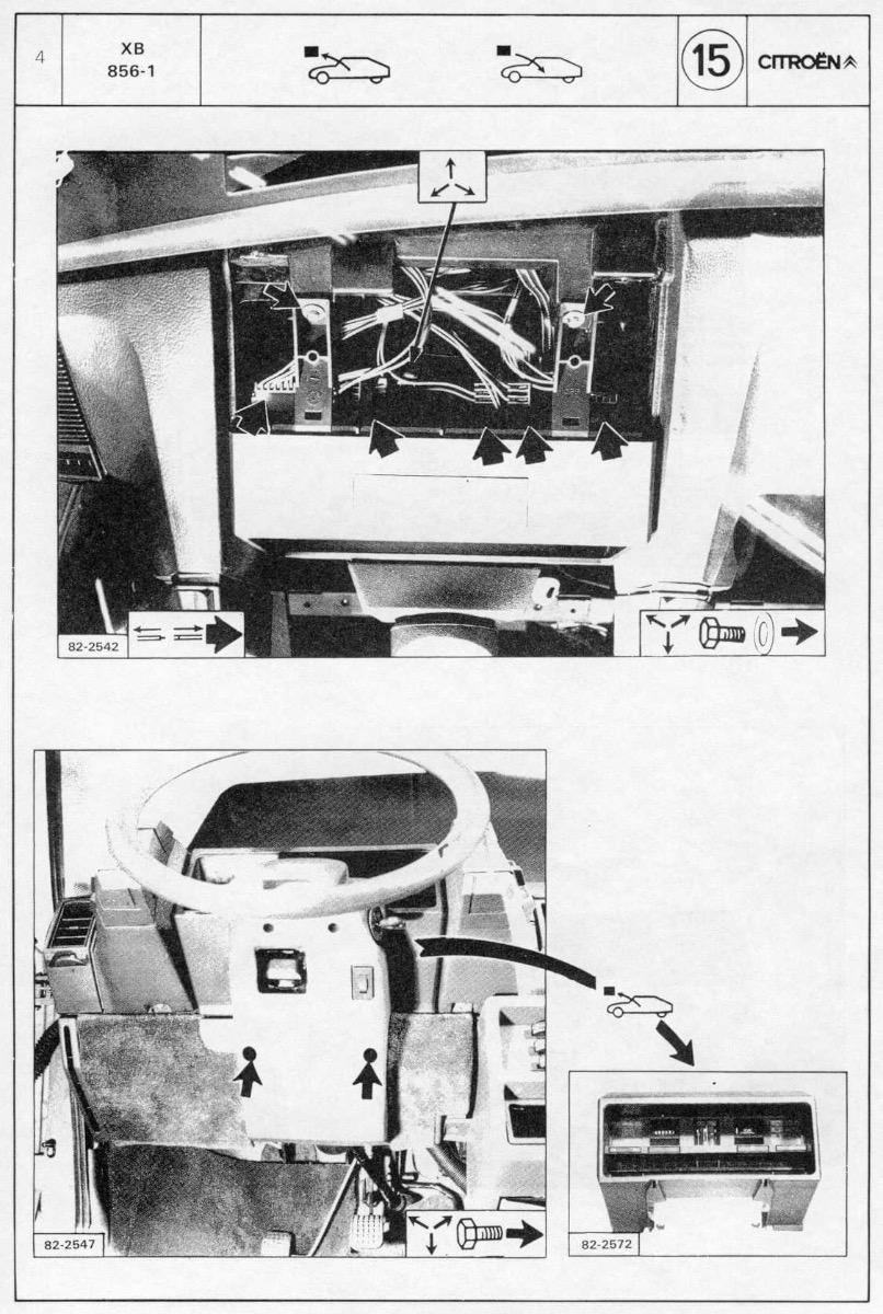

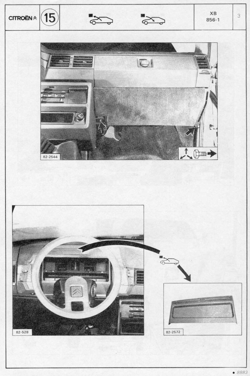

Wie baut man eigentlich das Kombiinstrument/Tachoeinheit bei der Serie 1 aus? Wurde im www nicht fündig...
Aus der Erinnerung heraus: es ist schon ca. 10 Jahre her, als ich ein BX-Tacho ausbaute.
-> Oben das Ablagefach ausbauen
-> Die 2 dicken Scharauben demontieren
-> Die 2 Schrauben unten an der Lensäulenverkleidung demontieren
-> Dann sollte das Tachogehäuse rausziehbar sein
Hab ich was vergessen?🤔
