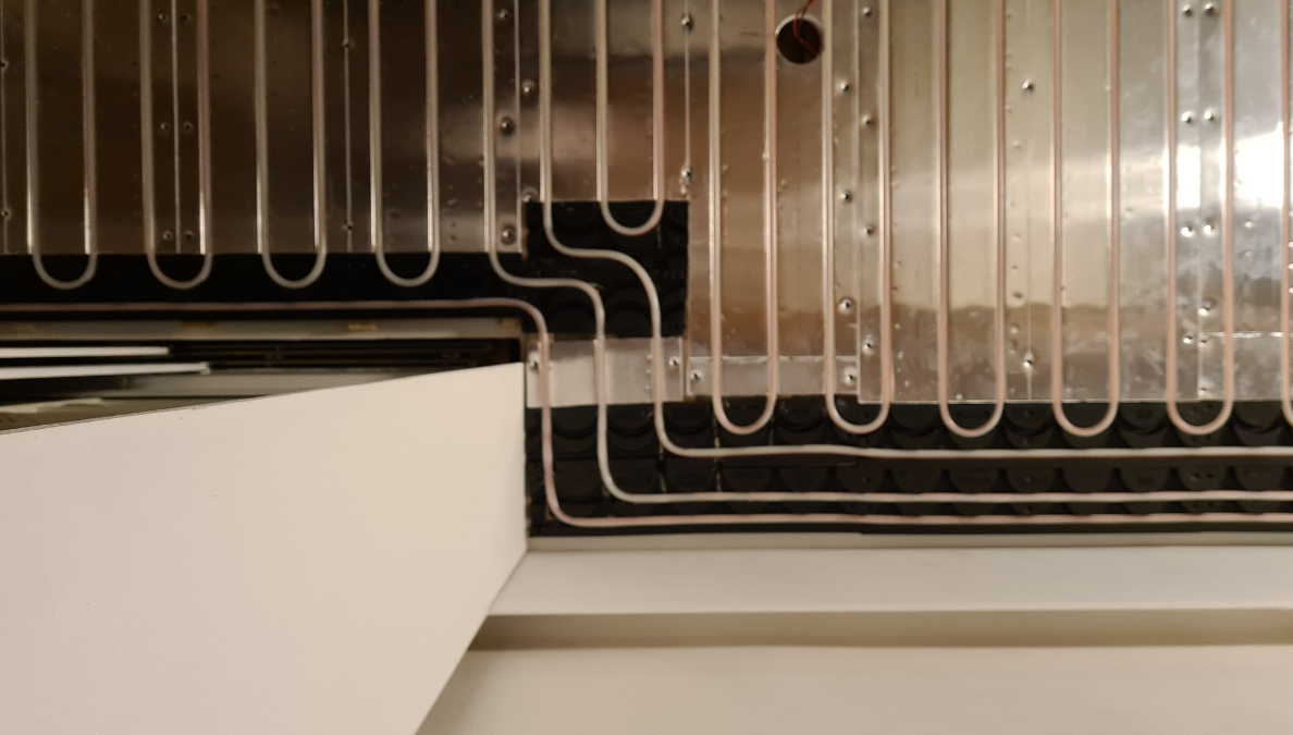

Nachdem das Ursprungsproblem ja gelöst ist und hier so viele Heizungsexperten unterwegs sind, erlaube ich mir mal, diesen Thread zu nappen.
Wir haben ja eine Deckenheizung mit einer Nibe-Luftwasser-Wärmepumpe in unseren Altbau eingebaut. Nun stehen wir vor der Entscheidung, wie wir die Deckenmodule (Aluminiumbeplanktes Styropor) nach unten hin verkleiden, damit die Systemleistung möglichst wenig darunter leidet.
Der Heizungsbauer sagt, wir sollen Rigips Climafit 10 verwenden, weil diese Platte eine sehr hohe Wärmeleitfähigkeit (0,52 W / (m·k)) besitzt.
https://www.rigips.de/produkte-systeme/produkte/produktdatenbank/gipsplatten/spezial-gipsplatten/rigips-climafit-10/pr00040913
Der Nibe-Techniker, der die Anlage in Betrieb genommen hat, sagt dagegen, man könne sich diese Kosten sparen und es würde eine normale Rigipsplatte mit einer Wärmeleitfähigkeit von 0,25 W / (m·k) ausreichen.
Da der Kostenunterschied bei insgesamt ca. EUR 8.500,- liegt, würde mich interessieren, ob es sich wirklich lohnt, in die Rigips Climafit 10 Platten zu investieren?
Hat da jemand Erfahrung oder kann das jemand rechnen?
Der Vorlauf ist momentan bei 38 Grad und sollte nicht mehr als 42 Grad sein, die spezifische Heizlast liegt zwischen 50 und 65 Watt/m2 (je nach Raumgröße).
Das Ganze sieht bis jetzt so aus:

Es geht nicht um eine wärmedämmende Isolierung, sondern um die Verkleidung der Heizkörper. Diese befinden sich an der Decke und sollen "verkleidet" werden, so dass die Wärme trotzdem "durchkommt". Spezial-Rigips oder Normal-Rigips? Also 25 statt 5 €/qm
Rigips hat halt nur die Hälfte an Durchlass. Wie sich das auswirkt?

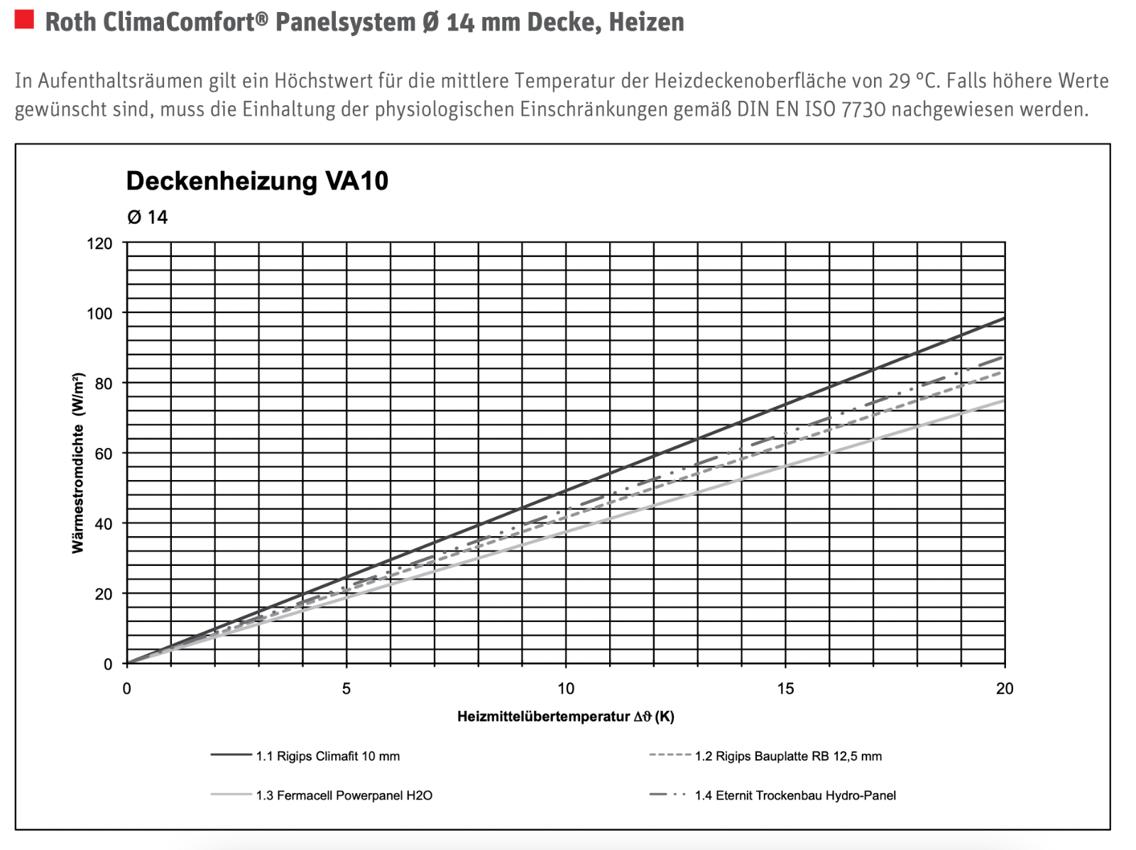

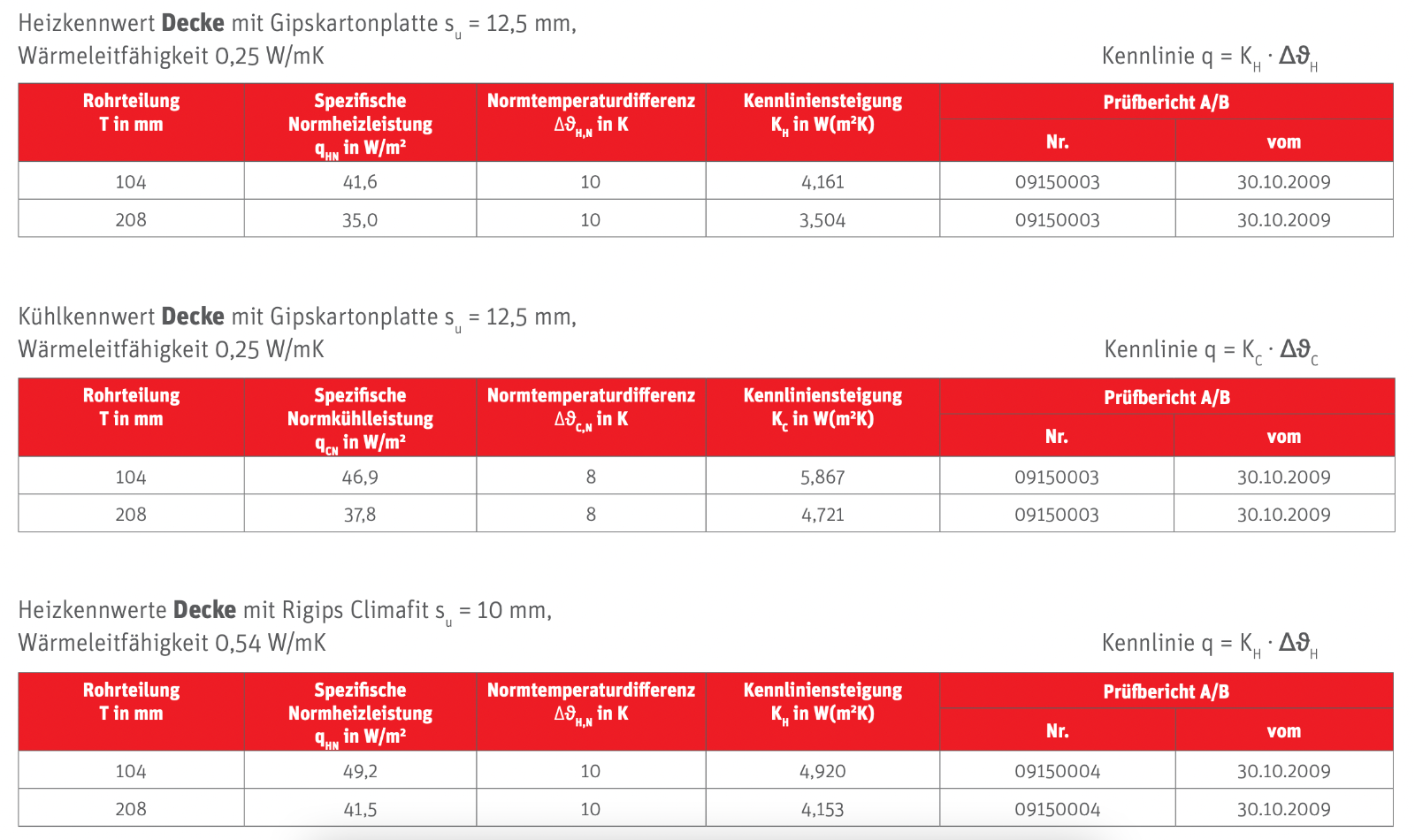

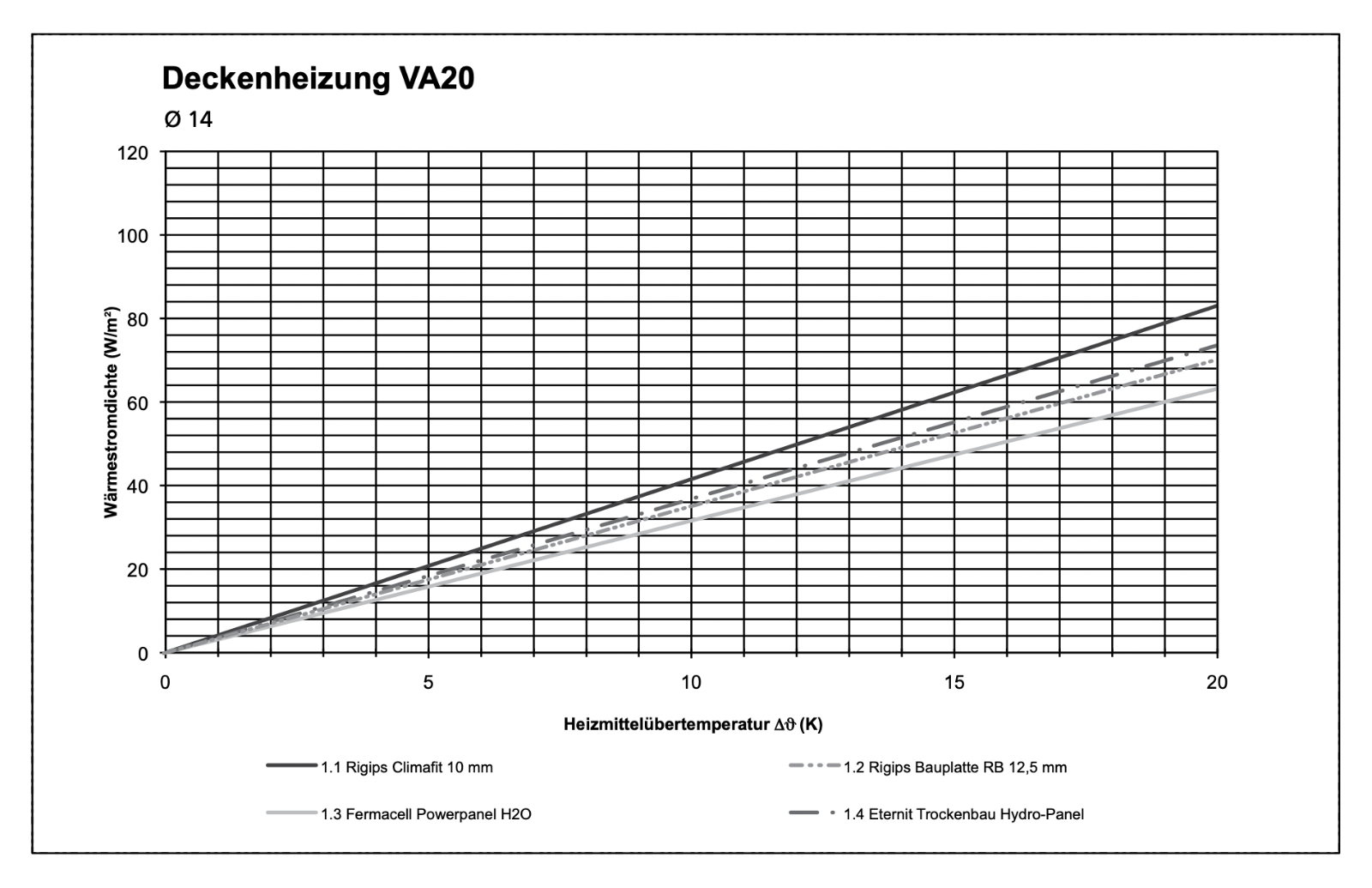

vor 3 Stunden schrieb -martin-:
Seite 15, 31 und 32 (da gibt es Daten, die so aussehen, als ob Du damit errechnen könntest, ob sich die 8500 EUR Unterschied irgendwann rechnen.)
