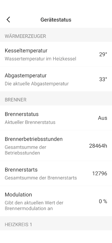

Wo liegt das Problem wenns nicht geht.Ich habe eine Viessmann Vitodens 300-W im Keller und da gab es nie Probleme mit der Modulation.Hydraulische Abgleich wurde gemacht.
Eventuell wäre ein Fachhandwerker mit entsprechender Ahnung vor Ort hilfreich.
vor 1 Stunde schrieb ajkon1:
Das Problem steht, wie schon erwähnt, meistens vor dem Gerät. So etwa einen halben Meter.
Mit der Modulation wirst du auch keine Probleme haben, modulieren können sie alle. Aber auch eine Vitodens 300 sollte eingestellt werden. Dazu bräuchte man aber die Leistung der Therme, die Wohnfläche, die Art der Heizung, die eingestellte Heizkurve, das Niveau und nicht zuletzt die eingestellten Wunschtemperaturen. Wie in etwa der Baukörper aussieht sollte man auch wissen.

Brennerstarts nur alle 2h? 🤔

Um die Heizkurve einzustellen muss es erstmal draussen kalt sein so um die 0° wäre nicht schlecht.Dann alle Heizkörper voll auf und warten wie sich die Temparatur in den einzelnen Räumen entwickelt.Wird alles warm nimmst du die Neigung Schritt für Schritt zurück bis es irgendwann anfängt ungemütlich zu werden also kälter.Als nächstes drehst Du die HK Thermostate auf 3 und die Neigung wieder ein Stück hoch.Das Niveau lässt man auf 0 bzw 20° auf der Skala.Das dauert ein paar Stunden/Tage nicht aufgeben.Später kann man z.B. in der Übergangszeit mit der Neigung+Niveau das ganze wieder etwas anpassen.Voraussetzung ist ein hydraulischer Abgleich... wichtig.Das wars so ungefähr manchmal braucht es zwei drei Heizperioden bis man zufrieden ist. Viel Glück.
PS meine Heizung hat, wenns kalt ist, 3 Starts am Tag.Um 05.00/15:00 Wasser warm machen und Heizen.

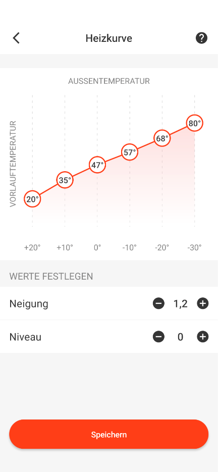

Und jetzt das letzte Mal: bei der Heizkurve von 1,2 hast du bei einer gewünschten Raumtemperatur von 20° bei einer Außentemperatur von 20° eine VL-Temp. von 20K. Mit der Erhöhung der gewünschten Raumtemperatur auf 24° bei 20° wird die VL-Temp. um 4× 5K angehoben so daß du jetzt bei 20° AT 40K VL-Temp hast.
Das Problem bei der Sache ist, daß du dadurch bei 0° AT mit der Kurve 1,2 eine VL-Temp von 70K hast.
Du mußt also eine flachere Heizkurve wählen und mit der gewünschten Raumtemperatur nach oben schieben. Ist das jetzt soweit erst mal klar?
Ja, das Prinzip habe ich verstanden. Diese Bezeichnung "Wunschtemperatur" ist wie das "Offset" dämlich. Bei 10° AT, Kurve 1.5 und "23" war der Vorlauf bei 53° (40+3x5). Deshalb werde ich wohl "22" wählen. Bei 0° AT wären es dann 60° (50+2x5)
Als Orientierungshilfe können dennoch folgende Richtwerte für die Neigung verwendet werden:
  • 0,3 bis 0,5 bei einem gut wärmegedämmten Haus mit Fußbodenheizung
  • 1,0 bis 1,2 bei einem gut wärmegedämmten Haus mit Radiatoren
  • 1,4 bis 1,6 bei einem älteren, freistehenden Gebäude mit Radiatoren
https://www.viessmann.de/de/wissen/anleitungen-und-tipps/heizkurve-einstellen.html
D0128 minimale Vorlauftemperatur ist auf 30°. Das ist aber im anderen Menü "Anlagenkonfiguration" , wie auch die max. Vorlauftemperatur 70°
Bearbeitet ( von Ronald)
