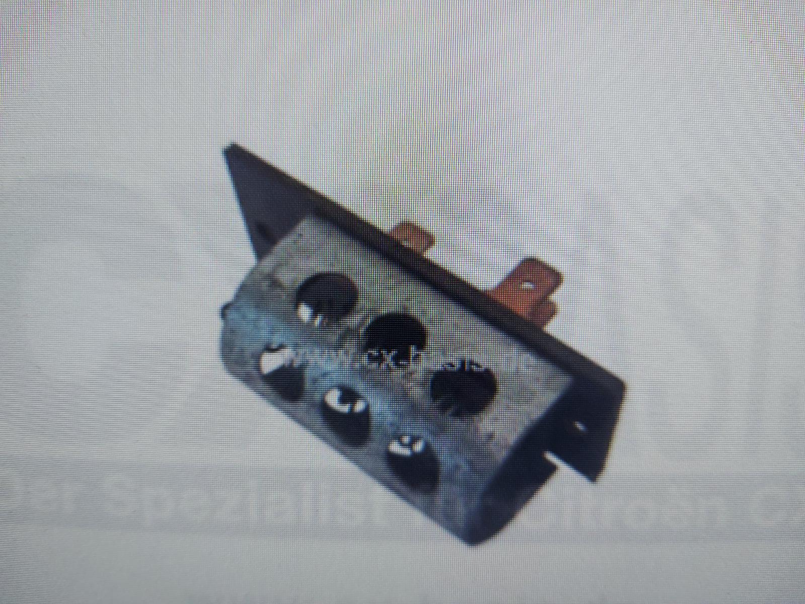

Beim S1 waren bei mir meist bei Gebläseausfall die Widerstände schuld, die sitzen vorn unterm Reserverad unterhalb vom Gebläsemotor seitlich im Lüftungsgehäuse.
Hallo Msnson , im Lüftungsgehäuse , dann müßte ich das Gebläserad heraus bauen vom Motorraum ?
Hättest du zufällig ein Bild der genauen Lage ?☺️ Mit dem Ausfall der Widerstände funktioniert der Motor für das Ritzel dann auch nicht mehr ?
Dieses hier nicht war. Aber warum tut der Motor für das Ritzel jetzt auch nix mehr. Hat sich beides schlagartig und zugleich verabschiedet.

Nein, sind 2 Schrauben seitlich und ein Stecker sitzt auf dem Teil, sieht man eigentlich gut wenn der Reservereifen draußen ist.

ja, wenn du am Stecker alle 3 Kontakte verbindest sollte der Gebläsemotor eigentlich mir voller Pulle laufen - tut er das nicht mal den Stecker vom Motor selbst trennen und direkt von der Batterie bestromen, wenn er dann läuft liegt dein Problem unter der Mittelkonsole am Schalter aber das glaube ich nicht, wenn er nicht dreht sind die Kohlen hinüber.
