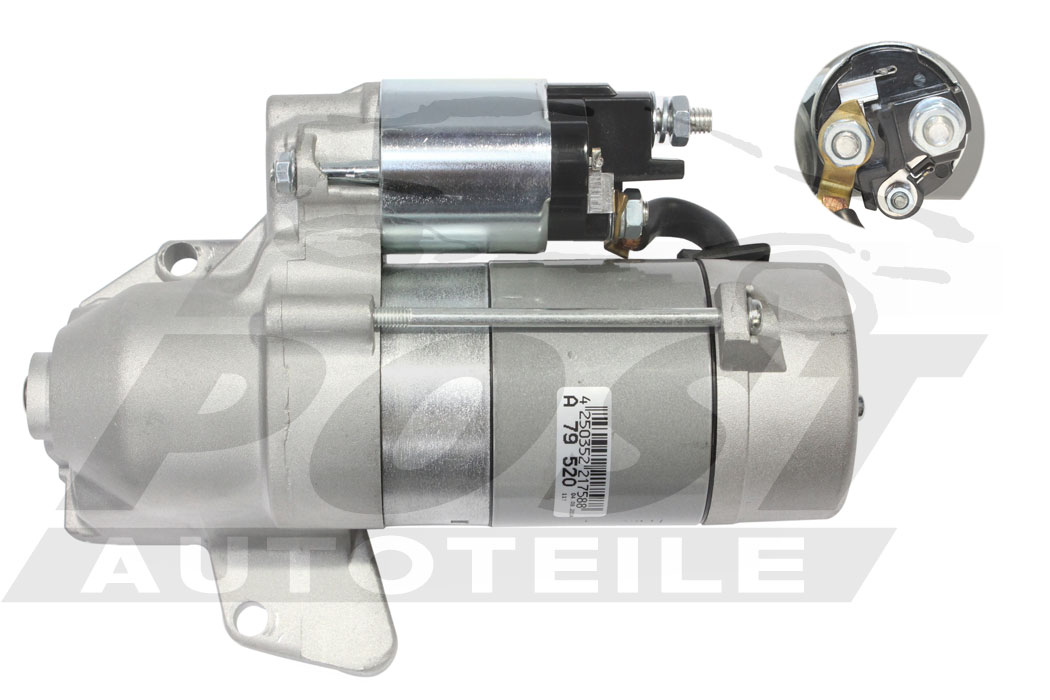

HI
AUTOTEILE POST HAT IN AM LAGER.
121,18€
Post Nr. 34061
Vergl. Nr. 5802AX
Bruttopreis 276.10 Euro
Fahrzeuge C5 III, C5 III Break, C6
Produktkriterien Austauschteil - /
Güte/Klasse - 6+
Zusatzinfo Benachrichtigen Sie uns bei Verfügbarkeit des Altteils.
Wir werden umgehend die Rückholung veranlassen.
Starter
Klicken Sie auf das Bild
für eine grössere Abbildung
Dieses Produkt haben wir am Wednesday, 23. July 2014 in unseren Katalog aufgenommen.

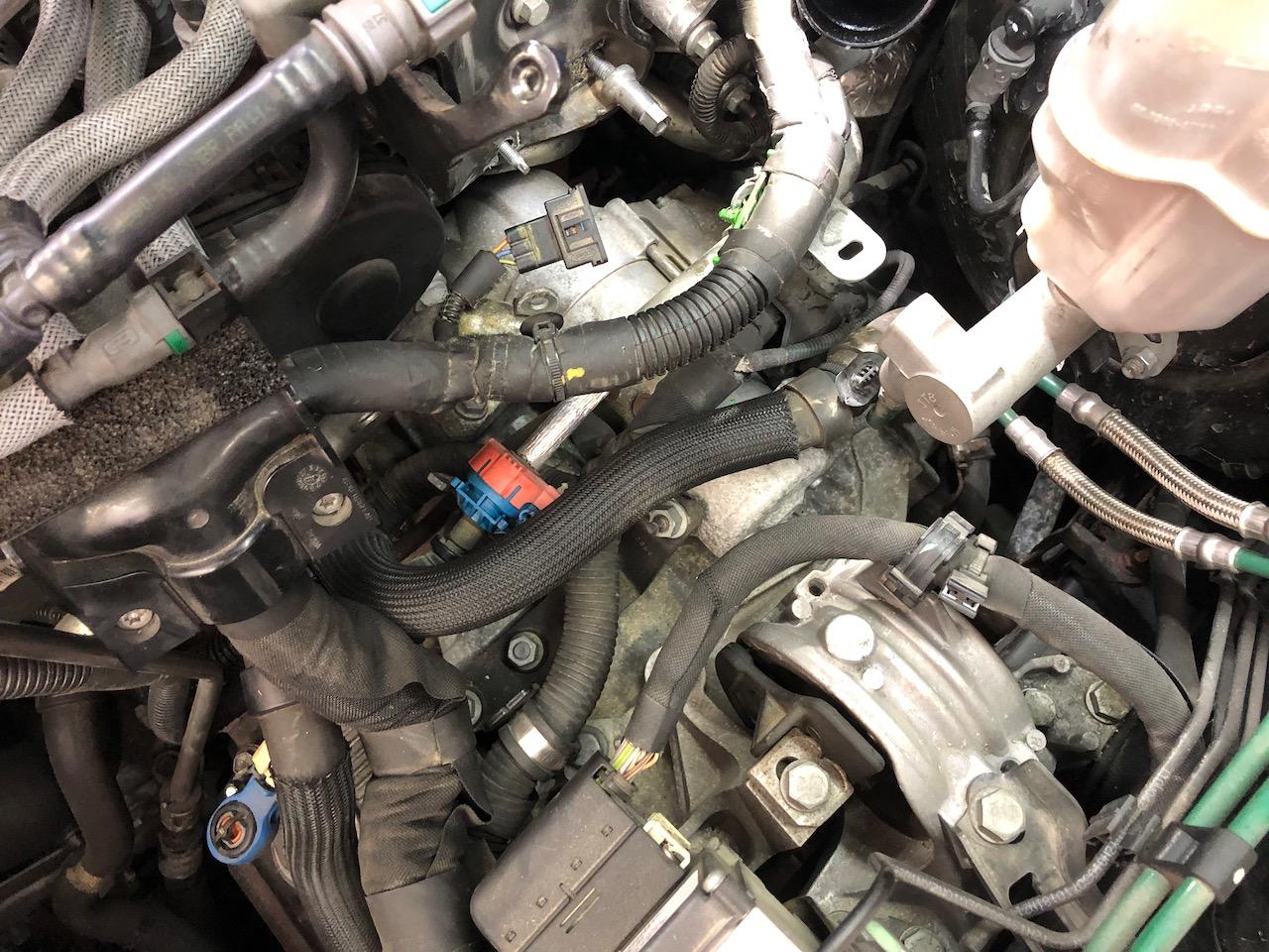

Der Anlasser wird von oben gewechselt.
Der Original-Anlasser ist von Denso (Nr. DSN942), hat 2,2 KW und kostet um die 200€ neu (ebay).
Man sollte den Sicherungskasten abbauen, dann ist da etwas mehr Platz.
Auch der Dieselfilter samt Gehäuse muss weg.
Das Schaltseil wird ausgehängt.
Dann sieht das so aus und der Anlasser ist sichtbar...
