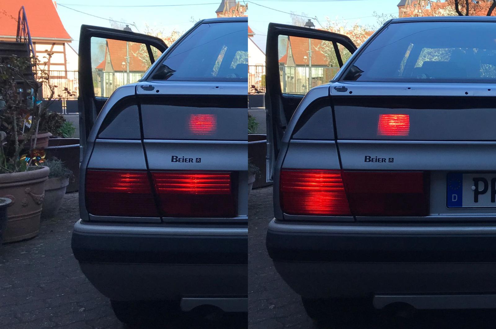

Leuchtdichte-Test bei Tageslicht: Im Vergleich mit der Original-Beleuchtung macht das subjektiv einen guten Eindruck. Damit wäre die Funktion von Schluss- und Bremslicht vorbereitet.

So sieht die fertige Lichtleiste einschließlich der richtigen Leuchtmittel aus. Der "Knight-Rider"-Effekt ist ihr nicht ganz abzusprechen.
Funktionstest: Oben der gesamte Christbaum inklusive Bremslicht.
Mittig Schlußlicht mit zentraler Nebelschlußleuchte.
Unten die neuen Breitband-Rückfahrscheinwerfer. In der späteren Praxis erfüllen alle Einheiten ihren Zweck.

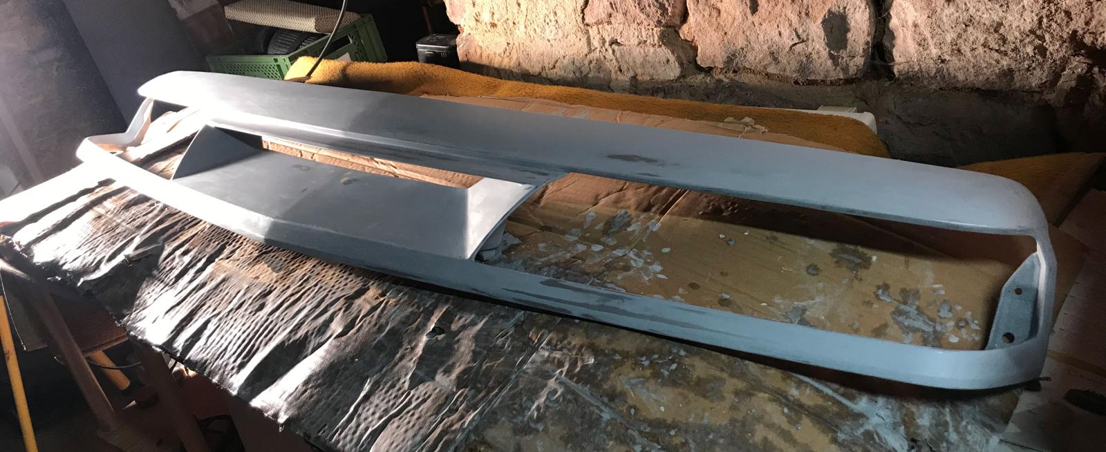

Die Frontmaske baue ich mehr oder weniger zeitgleich auf.
Hier verhält es sich wie mit den Rückleuchten: Die Frontmaske lagerte seit Jahren in Keller und Garage - es ist das Originalteil meines XM, das im Zuge eines leichten Crashs ein wenig angeknackst und von mir repariert, nicht aber lackiert und durch eine andere Maske ersetzt worden war.
Gemäß des Entwurfs wird das Teil beschnitten. Da die an die Scheinwerfer angrenzenden vertikal orientierten Stege schmaler werden, müssen sie vorher von innen mit Füllspachtel aufgefüllt werden.
Mittels gefalteter Papierschablone wird die neue Geometrie aufgebaut.
Hier ist der erste Probeverbau mit dem Papiermodell zu sehen.
Es dient vor allem der Beurteilung und Abstimmung am Fahrzeug.
Hier sind gut die unterschiedlichen Ausprägungen links / rechts zu erkennen.
Mittels einer weiteren Papiervorlage wird eine symmetrische Variante erstellt. Nachdem die Flächencharakteristik sowie die Flächenwinkel definiert sind, steht die Festlegung von Höhe und Tiefe der Lufteinlass-Öffnung an.
Auch die Position des Doppelwinkels wird so vorab simuliert.
Auf Basis dieser Vorlage wird das neue "Inlay" aus einer 1mm starken ABS-Kunststoffplatte geschnitten und kalt gebogen. Dazu wird die Papierschablone wieder aus der Maske herausgenommen und flach ausgelegt (von diesem Prozess gibt es leider keine Fotos, aber ich denke, man kann sich das recht gut vorstellen).
Vom Vormodell zum Prototypen: Die vorbereitete ABS-Platte wird feinjustiert und mit Sicomet-Konsruktionskleber eingesetzt.
Um eine Flächensteifigkeit zu erzeugen, wird von innen ein Sandwich aus 3mm starkem ABS aufgebaut und mit Rippen verstärkt. Oben rechts ist die alte Reparaturstelle gut zu erkennen.
Erneut erfolg ein Probeverbau am Fahrzeug.
Im Gesamtkontext wird die passende Position des Doppelwinkels ermittelt und dokumentiert. Es handelt sich um das kleinere Logo der ersten Y4-Ausführung.
Nochmals der Gesamteindruck am Fahrzeug.
Nachdem die Kanten geglättet und die Übergänge mit den passenden Radien versehen sind, erfogt der erste Auftrag von Spritzfüller im Freien.
Kleine verbliebene Übergänge werden sichtbar und können zielgenau aufgefüllt werden.
Es erfolgt ein Zwischenschliff.
Ein kompletter Durchgang von 240er- bis 600er Körnung nimmt ca. zweieinhalb Stunden in Anspruch.
Es erfolgt ein zweiter Füllerauftrag, um letzte Unebenheiten und Poren zu egalisieren.
Nach dem Endschliff mit bis zu 1200er Papier wird die Maske erneut zur Überprüfung an die Front montiert. Es ist August 2021.

Am 15.05. erfolgt der finale Zusammenbau auch des Hecks.
Vorn werden bei der Gelegenheit noch die frisch überholten Nebelscheinwerfereinheiten (Bericht folgt separat) gegen die Basis-Blinker getauscht, und der bereits seit einem knappen Jahr bereit liegende Querträger hinterm Stoßfänger montiert (hier im Bild noch das alte, völlig verrostete Teil).
Das sieht schon besser aus!
Das Heck (jaja, da wären noch ein paar Dellen und marode Chromleisten zu behandeln...)
...und noch ein Ausblick, wie die lackierte Front mit Doppelwinkel aussieht.
