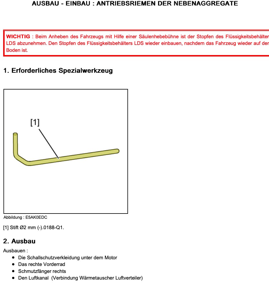

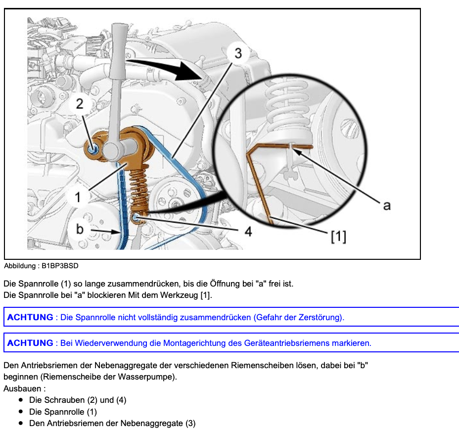

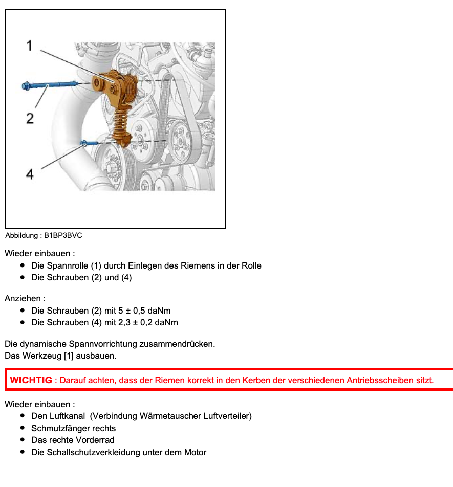

Hat jemand vielleicht Werkstattunterlagen über den Wechsel des Riemens, Spannrolle und Umlenkrollen?
vor 58 Minuten schrieb schmitz:
...viele Anleitungen gibt es kostenfrei unter folgendem Link:
http://public.servicebox-parts.com/dtt/AC/CDP/code/de_DE/index_vehicule.html
dann C6 2007 anklicken und herunterladen - hier sind u.a. Riemen und Spannrollen  Wechsel beschrieben.
Auch die meisten Original Rep. Anleitungen gibt es im Netz - Fundstelle:
http://c6owners.org/C6_Error_Codes.php
registrieren + anschließend Login - mit Google-Chrom funktioniert das englische System gut auf deutsch - unter technische Dokumente sind annähernd alle Doc-Back-Up Original Reparaturanleitungen und andere eingestellte Anleitungen verfügbar - diese (meist PDF) Anleitungen sind jedoch meist nur in englischer Sprache verfügbar - möglicherweise müssen "Neumitglieder" eine Spende leisten bevor der dann kostenfreie Download klappt.
Wer keinen kostenfreien Zugang zur PSA Service Hotline wegen der Ersatzteilenummern hat kann
http://www.catcar.info/en/
nutzen - wird mit Google-Chrom ebenfalls "deutschsprachig" ist zwar nicht immer absolut aktuell aber brauchbar.
Die Generatorrolle hat die Nr. 5751E3 bzw. RP 16 114 22780
der Spanner Nr. 5751C5 RP 1611424480
