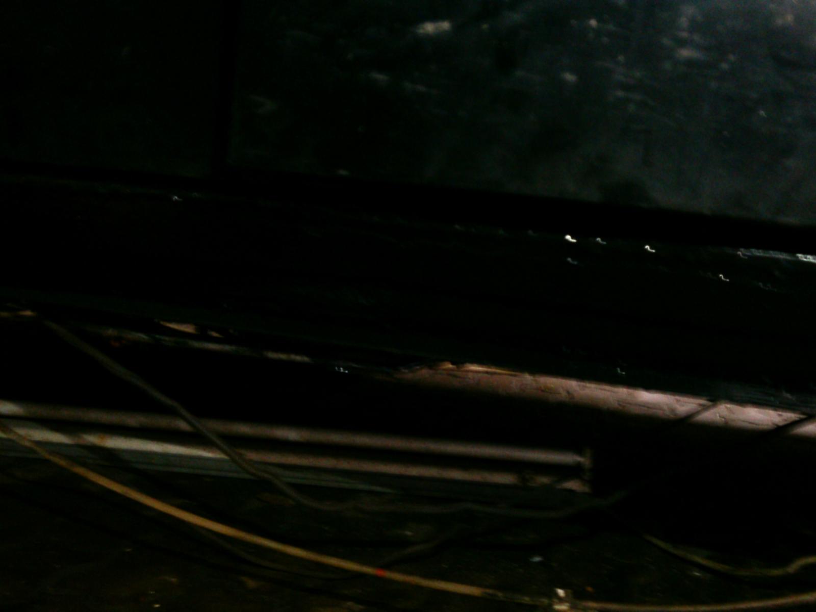

large.PTDC0434.JPG.91c81e74023dd0a3b6ff9
large.PTDC0435.JPG.8cd44e3cdf35d18274b23
large.PTDC0436.JPG.f9efd6cb4dd858d4cb0eb
large.PTDC0438.JPG.d475e86c690f0a6d9726d
Der Metallschutzlack scheint das Licht nicht so gut wiederzugeben. Vorn ist schon Unterbodenschutz drüber.
Bearbeitet ( von Manson)
Ich seh' schwarz 😂
41 minutes ago, silvester31 said:
Ich seh' schwarz 😂
Naja, im Prinzip ist das das gleiche wie weiter oben in Rot nur eben jetzt schwarzer Metallschutzlack. Grad eben hab ich mit Dichtungsmasse gespielt, unter anderem da vorne wo die Scweißnähte im Abrollschmutz vom Vorderrad liegen, und jetzt kommt U-Bodenschutz.

vor 10 Stunden schrieb Manson:
Sieht halt nach dem schwarzen Mann im schwarzen Tunnel aus.
