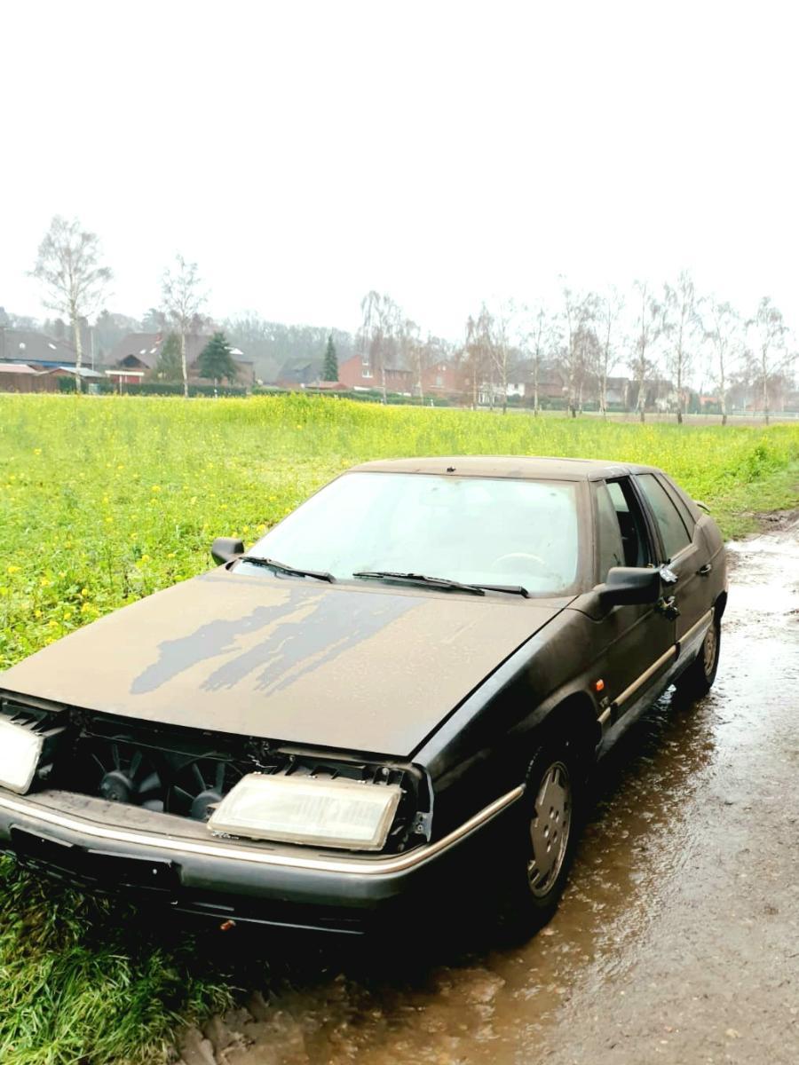

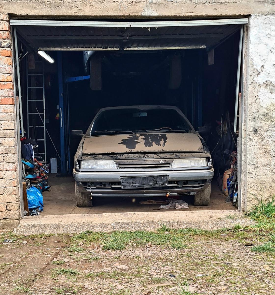

Da steht er ... einen Tag vor der Abholung und nach 15 Jahren Standzeit ausgemottet: Ein 1991er XM V6.24, Pallas, schwarz, Schiebedach, um die 180 TKM. Bewegte Vergangenheit, einiges an Arbeit - aber eben ein inzwischen sehr selten gewordenes Ketten-Brüllschwein (oder so 😁).
Petar und ich haben uns auf dieses kleine Abenteuer eingelassen und sind sehr gespannt, welche Überraschungen der Mipet 1 so bereithält. Wir werden berichten!

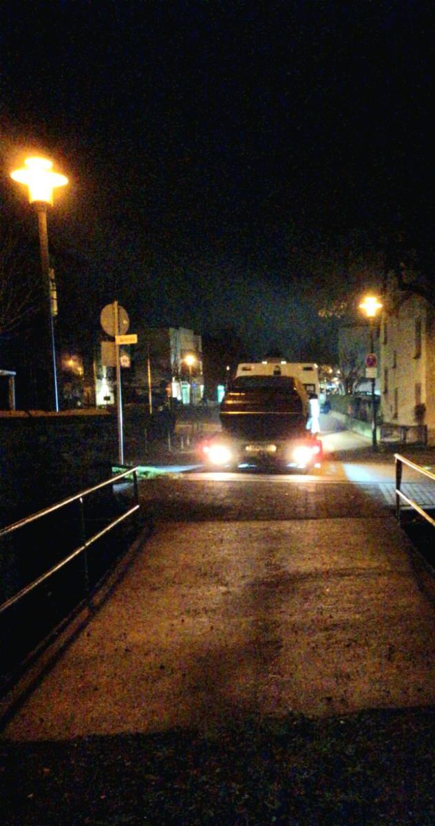

Da isser ....
Am 13.12.2021 um 17:39 schrieb MichaelS:
Da steht er ... [...]
Das Feld kommt mir irgendwie bekannt vor.. das ist der !

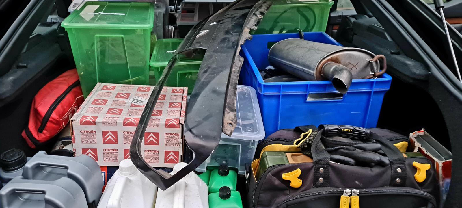

Nach den ersten Bildern schonmal ein paar Ersatz- und Wartungsteile bereitgelegt ... besser man hat, wenn man braucht. 😙😁

vor 2 Stunden schrieb MichaelS:
Da isser ....
In Losheim... ;-)
vor 8 Minuten schrieb Dr.Jones:
In Losheim... 😉
Genau. 😚

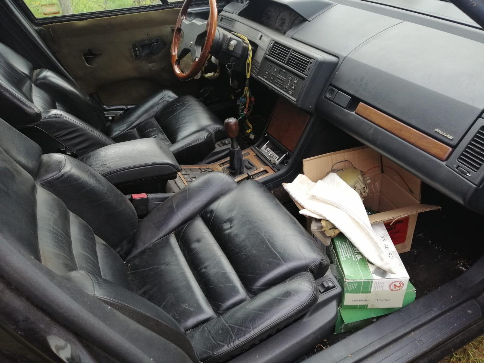

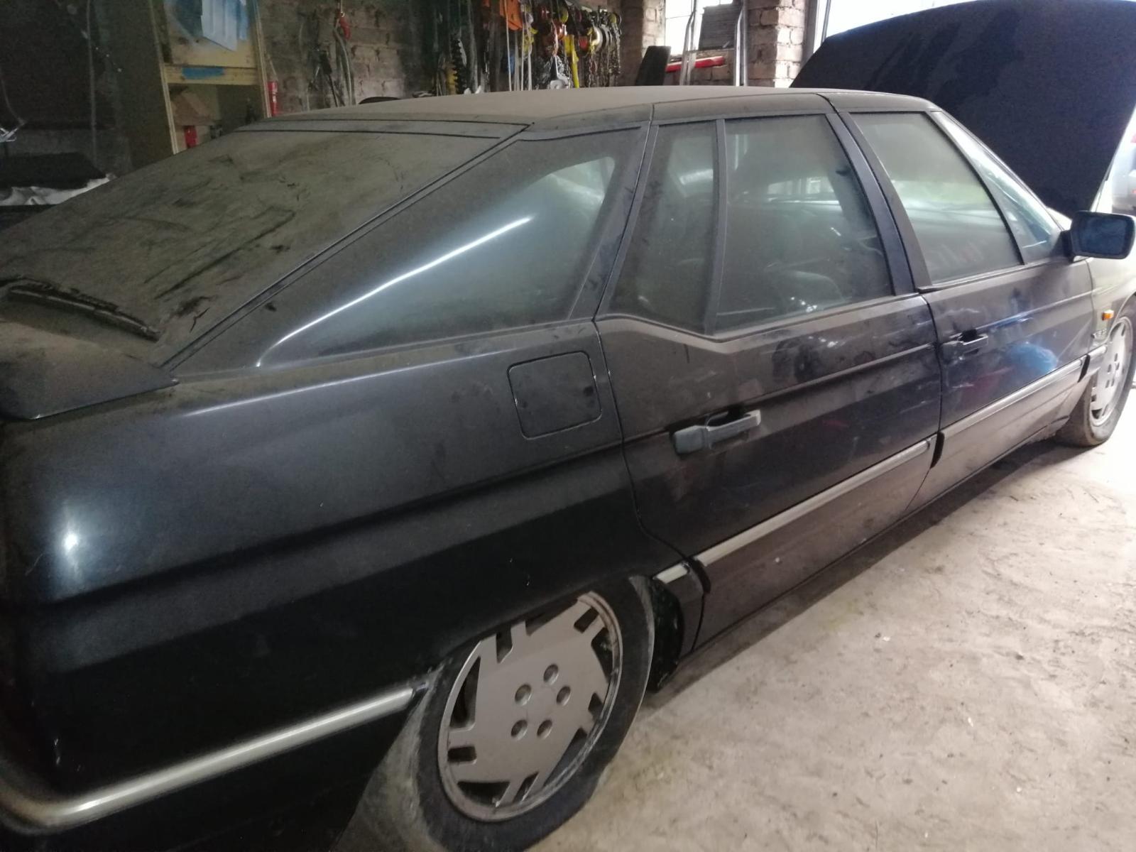

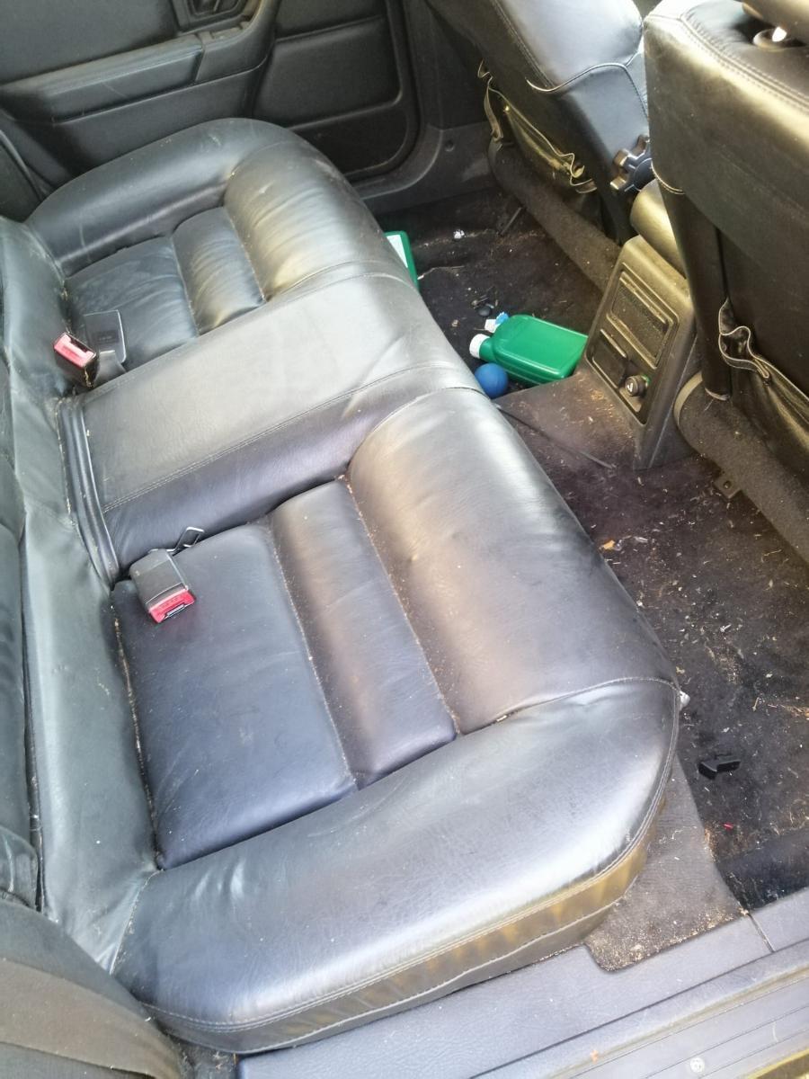

Wir haben uns den XM am Sonntag ein wenig genauer angeschaut, wobei ein genauer Blick von unten mangels freier Bühne noch aussteht. Im Ergebnis steht ein etwas wiedersprüchliches Bild - Teile vom Mipet sind super, bei einigen Dingen fragt man sich "wie um Himmels Willen konnte das denn passieren?!"
  • Rostmäßig ist die Substanz gut, soweit wir das ohne Bühne feststellen konnten. Die linke Wagenheberaufnahme ist ok, die rechte ist eingedrückt, aber noch rostarm. Dafür hat man wohl mal ein Stück weiter innen angesetzt und beim Anheben eine Beule in den Beifahrerfußraum gedrückt. Grummel.
  • Der Innenraum ist versifft, aber nicht abgenutzt. Ob die Teppiche noch zu retten sind, wird sich weisen. Das Armaturenbrett und alles Plastik drum rum ist ohne Risse und nicht ausgeblichen. Das Leder der Sitze ist schön weich, braucht nur an einer Stelle etwas farbliche Auffrischung, eine Naht am Fahrersitz muss nachgearbeitet werden.
  • Die Außenhaut ist weitestgehend ohne Dellen und mit einer dem Alter entsprechenden "Kratzer-Patina", soweit man das unter dem knappen Zentimeter Staub feststellen kann. 😙 Auch hier wenig UV-Einstrahlung, keine eingelaufenen Dichtungen etc. Vorne gab es einen Unfall - im Motorraum liegen noch die Scherben der Scheinwerfergläser, Kotflügel, Frontmaske und Stoßstange vorne wurden getauscht. Strukturell sind keine Beschädgungen zu erkennen.
  • Die Elektronik hat ihre Kontaktproblemchen ... die Sitzverstellungen sprechen nicht an, der Schiebedachmotor will nicht richtig, dito einige Fenstergeber- und ZV-Motoren. Da wird sicher noch einges mehr zum Vorschein kommen.

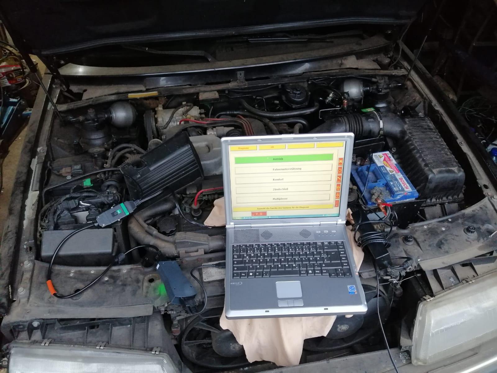

  • Das ABS ist außer Betrieb. Ob es die schnelle (Stecker) oder aufwendige (neue Sensoren) Lösung wird, werden wir sehen.
  • Die Hydraulik ist an mindestens zwei Rücklaufleitungen vorne undicht.
  • Beide Manschetten der Diravi sind eingerissen.
  • Der Motor springt sofort an und läuft rund und ruhig. Er ist ölfeucht, aber sabbelt nicht. Am Thermostatgehäuse kristallisieren sich Kühlwasserreste.
  • Die Domlager und das Blech drum herum machen einen sehr guten Eindruck.
  • Der Tachostand von rund 191 TKM kann stimmen, muss es aber nicht.
Wir haben und entschieden, das etwas größere Programm umzusetzen - der Motor kommt raus und wird mindestens mal neu abgedichtet. Bei der Gelegenheit kommen auch Lichtmaschine, Anlasser neu, die Kupplung wird getauscht, die Diravi abgedichtet, Sensoren und Geber gewechselt und so weiter. Der Motorausbau ist zwar zunächst mal mehr Arbeit, dafür müssen wir danach nicht jedes Mal um den Motor herumschrauben.
Das wird also ein etwas größeres Projekt. 😁

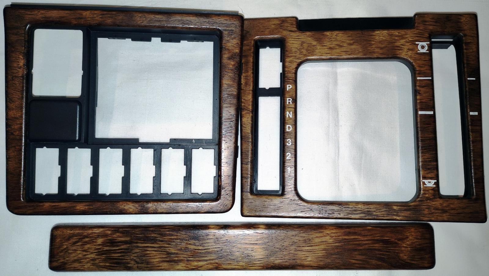

Bald gibt es frisch aufgearbeitete Holzteile für den Innenraum.
Ich habe das mit meinen auch am WE gemacht. Ich habe Möbel Restauro für dunkles Holz von Borma Wachs genommen. Das Zeug habe ich mit einem Pinsel aufgetragen und ein paar Stunden einwirken lassen, dann den Rest abgewischt und nachpoliert.
