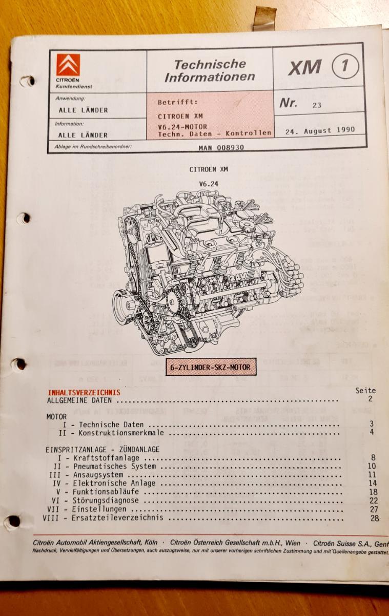

Ich denke, dass wir beim Ausbau des Motors auch die Zylinderkopfdichtungen wechseln. Damit ich mich da schon mal seelisch und moralisch darauf einstellen kann: Die Werkstatthandbücher geben nicht sooo viel her für den ZPJ4. Gibt es da eine separate Publikation, die Cit. für den Motor herausgegeben hat? Und kann jemand die Arbeitsschritte zum Ausbau der Ketten beschreiben? Im Handbuch ist die Rede von verschiedenen Spezialwerkzeugen - beim ZR-Motor steht das da auch, und im richtigen Leben sind es dann z.B. Zentrierdorne für Nockenwelle und Kurbelwelle; im Zweifelsfall gingen da auch Bohrer. Wie wichtig sind diese Spezialwerkzeuge beim ZPJ4? Und wie stellt man die korrekten Steuerzeiten sicher? Da fehlt mir noch ein bißchen die Fantasie.

Wenn du den Kettenwechsel/Kopfdichtung schonmal gemacht hast, dann benötigst du beim 2ten mal den kasten 9022-T definitiv nicht. Ich Stufe die Arbeit mal als Mittelschwer ein. Fotos einer "Anleitung" zpj /zpj4 kann ich dir morgen zukommen lassen.

12 hours ago, MichaelS said:
[...] Werkstatthandbücher geben nicht sooo viel her für den ZPJ4 [...]
Hallo Michael,
abseits der Publikationen seitens Citroen könnte ich dir folgende Unterlagen von Peugeot für den ZPJ4 leihweise zur Verfügung stellen:
MX IR 03 - Motor ZPJ4 Benzineinspritzung Zündung Bendix Fenix 4 - Kontrollen Instandsetzung Einstellungen
MZ AI 01 - Motor ZPJ4 Benzineinspritzung Zündung Bendix Fenix 4 - Kontrollen Instandsetzung Einstellungen (Nachtrag zu MX IR 03)
Vorangehende Unterlagen hilfreich zur Diagnose/Fehlersuche im Einspritzsystem.
Was dich interessieren dürfte:
M9 RE 01 - Einspritzmotoren ZPJ-ZPJ4 - Überholung
img_20220213_022542pnjsy.jpg img_20220213_022607x0k93.jpg img_20220213_022643zlkdq.jpg
Und nebenbei, weils da ist:
AC AI 01 - Motoren ZPJ-ZPJ4 kodierte Anlassperre Jaeger - Kontrollen Instandsetzung Einstellungen
Kann ich dir gern demnächst mit dem überholten Scheibenwischergestänge zum Angucken/Lesen/Kopieren verschnüren. Brauch den Zettelkram nur mittelfristig wieder.
Seitens Citroen verfügbare Unterlagen:
XM 100-00/6 Technische Daten ZPJ4-Motor (V6 SKZ)
XM 112-1/2 Zylinderköpfe aus- und einbauen - Motor eingebaut ZPJ-Motor
XM 122-0/4  Steuerzeiten überprüfen  - ZPJ4-Motor
... usw (auch 'Info Rapids' beachten bezüglich diverser Änderungen im Laufe der Bauzeit - Nockenwellen etc, falls relevant)

Hallo Michael,
vor 4 Stunden schrieb schwinge:
Das wäre super!
Habe ich.
Ist das das hier?
