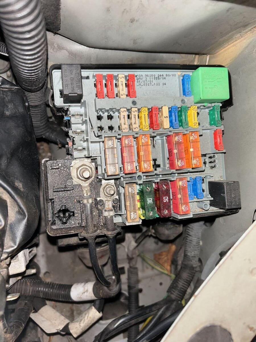

ich habe jetzt zwei Firmen bezüglich einer Reparatur der BSI-Einheit angeschrieben. Beide sagten mir, dass bei meinem Modell das Abblendlicht nicht über die BSI gesteuert wird. Es wäre wohl ein Relais im Motorraum defekt.
Das wurde hier ja auch schon als mögliche Fehlerquelle geschrieben.
Nun stellt sich mir aber die Frage, welches Relais es nun ist.
Wenn es ich es richtig sehe, dann gibt es ja nur zwei Stück davon auf der Platine. Oder gibt es woanders noch welche? Anliegend findet ihr ein Foto von dem Teil, welches Relais ist es jetzt? Weiß das vielleicht jemand?
Edit: Hab lange keine Fotos eingestellt, muss mal eben schauen, wie das hier noch geht ...
Arne
Bearbeitet ( von ideefix)
vor 52 Minuten schrieb ideefix:
Das schwarze Relais,  im Bild unten rechts.
Danke! Dann werde ich das gleich mal rausbauen und bestellen. Bin gespannt.

Ich würde nicht gerade ein Relais mit 10 A Dauerstrom einsetzen. Das wäre mir für die Scheinwerfer zu knapp. Dann wäre es vielleicht schön, wenn das Ding da wieder in den Sicherungskasten paßt.
Moin!
Ich habe das Relais getauscht und das Licht ist aus bzw. war aus. Nach zwei Minuten war es wieder an.
Dann habe ich am Relais gewackelt, dann war es wieder aus. Wieder dran gewackelt, dann war es wieder an.
Noch einmal rein und raus und nun ist es bisher aus.
Kontaktspray habe ich vorher auch noch an die Kontakte gespritzt.
Es scheint also eher was am Sicherungskasten zu sein. Komisch.
Aber: Es scheint nicht die BSI zu sein, was heißt, dass bei alten Modellen das Licht nicht über die BSI gesteuert wurde. Das scheint mir zumindest jetzt bestätigt. 🙂
Hat der Sicherungskasten unten eine Platine? Vielleicht ist da ja ein Lötstelle nicht mehr in Ordnung?
Lieben Gruß
Arne
