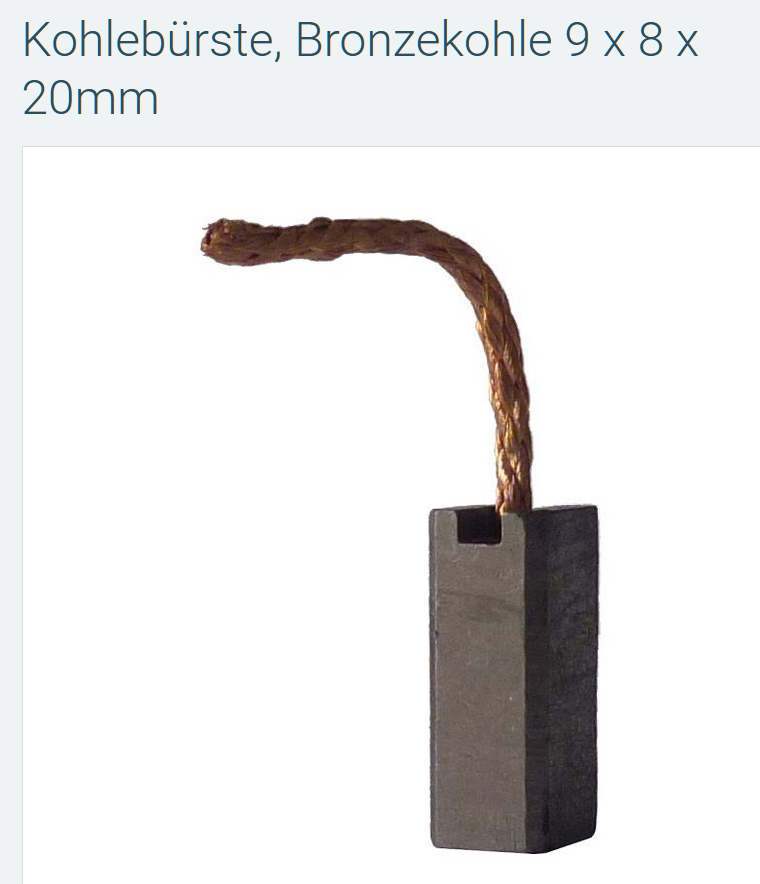

Kennt hier jemand zufällig die genaue Bezeichnung oder die Abmessungen der Kohlebürsten dieses Motors, die ich dann schon einmal besorgen könnte, bevor ich den Lüfter ausbaue und zerlege?

Hallo Fred!
Vielen Dank für Deine schnelle Reaktion und die hilfreichen Angaben! Werde demnächst hoffentlich berichten können, dass das Problem mit dem spontan streikenden Gebläse an den immerhin bald 24 Jahre alten Kohlebürsten des Motors lag!?!

Hallo Heinz,
gerne,
2 oder 3 mal hab ich das schon gemacht.
Hatte mal zu lange Kohlen, die hatte ich dann gekürzt, einmal auch zu große Abmessungen.
Die Kohlen kann man dann auf einem Schmirgelpapier oder einer Feile auf Maß bringen. (Gibt dabei nur schwarze Finger.;))
Fred
vor 4 Stunden schrieb cxfrosh:
Du wirst es an der Länge sehe, wenn sie ausgebaut sind.
Die erwähnten Kohlen von Elosal passen für die Lüfter von Xantias mit regulierter Kühlung und taugen was, ich würde nichts verbauen was man erst zurechtschleifen muß. Und nichts billiges.

Nachdem die bestellten neuen Kohlebürsten erstaunlich schnell bei mir gelandet waren, konnte ich mir gestern am Nachmittag schon das Auswechseln vornehmen, was insgesamt doch relativ zügig abging …
Die alten Teilchen hatten nur noch knapp die Hälfte der regulären Länge, was zusammen mit den nicht gerade superkräftigen Federn durchaus zum gelegentlichen Steckenbleiben geführt haben könnte!?
