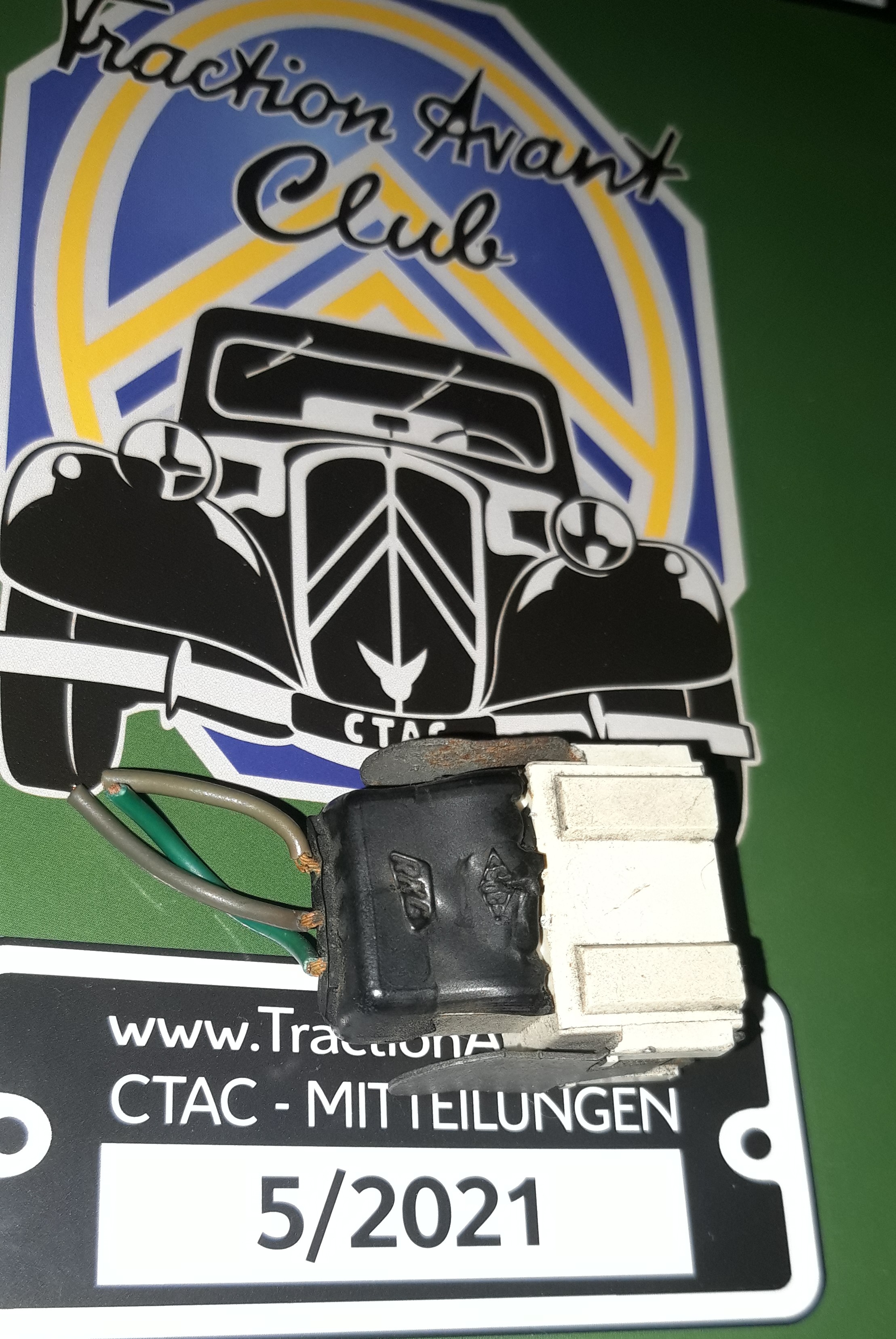

Als ich vom Baumarkt nach Hause fahre merke ich wie der Motor nicht so ganz das macht was mein Fuss ihm mit dem Gaspedal befiehlt. Vorallem im Schiebebetrieb und Teillast hat er beim wenig Gas geben ein richtiges Loch bezw. nimmt das Gas nicht an. Daheim also die Haube auf, der Schuldige war schnell gefunden. Auf dem nachfolgenden Bild sieht man sehr gut was Sache ist.....wenn aus dem Drosselklappenpoti kein sauberes Signal kommt weiß die Einspritzung halt nicht was ich von ihr will😖
Und da dieser blöde Stecker vergossen ist kann ich die Pins nicht austauschen und muss den ganzen Stecker ersetzen. Ich hab jetzt mal als Notlösung den Stecker abgetrennt und einzelne Kabelschuhe verbaut damit Ixli wieder fahrbar ist. Hab davon jetzt extra kein Foto gemacht da es doch sehr nach Gebastel aussieht🙈

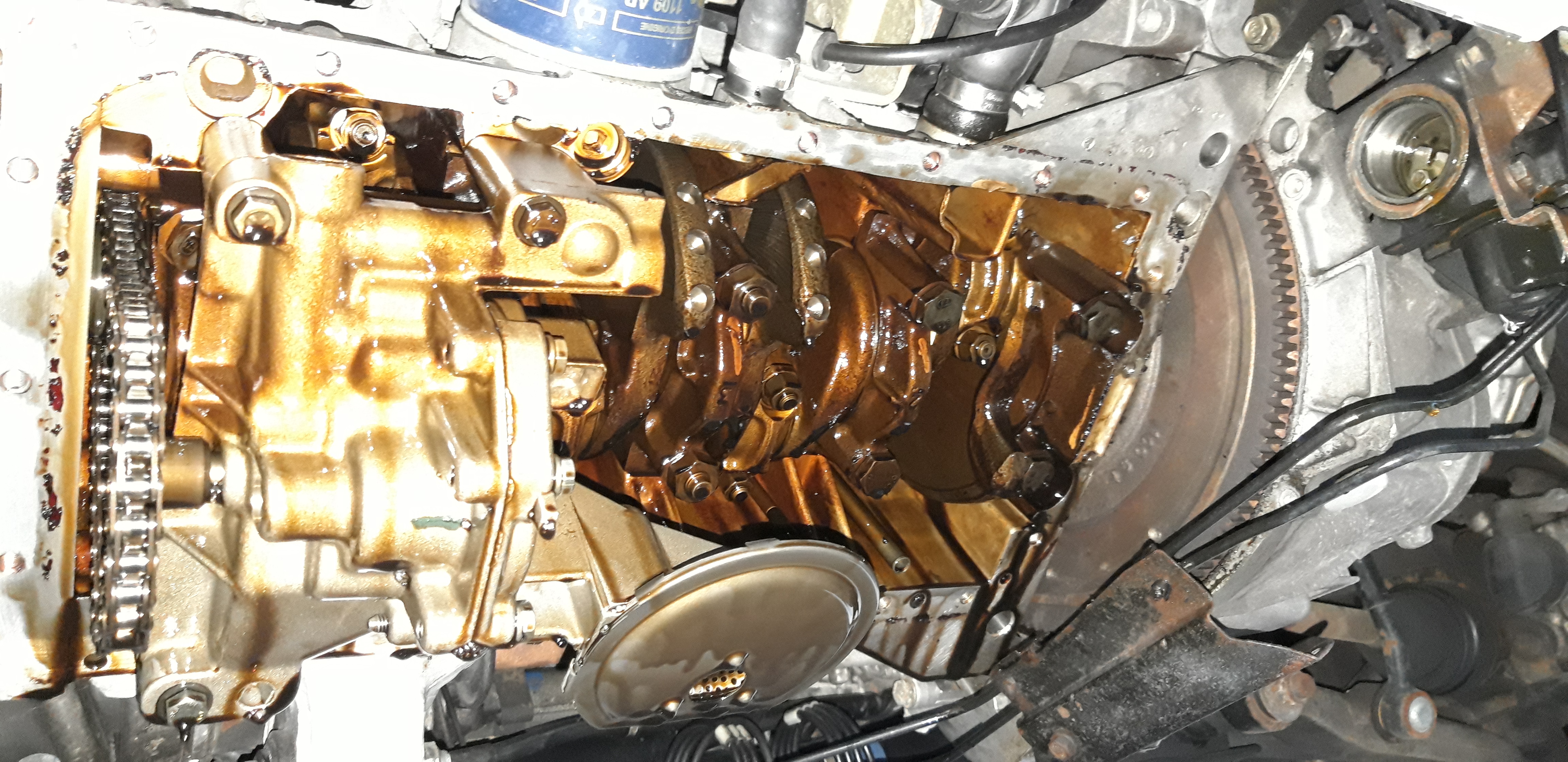

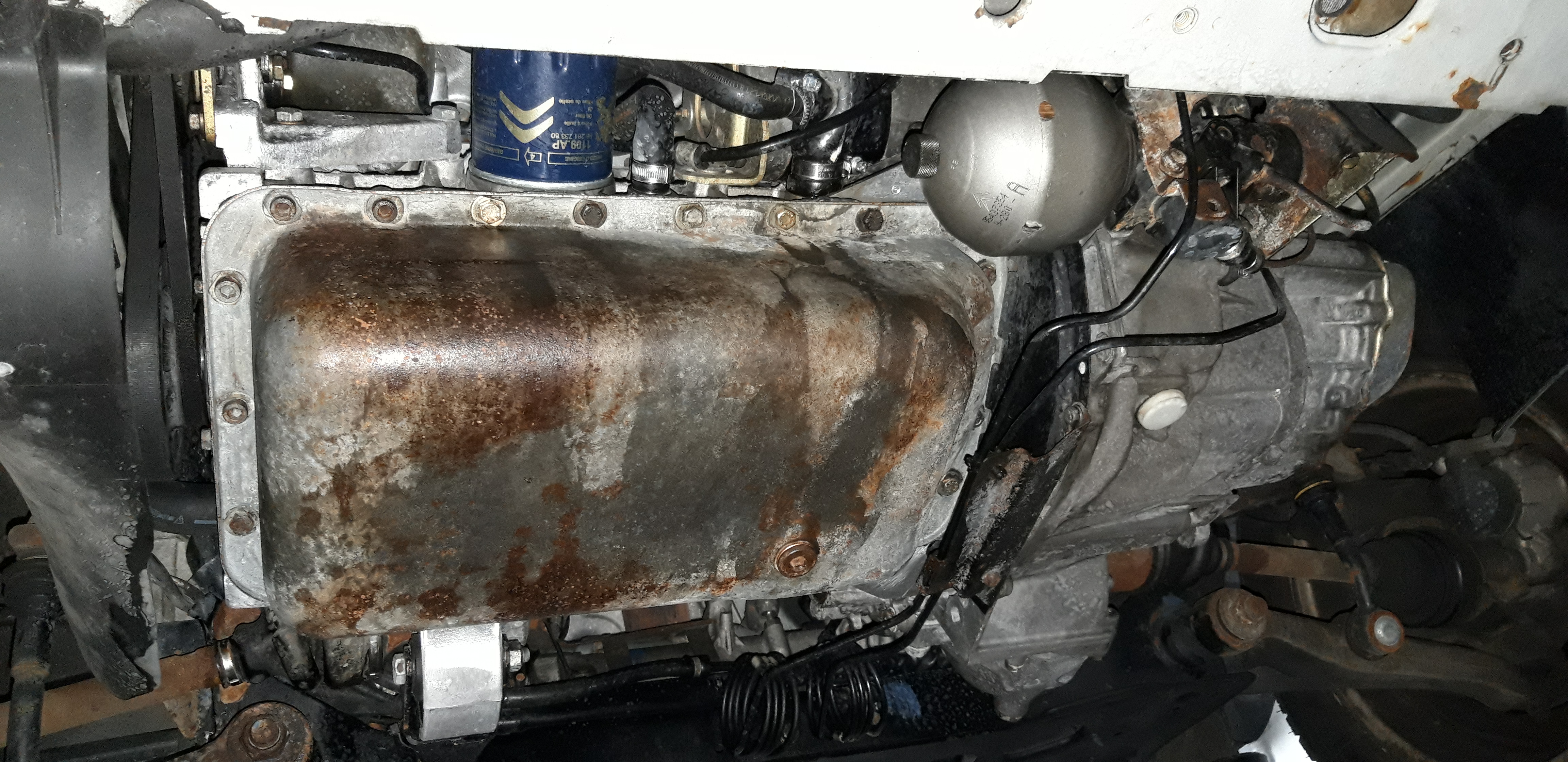

Naja, zu viel schmieren kann auch nervend sein, vorallem wenn der Motor den Unterboden schmiert😅. Ich hatte die letzten par Tage immer grössere Ölflecken unter Ixli gefunden. Wie sich herausstellte war die Ölwannendichtung hinüber. Da heute auf der Arbeit nicht viel los war hab ich kurzerhand Ixli auf die Bühne genommen und die Ölwannendichtung erneuert.
Hat evtl. jemand eine Ahnung warum ab Orga 06141 keine Dichtung mehr bei der Ölwanne verbaut wurde? Ich nehme mal an sie wurde mit Dichtmasse verbaut, aber das Wiso erschliesst sich mir nicht ganz🤔
Nach der Heimfahrt war jedenfalls noch alles trocken, also wieder etwas abgehakt😁
Geklebt sind sie oft dauerhafter dicht als mit Dichtung. Ich kenne da noch die Renault  Korkgummidichtungen, die immer etwas zu klein waren, wohl erstmal in warmem Wasser eingeweicht werden mußten, bis sie passten. Oder die Gummidichtungen vom Fiat 500, die man 100% trocken montieren mußte und dann nie nachziehen, weil sie sich sonst herausquetschen.
Mit der Kleberei ist dann Ruhe, die Gummidichtung vom 3l Ducato liegen in einem Alurahmen. Aufwendige Sache, dafür ist dann die Ölwanne billig herzustellen.
Jens
Ja das habe ich mir eben auch gedacht, bei den neuen Citroen sind soweit mir bekannt alle Ölwannen nur noch geklebt. Hab jetzt beim Ixli zur Sicherheit auch Dichtmasse zwischen die Dichtung gemacht, bei der alten war auch irgend was draufgepappt. War aber total hart und krümelig.
Ich kenne das von den Japanern auch nicht anders, als dass da geklebt wird. Und das schon seit vielen Jahrzehnten. Das wird dann erst undicht, wenn die Ölwannen durchgerostet sind.
Ja da hab ich das auch mal erlebt, hatte eine 89er Toyota Celica st162, der Motor war staubtrocken.....bis die Ölwanne durchgerostet war🙈
Ich muss schon sagen, von den Japanern könnten sich manche Herstelle eine Scheibe abschneiden was Dichtheit von Motoren angeht, ich habe noch eine 88er Toyota Supra, auch der Motor ist vollkommen trocken. Kein Vergleich zu meinen Franzosen, die gerne mal ihr Revier markieren🤣
