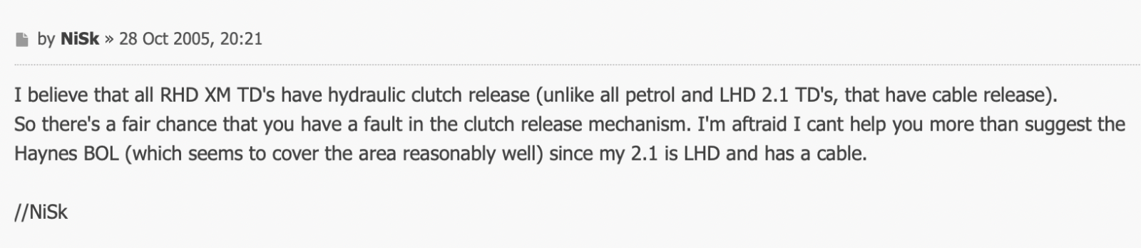

vor 4 Stunden schrieb suentelensis:
Hallo Schwinge,
hast du eine hydr. Kupplung im 2.1er schon mal in natura gesehen? Oder gehst du nach Unterlagen? Mein später 98er hat sie nicht. Der einzige 2000er den ich kenne auch nicht. ??
lg micha
Mein 92er 2,1 Tubo D12 Tecnic Break hatte eine mechanische Kupplungsbetätigung.

Unzweifelhaft ist, dass die hydraulische Kupplung mit dem Facelift Y3 zu Y4 kam, und zwar nur im ZPJ, ZPJ4 und 2.5 TD. Wenn die auch noch im 2.1 TD verbaut wurde, dann spät so in den Baujahren, die der Threaderöffner sucht. Wenn aber schon in einem 2000er angeblich keine drin war, wo denn dann?

Sie kam nicht beim 2.1er. Hydraulische Kupplung gab es am ML- (ES9) und MG-Getriebe (ZPJ/DK5), der 2.1TD hatte immer ein ME-Schaltgetriebe mit Seilzugkupplung.

Auch für die Rechtslenker gibt es lt. Katalog nur Kupplungsseile beim 2.1TD, Hydraulik nur für ZPJ, DK5 und ES9.
Würde auch wenig Sinn geben, da extra für RHD eine Hydraulik reinzufriemeln, anstatt einfach längeres Kupplungsseil, von rechts kommend reinzulegen :D
