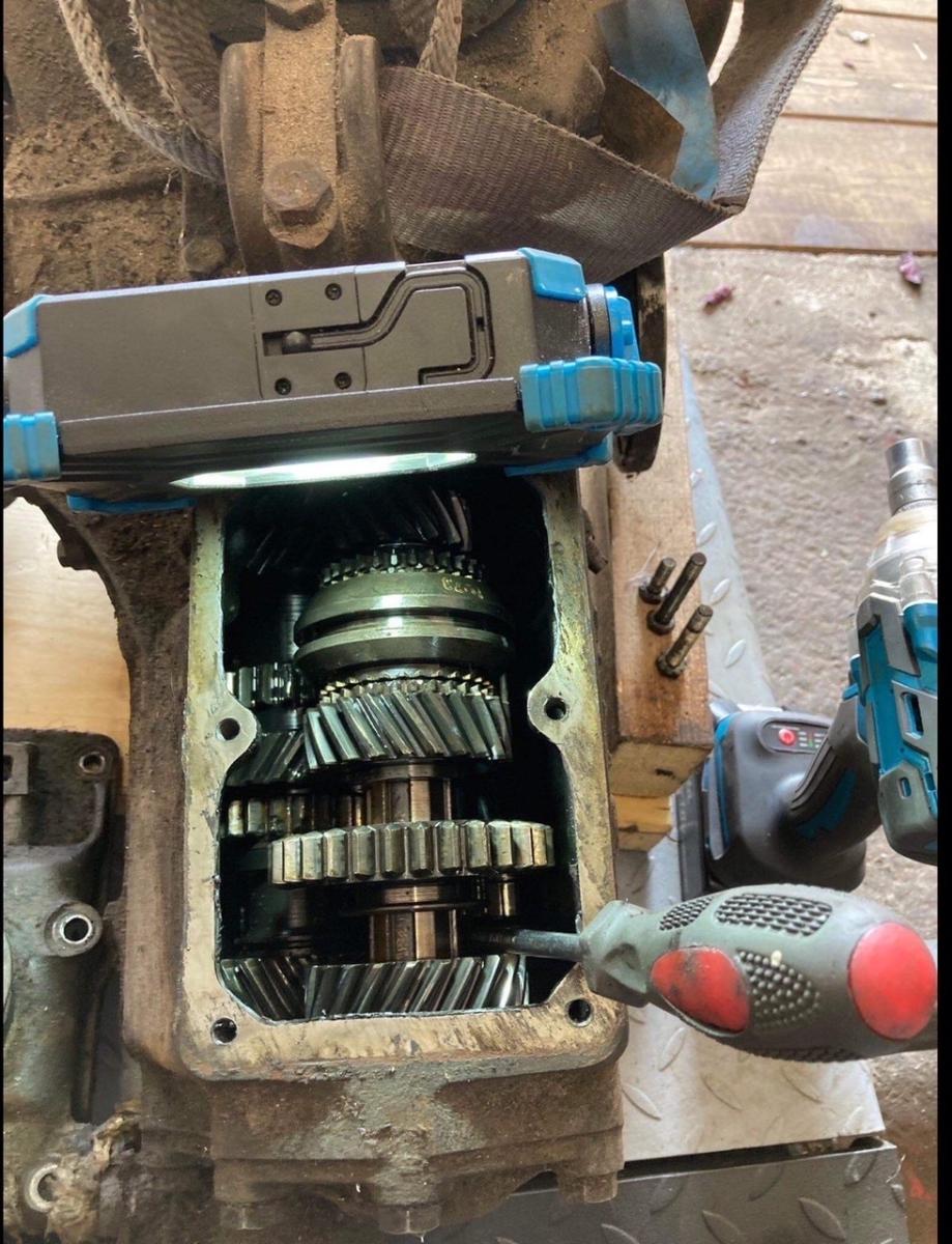

gibt das irgendwo originale Zahnräder für Y5 Getriebe zukaufen?
bei meinem Y5 Getriebe sind von einem 18Zähne Zahnrad (denke vom 1.Gang) die Zähne stark ramponiert!
Da der 1. und Rückwärtsgang nicht synchronisiert sind, sind die aussen immer angegriffen, bis zu 20%. Foto

Hi, Du meinst das Schaltrad des 1. Ganges/Rückwärtsgang welches ein Paar mit der entsprechenden Hohlwelle bildet. Die sind NICHT gleich, da gibt es verschieden Versionen je nach Baujahr/Typ. Können idR nicht einfach gegen ein anderes Teil getauscht werden (außer es passt zufällig) ohne dass zumindest die Hohlwelle mit getauscht und das Getriebe dann neu eingestellt wird.
Wie Andreas schon sagte, eine gewisse Abnutzung an dem Zahnrad ist eher die Regel und führt normal nicht zu Problemen. Hattest Du denn Schaltprobleme?

Nein nicht das Zahnrad das verbunden ist mit einem anderen !
das 18 Zähne Zahnrad was ich meine ist ein Einzelnes.
ich würde ja gerne ein Foto einfügen aber das funzt hier nicht so einfach.
Das ist bestimmt das Zahnrad das Du meinst.
Dirk HY

Wo unterscheiden sich eigentlich das Y4 Getriebe und das Y5 Getriebe? Sind es nur die beiden „Übersetzungszahnräder? Kann man auch aus dem Y4 Getriebe ein Y8 Getriebe machen?
