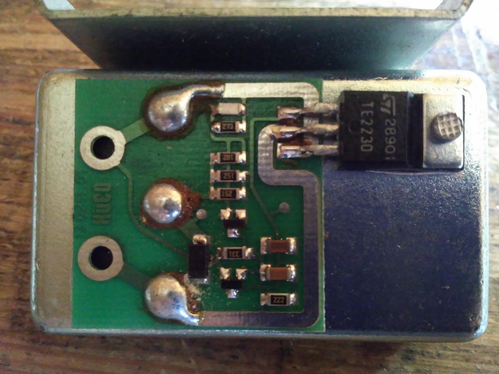

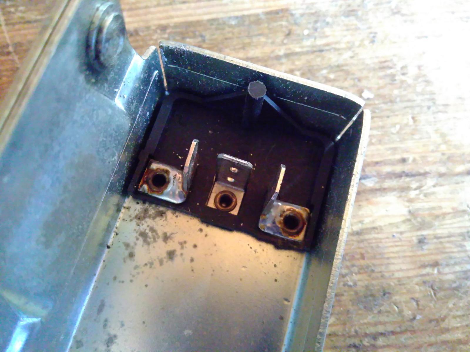

So, da es heute zwar immernoch kalt und windig ist, aber immerhin die Sonne scheint, hab ich den Regler mal ausgetauscht. Mit dem neuen Regler bin ich allerdinhgs nur einmal um den Block gefahren, um zu schecken, ob der geht. Eine Nachtfahrt vor der Arbeit irgendwann in der Woche wirds dann zeigen, ob das Licht noch schwankt.
Hier 2 Bilder des alten geöffneten Reglers:

War auch erstaunt, wie vergammelt das Teil ist. Auf dem Bild mit der Platine das Braune ist irgend ein Salz. Ließ sich abbröckeln.

Flußmittelreste sind das, früher Kolophonium, heute weiß ich es nicht mehr. Kolophonium roh so schön, wenn man es wieder erhitzte. Spaltet beim Erhitzen Säure ab, die löst die Oxidschicht des Kupfers auf und das Lötzinn kann fließen. Beim Erkalten wird die Säure wieder fest gebunden, sodaß nichts mehr korrodieren kann.
