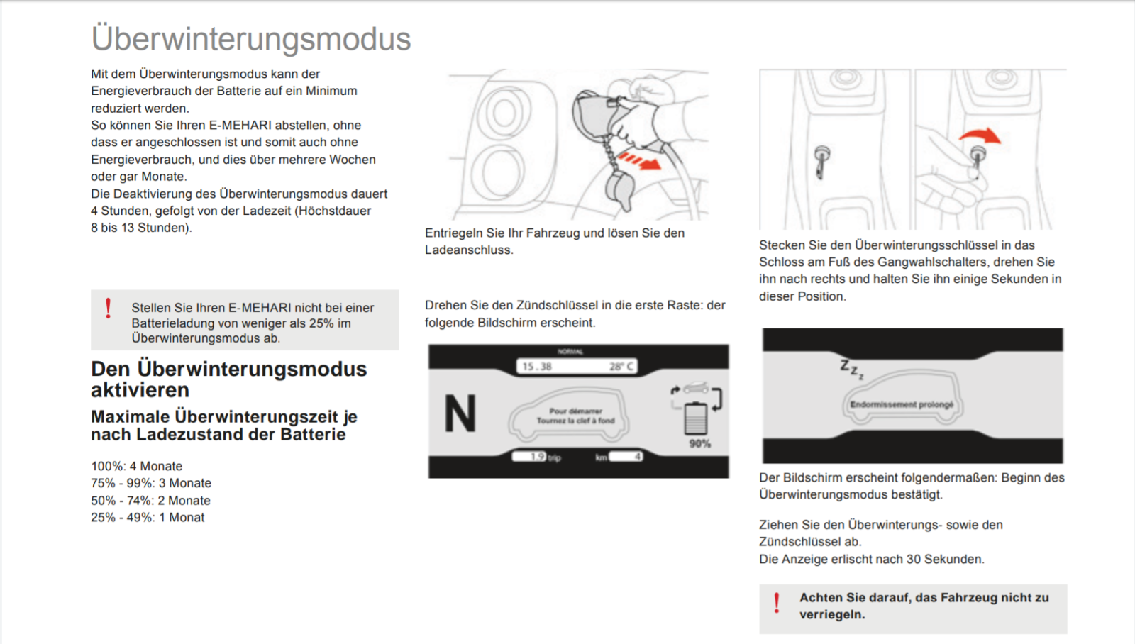

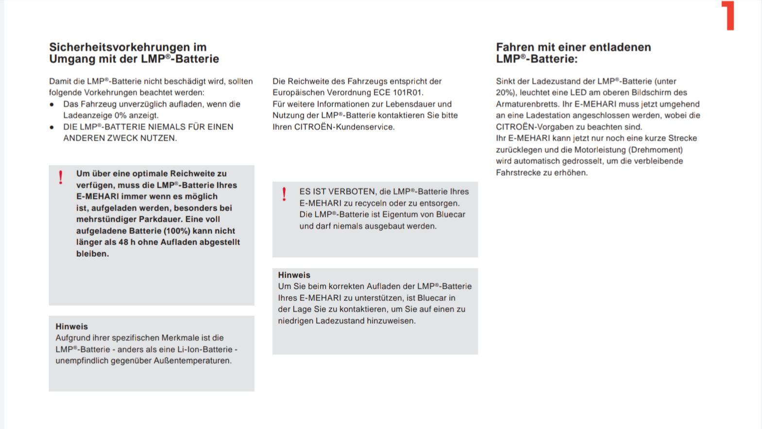

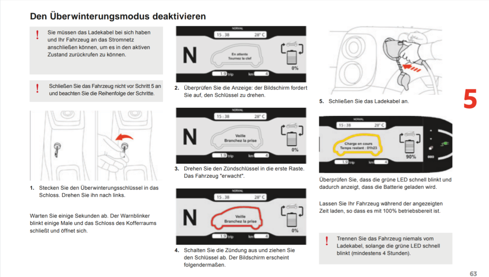

Aufladen der LMP®-Batterie Ihres  E-MEHARI
Die Batterie sollte so oft wie möglich aufgeladen  werden. Bei voll aufgeladener Batterie (100%), kann sich die  LMP®-Batterie ohne Aufladen innerhalb von 2 Tagen  (ohne Fahrzeugnutzung) entladen. Daher gibt es für die Nichtnutzung einen  Überwinterungsmodus, mit dem der Energieverbrauch  der Batterie auf ein Minimum reduziert wird. Auf diese Weise kann der E-MEHARI ohne Anschluss  an eine Ladestation mehrere Wochen oder gar  Monate lang geparkt werden, ohne dass die Batterie  sich entleert. Bei vollständig entleerter LMP®-Batterie kann  die 12V-Batterie beschädigt werden und müsste  ausgetauscht werden.
large.IMG_20220209_180014.png.6695f827091d661533029ec6da7fe41a.pnglarge.IMG_20220209_180052.png.ee79fa1f79ec920235d7911aec1d1bbb.png
