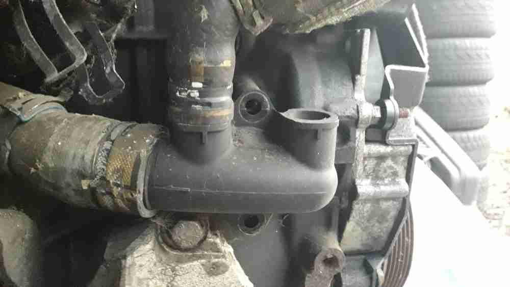

Beim Xantia geht der dicke Wasseranschluß raus zur Karosse und nicht wie auf dem Bild zur Fahrzeugmitte oder ????

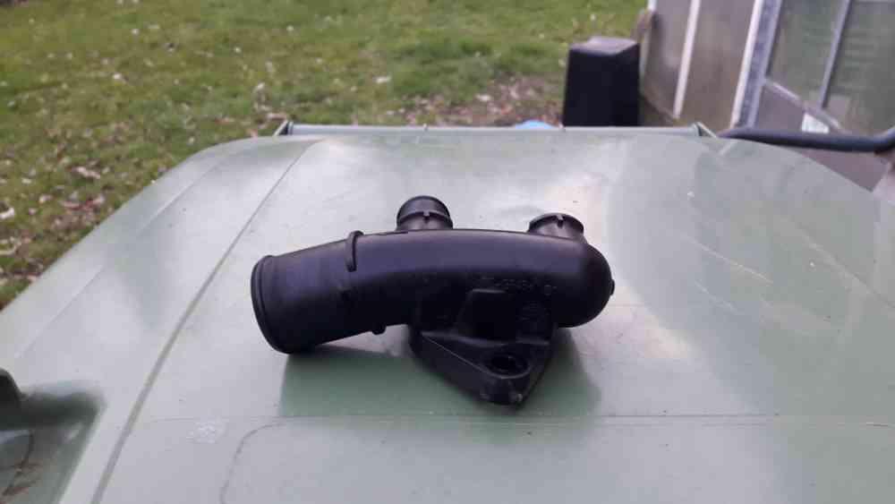

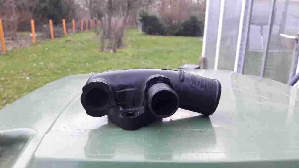

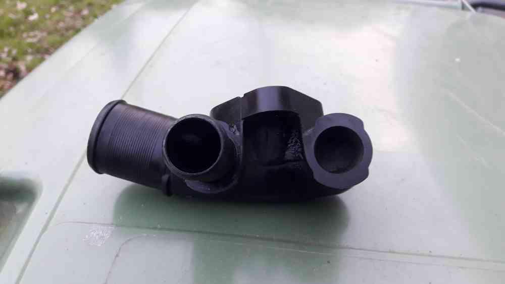

Moin,
Teil ist ausgebaut, siehe Fotos, sollte passen und es ist dicht !!!
large.stutzen.jpg.f4359579d2333ef13f3a0f198a79b51d.jpglarge.stutzausge.jpg.dadfeb51f17a69444a173f9cd3e186d9.jpglarge_stu.jpg.adb0e8e9a761084e12febf2d6f7693ac.jpglarge.front.jpg.6b28060a75c051841881812b7e9ed36e.jpg

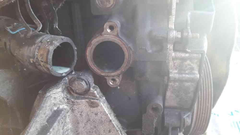

wenn noch nicht zu spät, mach doch mal bitte ein Foto vom Motorblock, ohne dass der Stutzen drauf sitzt. Oder von der Motorseite des Stutzens. Speziell die Anordnung der Befestigungslöcher würde mich interessieren.

Also ich würde sagen, ich habe allen Grund mich richtig zu freuen, das schaut super aus !!!!!
Gerade eben schrieb Eva-sion:
@joecool ich schreib dir noch ne pn
hier mal die Anschraubebene am Motor, man sieht, dass die Befestigungslöcher außermittig liegen.
