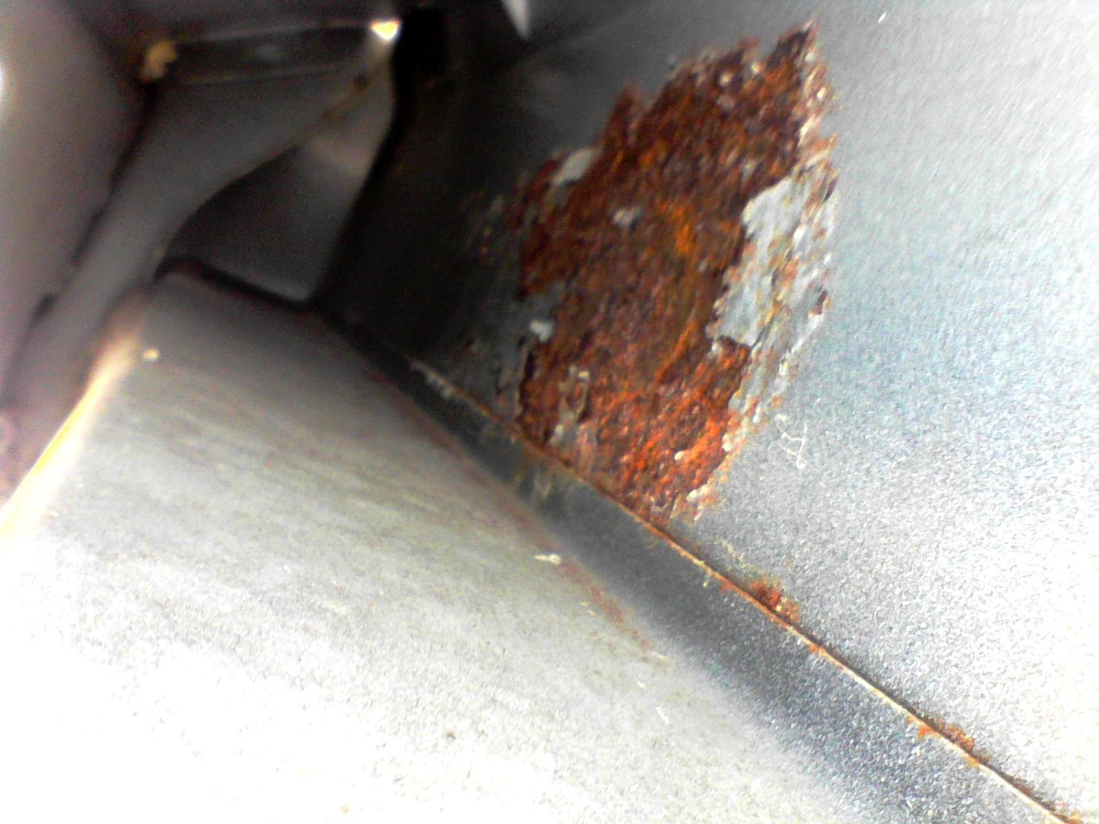

Jein. Ich meine, dass das alles zur Makulatur wird, wenn beim Break der Heckklappenbereich morsch ist. Da hilft dann nur noch sehr teures Instandsetzen, oder die Rohkarosse der Basis für 11k.
So kann das im inneren der Heckklappe aussehen - und davon war von außen kein bißchen zu erkennen.
