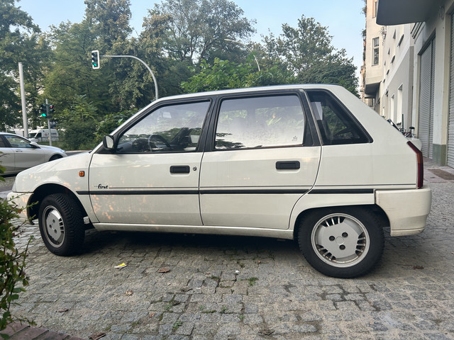

So... lang ists her, dass ich hier was geschrieben habe.... 2023 hab ich den AX wegen Renovierung meiner Außenfassade verkauft. Heuer, nachdem ich das Hausprojekt abgeschlossen, und ich mich kurz mit einem Wagen amerikanischer Herkunft beschäftigt habe, war ich wieder mal auf Autosuche. Und siehe da, mein kleiner weißer Freund wurde vom Käufer inseriert 😀 nach sofortiger Kontaktaufnahme am Sonntag habe ich dem guten gestern besucht und den Kleinen wieder retour geholt.
Der Vorbesitzer (oder Zwischenbesitzer 😄) ist in 2 Jahren 4000 km gefahren und auf das gute Stück gut geschaut und in Blecharbeiten an den Radläufen, einen neuen STarter usw. investiert....
Ich werde euch in Zukunft am Alltagsleben meiner kleinen Monpti am Laufenden halten.
HIer noch zwei schlechte Handybilder von der gestrigen Ankunft:
